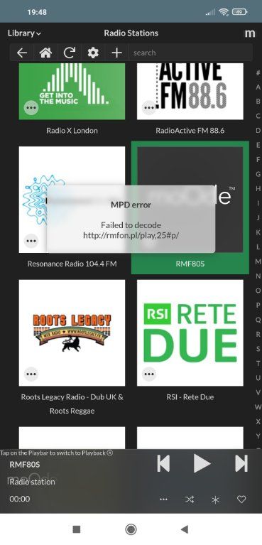

Mam ten sam problem. Dodaję np: stację RMF 80S
Hidden Content
na smartfonie przez + i nie mogę jej odtworzyć. Również edycja na laptopie MODE/Radio nie wychodzi. Moode w wersji r671.  Stacja ta gra w przeglądarce w Windows.

55 minut temu, darek2313 napisał:
Proszę Łopato logicznie czy po wpisaniu adresu i zatwierdzeniu coś jeszcze trzeba robić ?  np restart maliny?
Można wyjść z opcji radia i wejść do niej z powrotem. Odświeży się i będzie widoczne. Zadział również wyszukiwanie.

51 minut temu, darek2313 napisał:
IMG_20201218_144956.thumb.jpg.8b8981d46a876e95a005c669a902c3e7.jpgNo to już nie wiem co robię źle bo dalej stacji nie widać
Która to wersja Moode? Bo nie wygląda na najnowszą.
