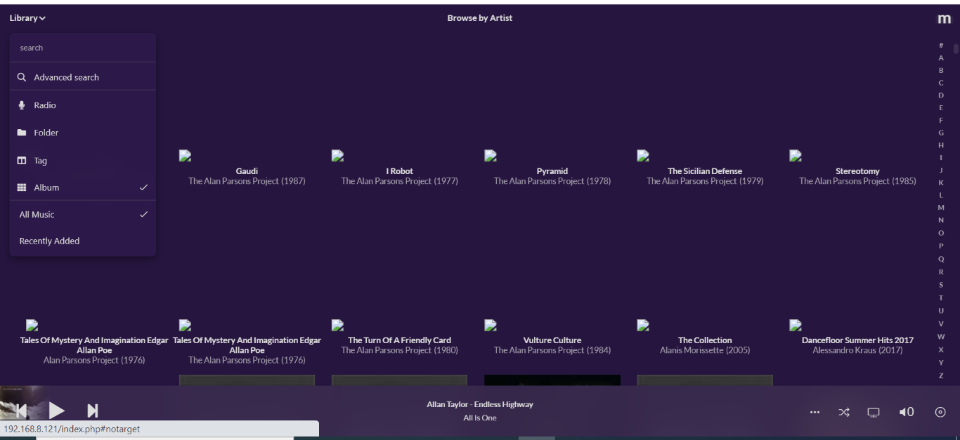

1 minutę temu, baltfan napisał:
W lewym górnym rogu rozwijasz Library i wybierasz Album (kolorek na foto)
OK, byłem niecierpliwy i myslałem ze to się przez 10-20 minut załaduje. Musiałem czekac ponad pół godziny, ale i tak się wsystkie okładki nie załadowały. Czy nazwy plików muszą mieć jakąś nazwę? Czy musza być jpeg czy png tez akceptuje?

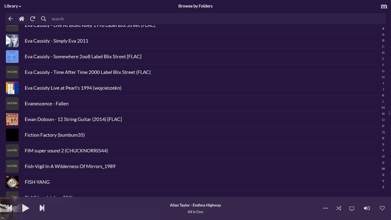

U mnie wyswietla się zaledwie 1/4 okładek. Tak jakby moode nie wyrabiał. Bo na przykład we folderze jest 50 albumów i pierwsze 16 mają okładki a dalej już nie.
Zastanawia mnie dlaczego plik graficzny jest niby uszkodzony. Jak nie ma pliku to jest okładka od moode, taka czarna. Normalnie jak do komputera podłaczam dysk to wszystkie pliki są ok. Nawet nazwy pozmieniałem na front.jpg i przekonwertowałem png na jpg

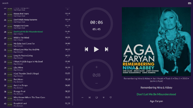

dziwne troche.  Niby okładki nie ma ( zaznaczone na zielono), a jak otworzę album to okładka jest. I tak mam bardzo czesto.
