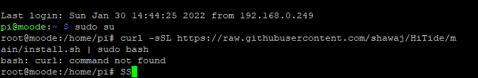

Mam problem z zainstalowanie tidal connect.
Wpisuję to co powyżej i taki mam efekt.
  • Moderatorzy
wpisz najpierw:
sudo apt install curl
a poźniej
sudo su
curl -sSL https://raw.githubusercontent.com/shawaj/HiTide/main/install.sh | sudo bash
