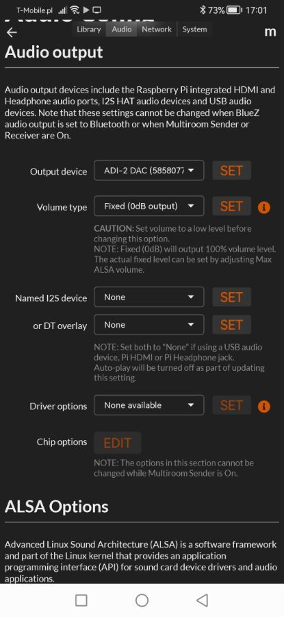

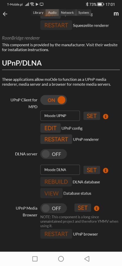

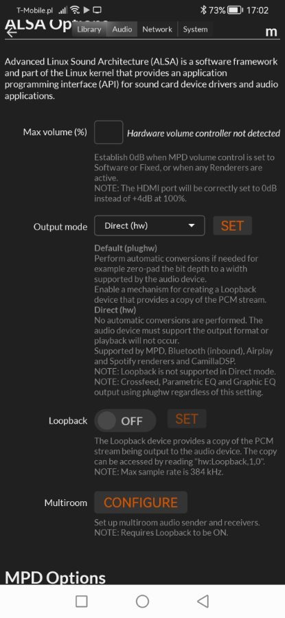

Nic specjalnego - w moode tylko direct hw, 0db fixed, upnp client i disable hdmi

Podpowiedzcie, jak w moode ustawić, aby przy obsłudze przez www, widzieć głośność w -dB a nie 0-100?
Configure>Audio->Volume options->Display dB valume

Tą opcję znam, dziękuję, ona nie zmienia prezentacji przez www.
Jeszcze musi być włączona opcja software w Valume type. Inczej nie ma regulacji głośności i zawsze pokazywane jest 0dB. Po zmianie na typu głośności na software na kółeczku można regulować głośność. Klika się na kółeczku. I pokazuje w dB.
