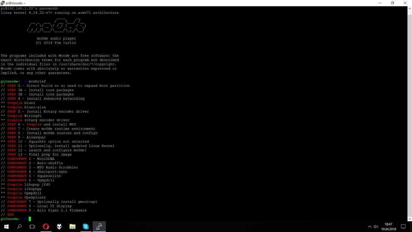

Cześć,
Dzisiaj chciałem zainstalować moode na mojej nowej malinie 3b+ wraz z digione i napotkałem problem.
Przy instalacji "z automatu" moode wyskakuje błąd.
Podejrzewam, że jest to związane z tym, że instaluję na najnowszym Raspbianie, a w instrukcji piszą że potrzeba Raspbian Stretch Lite release 2018-03-13.
Skąd go wziąć? Na stronce Raspbiana nie ma.
Czy będę miał od razu wersję 4.1, czy trzeba aktualizować?
Wcześniej miałem tylko doświadczenie z Daphile na terminalu -tam instalacja była prostsza.

kulek1 - tak będziesz miał po instalacji od razu wersję moodeaudio v4.1. obrazy chyba kiedyś starszych wersji raspbiana pobierałem z
Hidden Content
Ostatnio jednak instalowałem moode na RASPBIAN STRETCH LITE tej datowanej 2018-04-18 i jest u mnie ok.

Dziękuję za pomoc.
Już znalazłem starszego raspbiana.
Wygląda na to, że to jednak nie to było powodem błędu ( zatrzymywał się na STEP 3).
Po kilku rebootach ruszyło dalej ;)
Mam kiepskie łącze Play LTE z ruterem stacjonarnym i to jest chyba powodem.
