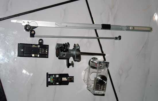

to ramię pochodzi z gramofonu Garrard Zero (lub 100 - funkcjonują dwie nazwy). Jest to ramię semitangencjonalne, czyli takie w którym mamy stały kąt prowadzenia igły w rowku. Mam obecnie takie "cuś" na warsztacie. Ta regulacja to nic nowego. To po prostu antyskating ustawiany osobno dla igieł sferycznych, a osobno dla igieł eliptycznych. Thorens również stosuje (stosował) taką regulację np w TP16.
Na fotkach rozebrane ramię, bo czekam na kabelki do środka...
[obrazekLUKASZ-224071_1.jpg] [obrazekLUKASZ-224071_2.jpg]

Cudowna machina. Bardzo jestem ciekaw ostatecznego efektu. Jak sądzisz, to chyba ramię o ma łej masie efektywnej? Jeśli tak, to wymagać będzie igieł o większym cu.
