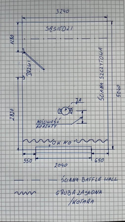

Pytam, bo może zamiast kręcić profile do sufitu zrobisz tak jak wspomniał Przemak.
Przy 20 cm obniżenia możesz nawet zobaczyć czy nie dało by się zastosować drewnianych belek dwuteowych - zdane się że występują od 16 cm wysokości. Wtedy tylko sbr do sufitu a reszta pomiędzy belki. A belki to możesz zawiesić na uchwytach do których dołożysz podkładki np. z SBR pod samą belkę. I w ten sposób otrzymasz konstrukcję niezależną od sufitu i tylko lekko powiązaną ze ścianami.
41 minut temu, avilla napisał:
A jakie masz wymiary pomieszczenia?
Mógłbyś trochę bardziej łopatologicznie wyjaśnić laikowi☺️

Zobacz ten link co Przemak zamieścił. Ja tylko bym użył belek dwuteowych drewnianych np. I-Beam czy Steico zamiast profili CW. A układ warstw pokrycia sufitu podobny jak sobie wymyśliłeś.
Ja bym próbował zrobić z zimnogiętych ceowych profili konstrukcję opartą na ścianach i do tego już pełen ruszt 2xGK z wypełnieniem, opcjonalnie te gumy które koledzy proponują.
poniżej tabela nośności od strony 18. Masz rozpiętość 3,2m, ciężar sufitu podwieszanego jakies 0,3kN/m2
i wychodzi ci dla ugięcia L/200 że spokojnie kupujesz najcieńsze BP/C100x48x1.50
używasz jak na tym obrazku, zamiast "profil główny" i wieszaków.
4.10.195_render.png?itok=5XJOsP9T&timest
Do tego przykręcasz "profil główny"  pod GK i do niego GK uprzednio wypełniając wełną.
Trochę tandetne te "profile główne", bo profile nośne trzeba co 70cm. Może znalazłoby się coś solidniejszego ,mógłbyś rzadziej dawać zimnogięte.

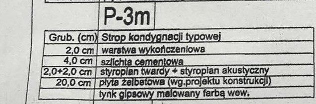

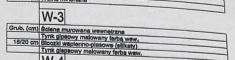

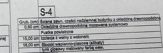

Witam serdecznie - czy bazujac na zalaczonych projektach stropow i scian wewnetrznych i zewnetrznych  - da sie ocenic, ktore rozwiazanie izolujace halas od sasiadow z gory jest najbardziej skuteczne?
I czy na podstawie tych projektow da sie ocenic czy te 'warstwy' nie sa za plytkie i dlatego wszystkie sie tak niesie?
P3m to strop, w3 to sciana wewnetrzna a s4 to sciana zewnetrzna
Pozdrawiam i z gory dziekuje za odpowiedz!

Tylko zgrubnie. Bo projekt to jedno a prawidłowe wykonawstwo połączeń to drugie - przy czym to drugie może totalnie zepsuć to pierwsze.
W zasadzie to ściana S-4 wygląda na w miarę ok pod względem izolacyjności. chyba że za oknem masz autostradę lub głośnego sąsiada 🙂
Ściana W-3 wygląda na moje oko trochę słabo w świetle zaleceń i parametrów bloczków Silka - zobacz:
Sufit, znowu na moje oko, też słabo wygląda - 4 cm izolacji między jastrychem z płytą żelbetową to może być mało - szczególnie jak sknocą wykonawstwo. Jest szansa że będziesz słyszał chodzącego kota sąsiada 🙂
Ale to tylko tak zgrubnie można powiedzieć - lepiej poprosić o projekt i zobaczyć czy policzyli izolacyjności tych przegród. A najlepiej pójść z partnerką\partnerem do gotowego mieszkania i poprosić sąsiadów o opinie z pierwszej ręki lub samemu zasymulować chodzenie i lekkie stukanie i zobaczyć czy się niesie.
Jak dla mnie to z grubsza ok, chociaż wolałbym mieć grubszą ścianę międzylokalową. No i ten nieszczęsny styropian "akustyczny". Nawet jeśli teraz z grubsza działa, za parę lat z lekka się zagęści i będzie gorzej. DO tego to co avilla pisze, czyli np poprawne wykonanie posadzki pływającej. Często robią bez żadnych dylatacji, albo nieszczelnie więc gdzieś zapiera się o ściany.
Do tego strop 20cm w zakresie niskich częstotliwości to nie jest dużo dodatkowo liczy się sztywność, dla małych rozpiętości będzie ok, dla dużych już wcale nie. Zależy czy krzyżowo zbrojony, czy jednokierunkowo, zależy czy ciągły, czy swobodnie podparty itp itd.
Tak czy inaczej dodatkowy sufit niezależny od stropu będzie na pewno ok, na drugim miejscu na wieszakach, na czwartym wszystko inne (bo na trzecim długo, długo nic 🙂) Tak samo ze ścianą międzylokalową.
