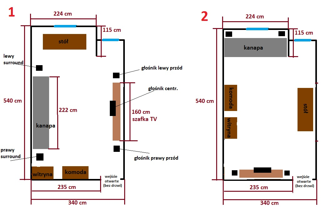

niedługo w pokoju zainstaluję amplituner Denon avr-x3400h i głośniki AudioPro Avanto 5.0. W związku z tym proszę o pomoc w wyborze ustawienia głośników.
Mam dwie opcje tak jak na zdjęciu. Głośniki przednie planuję ustawić głośnikiem niskotonowym do środka. Która opcja konfiguracji będzie lepsza? Bardziej obstaję za nr 1.
Zdecydowanie opcja 1 będzie pod względem akustycznym lepsza.
Tylko opcja 1. Nie tylko akustycznie będzie lepsza - w opcji 2 masz 5 metrów do TV. Chyba musiałby mieć ze 100 cali.
Chyba 140 cali ....5 metrów to kawał drogi.... :) ;)
Pierwszy tak ale nie z głośnikami do środka bo nie dosć, ze stoją obok szafki rtv czy komody to chcesz dać głośniki od tej strony. Nic z tego nie będzie. Głośniki basowe mają byc na zewnątrz.
