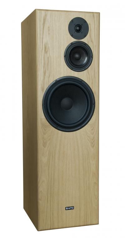

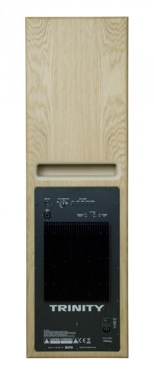

Przechodząc do konkretów to dużą szybkość i nisko schodzący, pozbawiony kompresji bas znajdziesz np. w APS Trinity, nie wspominając o ich innych zaletach.
Podobnie jak napisałeś, miałem kiedyś Paradigm studio monitor 40. Potem były bardzo fajne klony Art Emotion od kolegi z forum, następnie ATC SCM40, miałem okazje słuchać tez dłużej PMC IB 1. Pojawiły się Trinity i dałem sobie spokój z dalszymi poszukiwaniami (do wyboru wersja podstawkowa lub podłogowa)
Tak więc najlepiej wypożycz do testów, posłuchaj i wyrób sobie opinię sam czy to jest to, innej drogi na skróty uważam nie ma.
