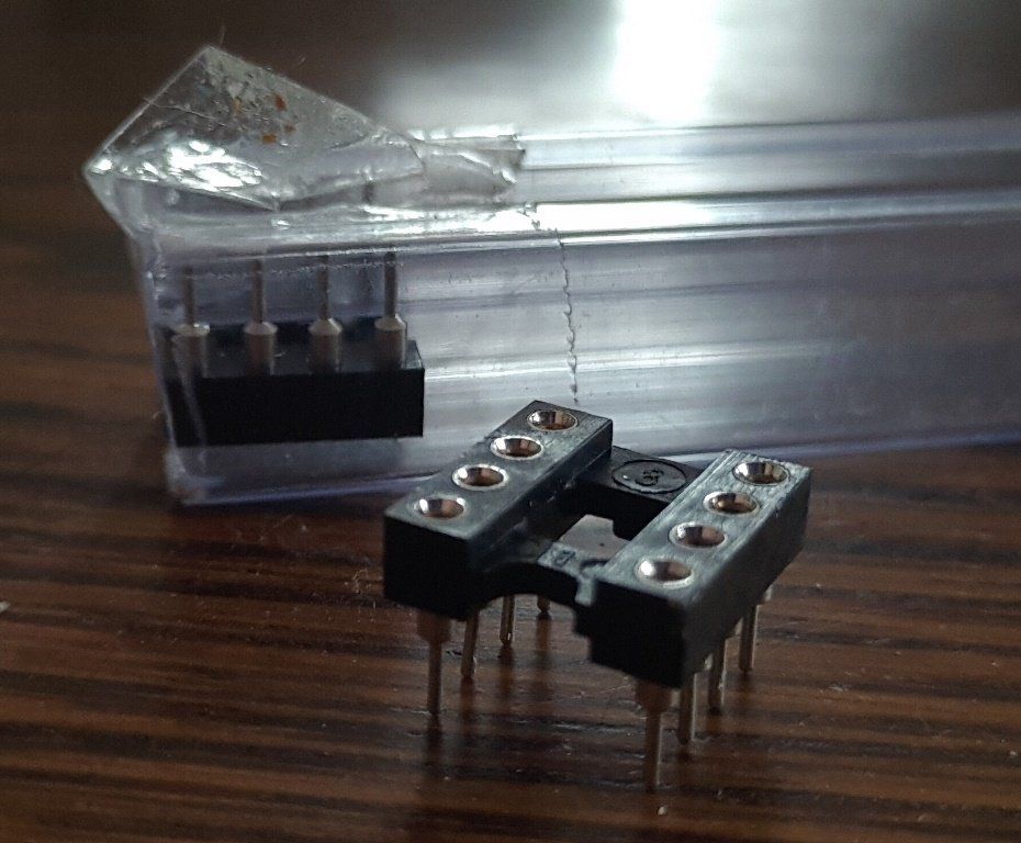

18 godzin temu, Dawid Hare napisał:
OSH-DHa na bufor oraz 2 x OSH-DHb. Plus trzy podstawki podwyższające dip8
Czy o takie podstawki chodzi? Zostały mi po tuningu marantza cd67, wstawiałem je pod opa. Tak dla ciekawosci z bardzo wielu jakie testowałem ostatecznie 2134 zostały bo najlepiej brzmiały.
Tak o takie, opa 2134 są bardzo fajne w swojej aplikacji w Xiangu

Zamówione OSH-DHa. A podstawkę dorzuca mi gratis pozłacaną Nextron :) Czy jest to jakos oznaczone jak wsadzić? Z normalnym opa nie miał bym problemu. Czy te dwa kondensatory nie będa przeszkadzały?
Wzmacniacz-Wzmacniacz-Yaqin MS-30L, lampy 6CA7 EH i 5654RT R.T.C., CD-Primare CD-31, Technics SL-Q33 + kabel SCHULTZ DK4 + RCA SCHULTZ S-106, Preamp CS Blue II, Kolumny-Dali Ikon 6 MKII, Kabel gł.-Tellurium Q Ultra Blue- DIY silver by maro2210 oraz Fezz Audio, Odtwarzacz X92,, DAC Xiang Sheng DAC-05B Staccato+LME49860
Share this post
Link to post
Share on other sites
Włożysz bez problemu  :)
