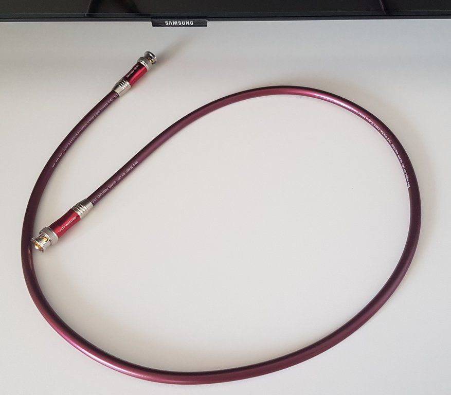

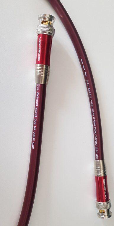

Gdyby ktoś potrzebował mogę sprzedać coaxial 1m  75ohm BNC x2 miedź OCC silver.  Łączę nim xiagn 05b przez BNC z  digione signature BNC. W porównaniu z furutech-em coaxial na drogich wtykach rca tworzy głębszą scenę 3d, wysokie tony mega detaliczne.
Mam też odcinki 1m bez wtyków, wszystko nowe. MPS M-880 99.9997% OCC + 6N OCC silver

Jak miałbyś kabelek bez srebra to byłbym zainteresowany.
1 hour ago, mik_ said:
Mogę Ci pożyczyć,  musiałbyś tylko opłacić przesyłki. Ogólnie cena dla osób z xiagnami 110zł, gdyby był sprzedawany w sklepie trzeba byłoby jeszcze zero dodać.
Chętnie, ale nie chcę srebra, bo srebro rozjaśnia zwlasza górę, ja mam wystarczająco dużo mikro i makro detali, szukam ewentualnie dociążenia. A to może mi dać tylko dobra miedź.

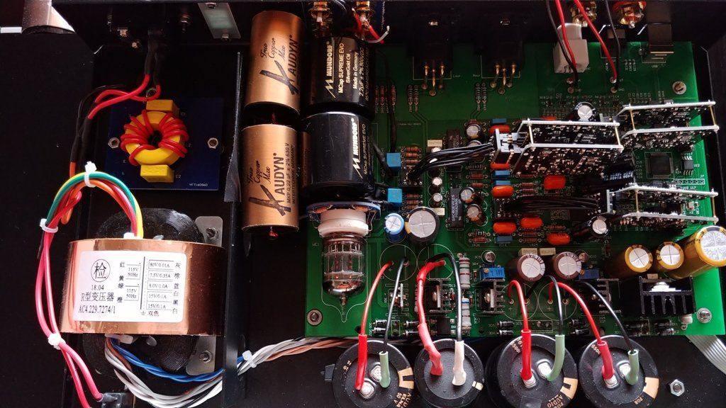

Krótka aktualizacja odnośnie modów mojego XSa ( Na AKM 4497 i Rcore)
Zmiany vs stock:
1. Wymienione kondensatory w torze audio ( Elna Simlic 2, Rubycon, Nichicon KZ) Foliowe na Audyn True Cooper Max i Mundorf SGO
2. Wymienione kondensatory w zasilaniu: Elna LAO, Mundorf Mlitc, Nichicon KZ, FG, Elna Smilic 2
3. Gniazdo zasilające Furutech ( rodowane) + nowy bezpiecznik
4. Ominięty filtr zasilania ( wejściowy)
5. Diody Vishay
6. 3x OPA 401
7. Nowe gniazda RCA ( przelotowe  - nie trzeba wylutowywac całości aby wyjąc płytkę)
8. Wszystkie połączenia kondensatorów (jeśli potrzebne) i przewody  - Jantzen solid core 6N
9. Zmieniona lampa ( testy patrz posty wcześniej)
10. Przetwornice  - wymienione 6V oraz 5V na dyskretną
Do wymiany: tranzystor + gniazdo BNC ( takie jak stosowane jako opcja w nakładkach do maliny)
Jak to gra teraz?
XS bez modów to bardzo dobry DAC vs cena. Pisałem o różnych porównaniach z DAC do ok 3-4K nowych i używanych.
Po powyższych zmianach gra LEPIEJ niż R2R Holo Spring ( Armature Asterion, z lepszym toroidem na standardowych kondach)
Ma wszystko co mają DAC R2R - scenę, nie dodaje od siebie prawie nic, mega detale, wspaniała muzykalność itp. W porównaniu z nim obecnie mój Asterion gra jak by był pod kocem ( choć to fenomenalny DAC) Moge jedynie ocenić ze stockowy XS gra na 10% swoich możliwości. Nie będę pisał o żadnych ligach ? to bez sensu. XS gra a Holo stoi ?
O upgrade zasilania i przetwornic wszystkie inne zmiany ( w tm OPA, kondensatory foliowe są 3x bardziej słyszalne, mowie oczywiście o zmianach jakie następują po wymianie na lepsze. Spędziliśmy z @gustwao wiele czasu na korespondencji i porównywaniu modów, kondensatorów, itp. Wiekie dzięki @gustwao!
Moim zdaniem to perełka ? Teraz już nie słuchać w którym rzędzie siedzi artysta, ale słychać fizykę dźwięku - jak jest tłoczony z płuc i przepływa przez komory w instrumencie ?
Wady: Jest bezwzględny dla słabych nagrań. Nie upiększa i nie dodaje nic od siebie.Nie każdy to lubi ?
UWAGA: wydaje mi się , że odrobinę też odkryłem na swoim egzemplarzu dlaczego różne XS grają rożnie. Otóż różnią se komponentami w środku - wielkościami kondensatorów itp. Chińczyk najwidoczniej wkłada to co ma pod ręką.  Warto temu się przyjrzeć ? Miałem za duże pojemnościowo kondensatory wokół OPA  stad dziwne rozjeżdżanie się dźwięku o które pytałem.
Sprzęt wciąż się wygrzewa, Wszystkie kondensatory grają ok 60H. Nie zmienienia to faktu że gra już teraz zaje****
Można go nazwać XS wersja 2.0 ? i wciąż może być lepiej. Chętnie bym go postawił w dobrym systemie obok DAC za 10K i wyżej ( używanego lub nowego) ?

A jaki to koszt wszystkich tych modyfikacji ? Bo brzmi i wygląda poważnie.
Wysłane z mojego MI PAD 4 przy użyciu Tapatalka
Najdroższe sa opa  - 3x po  150zł. Kondy w mojej wersji to pewnie ok 550zł ( mundorfy mam używane). Przetwornice to koszt od 10 -60 zl. Dody to grosze raczej. Oczywiście można lepiej i drożej jeszcze . Cześć zmian to kosmetyka ( gniazda itp) ale myślę że do nowego bez modyfikacji można założyć ok 1000zł. Można już ogarnąć porządne mody i kondensatory.
Trzeba też pametać ze zmiany można robić stopniowo - ale na dzień dobry powinno pójść zasilanie i kondensatory. Potem reszta. Kondensatory w miejscu oryginalnych czarnych i zielonych kostek Vishay ( 2x2.2UF) to powinno robić się na końcu - dopasowując XSa pod siebie.

Ja w swoim xs da05b mam podstawowe przetworniki ak4495 i podstawowy zasilacz bo mam go juz dość długo i nie było jeszcze tyle opcji przy zakupie co teraz. Czy z tymi przetwornikami taka zabawa ma sens ? Opa mam wymienione 2xburson classic i stacatto. Myśle o wymianie kondenstaorów na wyjściu lampowym i kolejnej próbie na lampach bo ze standardowymi kondensatorami nie słyszałem różnicy i już myślałem że to mój wzmacniacz nie pozwala na nic więcej a po wymianie oryginalnych opampów na wyżej wymienione usłyszałem znaczną zmiane na lepsze. Można zamówić sam transformator z chin ? I czy to wszystko ma sens przy tak podstawowej wersji daca ?
W każdej wersji różnice powinny być słyszalne, tak jak piszę podstawa to wymiana kondensatorów w sekcji zasilania. Zmiany OPAampów powinny być  jeszcze bardziej czytelne. Jest z tym trochę zabawy, ale jeśli ktoś lubi lutownice to fajna zabawa ?
Edytowane przez SzaacH

A jakie ic cyfrowe próbowałeś? Słyszysz różnicę między BNC a coax ?
Próbowałem IC coax cyfrowy na czystej miedzi oraz na srebrze. Owszem są delikatne różnice i to tak jak ogólnie przyjęte - srebro: bardziej techniczne brzmienie a miedź: bardziej zaokrąglone dźwięki. Jest różnica ale chyba najmniejsza ze wszystkich połączeń. Co do różnicy w połączeniu cyfrowym Coax i BNC nie mogę się wypowiedzieć bo nie mam kabla BNC. Natomiast w XS zmieniłem gniazdo BNC na RCA ( czyli teraz mam dwa we Coax ) i tu pomiędzy nimi różnicy nie słyszę.
A tak na marginesie, to koszt 1000 zł, tych wszystkich modów to moim zdaniem lekko "nie do szacowany" ale załóżmy, że można i poprawa jest z pewnością słyszalna. W moim XS 05A na początku wymieniałem opamy na buforze 3x Bursony V6v, a na konwersi LME w wersji metalowej. Chciałem uzyskać ciepłe, dociążone brzmienie i jednocześnie szczegółowe. Nie za bardzo się to udało, wiec LME zmieniłem na Mussesy i już było lepiej, prawie dobrze. Później żonglerka kablami aby dociążyć/ocieplić i tak przez rok grałem i byłem zadowolony. Wydałem ok. 1000 zł. ( dużo opampów jest w wersji 05A ). Ostatnio za poradą kolegi #gustwao, wymieniłem regulatory i kondensatory w zasilaczu i sekcji cyfrowej. Kondensatory zmieniały lekko dolny zakres czyli tzw. bas - jedne powodowały bardziej dociążony/głębszy bas a drugie bardziej punktowy ale z mniejszym uderzeniem. Regulatory praktycznie barwy dźwięku nie zmieniły ale spowodowały jakby wyczyszczenie wszystkich szumów zwłaszcza na HF. Wcześniej, dźwięk był jakby "zapiaszczony" a teraz stał się bardziej "wygładzony" ( jak nylonowa struna od gitary ) i wysokie tony trąbki, talerzy czy sybilanty stały się przyjemniejsze. Musze jeszcze wymienić trafo, regulator i jakieś może diody. Tylko już nie spodziewam się tak wielkiej zmiany jak te "podstawowe" mody. Ostatnio pożyczyłem na odsłuchy inny Dac nie najnowszej generacji ale też na AKM, polecony przez sprzedawcę - "pod moje preferencje" - czyli ma mieć dociążenie i szczegół. ( początkowa jego cena to ok. 3600zł, teraz 3200 ). Odłączyłem i na tych samych ( ciemnych ) kablach podłączyłem nowy dac. Pierwsze wrażenie - jest wyraźne dociążenie i jest szczegół i scena. Następnie podłączyłem jednocześnie dwa - XS i Nowy do tego samego wzm. Nowemu dałem trochę jaśniejsze kabelki. Zagrały na bardzo podobnym poziomie praktycznie z tą samą sygnaturą tonalną z tym, że Nowy jednak trochę bardziej dociążony ( na jasnych IC ). Oby dwa reprezentują już dobry, ponad przeciętny poziom. W Nowym urzekły mnie wybrzmienia i kolorowy wokal. Teraz kwestia finansów - załóżmy 2000 zł za XS z modami i 3200 zł za nowy. Co dostajemy za to "przepłacenie" za nowego? Nowy ma lepsze usb ( wyraźnie lepsze - ale ja nie korzystam z tego ) regulacje volume i wejście liniowe ( czyli przedwzmacniacz ) no i wygląd ( i pare tam takich innych ). W XS można zrobić mody i prawie wszystko powymieniać bo jego budowa i sposób montażu to jakby z minionej epoki. Niestety, w Nowym już takiej możliwości nie ma i to jest minus, że nawet opampów nie można wyciągać. Za to w środku - elegancja-francja.  Wszystko na sztywno. Tych dwóch przetworników słuchałem ok. 3 tyg. i mogę powiedzieć, że XS bardziej nadaje się do muzyki klasycznej/instrumentalnej natomiast Nowy do rocka i utworów wokalnych. Taka refleksja mi się nasunęła, że do brzmienia, jeżeli tylko nie drażni naszego ucha, można się przyzwyczaić i to już po godzinie. Natomiast do wyglądu i estetyki trudno przywyknąć. Jedną z zasad w audio jest ta, że jak cię nie stać na drogi sprzęt to go nie słuchaj! a ja dodam, że nawet nie patrz ?.  No i teraz jestem w kropce.
Ps. Nowy się zepsuł ( we. coax zdechło )  i odesłałem do serwisu. ( gwarancja - ciekawe czy uznają ). Mimo to dalej  jestem w dylemacie bo i XS mi się podoba brzmieniowo ( zwłaszcza jak sam lutuję - a to "bezcenne" ) i Nowy ma coś w sobie.
6 hours ago, Jargier said:
A tak na marginesie, to koszt 1000 zł, tych wszystkich modów to moim zdaniem lekko "nie do szacowany" ale załóżmy, że można i poprawa jest z pewnością słyszalna. W moim XS 05A na początku wymieniałem opamy na buforze 3x Bursony V6v, a na konwersi LME w wersji metalowej. Chciałem uzyskać ciepłe, dociążone brzmienie i jednocześnie szczegółowe. Nie za bardzo się to udało, wiec LME zmieniłem na Mussesy i już było lepiej, prawie dobrze. Później żonglerka kablami aby dociążyć/ocieplić i tak przez rok grałem i byłem zadowolony. Wydałem ok. 1000 zł. ( dużo opampów jest w wersji 05A ). ?
Ten koszt do wersji dac-05b jest jak najbardziej uzasadniony. Przypominam że wersja dac-05a i dac-05b to dwa całkowicie różniące się DACi nie tylko pod względem budowy ale również brzmienia.
Po drugie najnowszy dac-05b jest również dużo tańszy w inwestycji jeśli chodzi o mod, głównie ze względu na OPA w nim są tylko 3 szt (w wersji A siedem jeśli dobrze policzyłem) kupując koreanskie na marginesie moim skromnym zdani najlepsze z dostępnych na rynku, możemy zamknąć się spokojnie poniżej 500 zł. I już na starcie mam dużą korzyść. Z pozostałych rzeczy to wszystko kwestia jakie kondensatory kupisz one są drogie.
Jednak effekt po modach wersji B z dwoma transfirmatorami może przerosnąć wszelkie oczekiwania nawet zagorzałych niedowiarków.
Fajnie że u Ciebie mody się wpasował.
Spokojnie można się zmieścić w 1000 zł dla wersji B - oczywiście wszystko zależny od kondensatorów - można pójść w zasilaniu  w ELNA LAO lub taniej jeszcze   - 3x 13 zł ( 4700uf) lub Mundof Mlitc za 3x60 zł za szt ? Kondensatory w ścieżce audio to grosze ( po kilka złotych)
Głowny koszt modów to OPA ( ale jeden na początek wystarczy)
