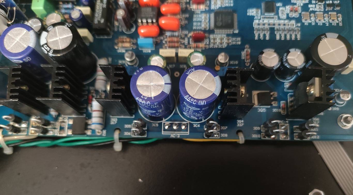

Diody są przylutowane poprawnie bo wszystko działa i wymieniałem je po jednej aby się nie pomylić. Nic oprócz opampów i diod prostowniczych nie wymieniałem niczego więcej. Obok piątego stabilizatora licząc od lampy jest trymer i zaczynam podejrzewać że to on może być problemem bo kiedy raz ta sekcja zasilania mi nie działała to po delikatnym puknięciu w trymer palcem sekcja się uruchomiła i dac zaczą działać. Delikatnie śróbokrętem poruszyłem trymerem śróbke w trymerze i poczułem że coś się jakby odkleiło, ustawiłem trymer do poprzedniej pozycji i dac już działa. Czy wymiana stabilizatorów na lepsze daje takie zmiany jak przy wymianie diod prostowniczych ? Dzięki za sprawdzenie tych temperatur i dobrze wiedzieć że to normalne. Może na początek wymienie radiator na tym stabilizatorze na większy.

To jednak na 99% potencjometr przy ostatnim od lewej stabilizatorze. Kupowałem do zasilacza liniowego taki potencjometr i moge go dziś wymienić i przy okazji montując go na płasko zrobie miejsce na większy radiator przy ostatnim stabilizatorze który się grzeje. Teraz prosze o instrukcje w którym miejscu mam przerwać obwody zasilania bo napięcie może być wyższe niż potrzeba i coś może się spalić i jakie napięcie tam ustawić. Z tymi informacjami napewno sobie z tym poradze.

W dniu 24.04.2021 o 20:14, cino napisał:
Ja mam wszystkie wymienione i wyglada to tak, wszystkie oprocz ostatniego sa cieple (liczac od lampy)
Ostatni 5-ty mimo ze ma chyba najwiekszy radiator to grzeje sie zdecydowanie mocniej (prawie parzy)
Bo przy ostatnim regulatorze warto wymienić ostatni rezystor 2r2 2W na większy. Ja mam oraz kilku kolegów 10w. Teraz mniej grzeje się regulator. Mówię o wersji na ak4497

Czy ma ktoś daca w tej wersji co ja i mógłby sprawdzić napięcie na stabilizatorze ostatnim od lampy ? Mam wersje z ak4495EQ i stabilizator lm317t, chodzi mi o napięcie pomiędzy środkową nóżką stabilizatora i masą ale w dacu bez modyfikacji. Zdjęć nie będe wrzucać bo kilka postów wyżej wszystko widać.
A próbowałeś wymienić przy reszcie regulatorów te duże rezy?
Ja nie próbowałem, ja je wymienilem 😉 oczywiście na coś lepszego, podobne jak ten ostatni co pisałem wcześniej.
