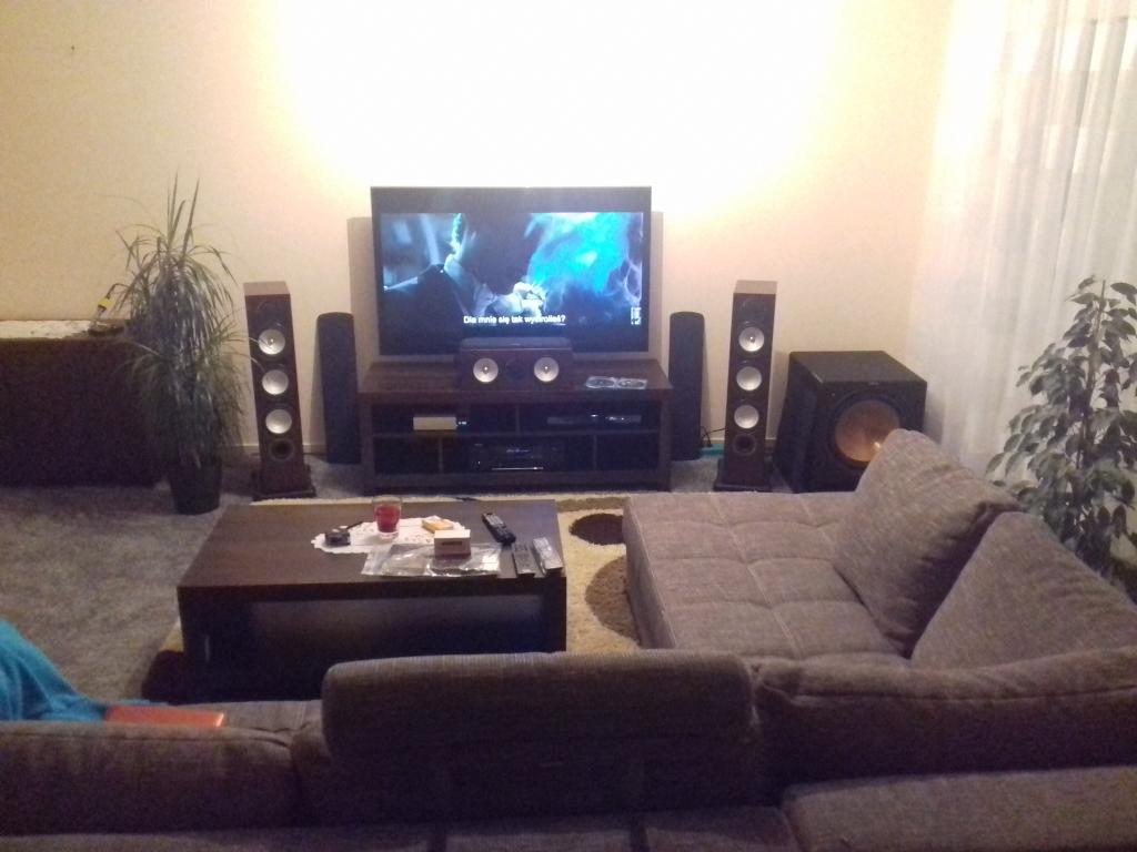

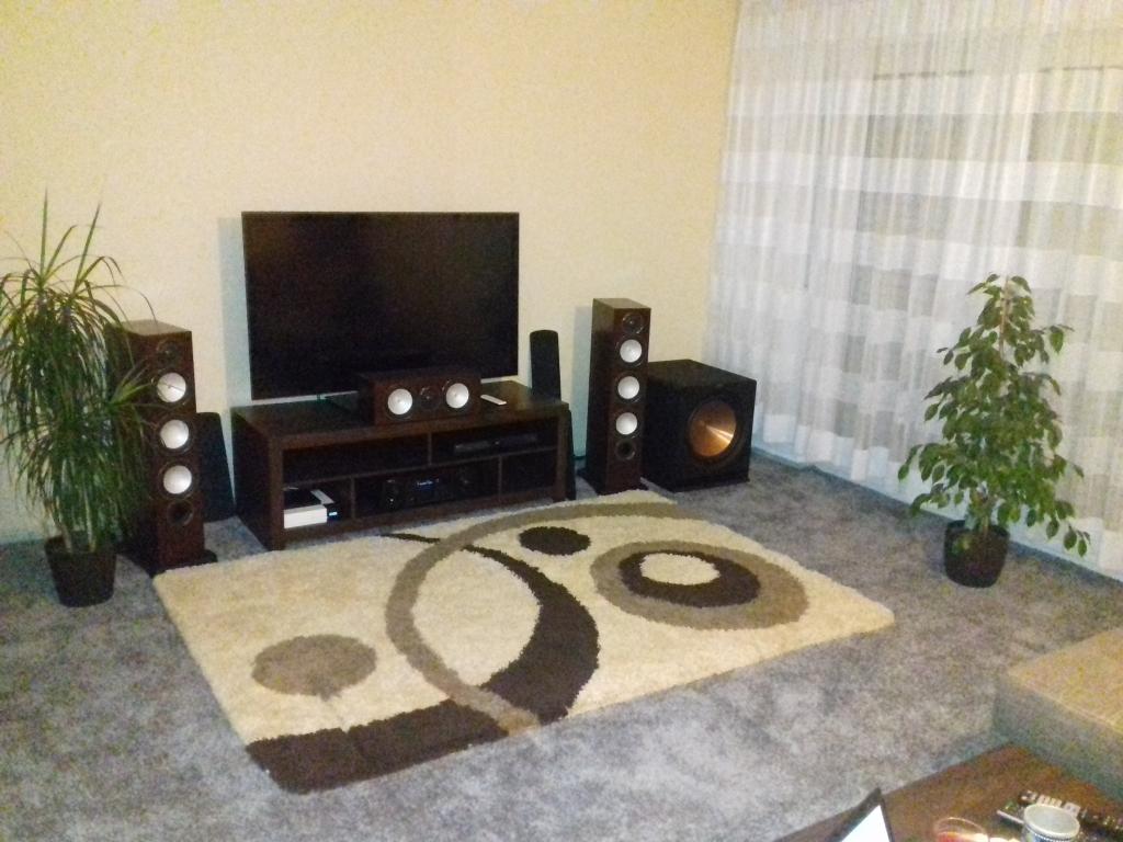

Czy subwoofer Klipsch R-115SW to takie gówno o którym piszecie??? Śmiem twierdzić że nie... być może co dla nie ktorych... no jak by to był SVS 16 Ultra to by było Łał. Słuchajcie zadałem pytanie więc proszę się nie nasmiewac, tylko grzecznie i z kulturą napisać ( cyt. Kolego Stivi niestety jak widzisz 9.1 nie ma racji bytu w tak małym pomieszczeniu z racji tego że głośniki będą stały praktycznie obok siebie (sourandy) i podczas seansu będzie ci się to wszystko zlewac. Najlepiej by było zastosować system 5.1 ewentualnie jeżeli pokój miałby być tylko pod kino to owszem można się pokusić o 7.1 ale tyły musiały by być malutkie by je jakoś sensownie rozstawic) można tak napisać? ??

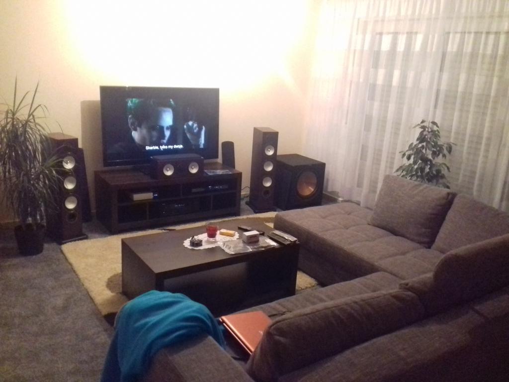

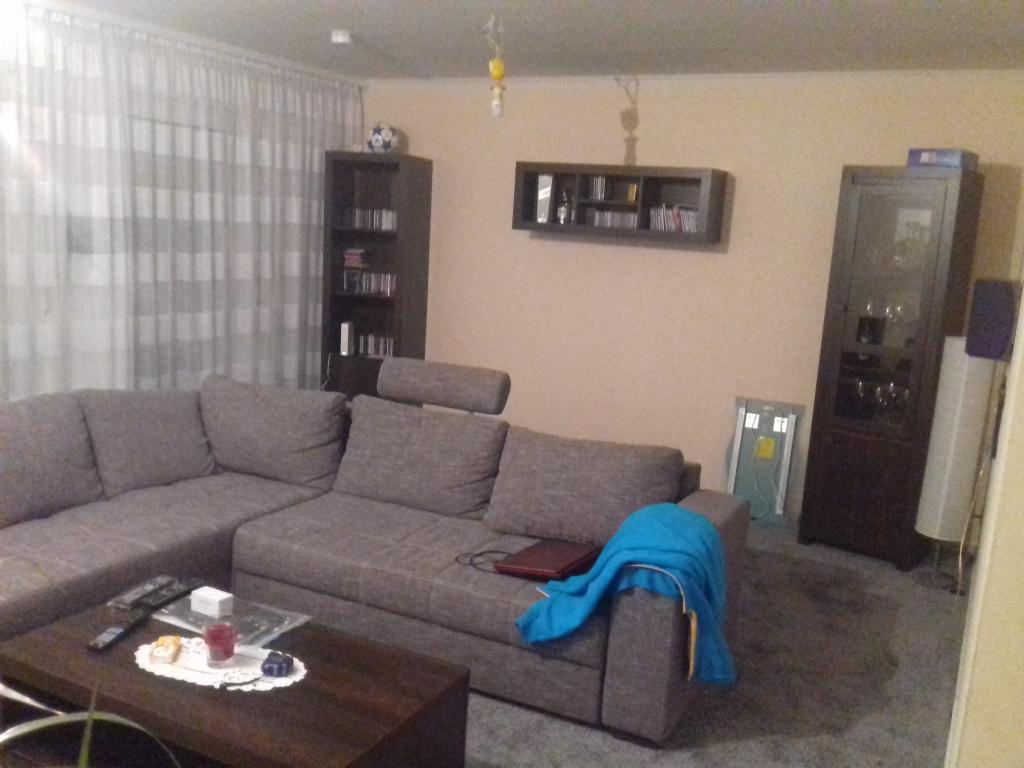

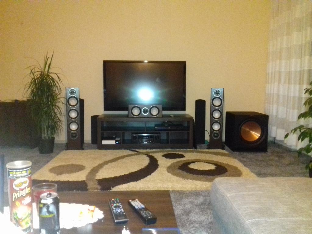

Zdjęcia skopiowane z innego mojego tematu. Tak wyglądało na starym mieszkaniu.
W tedy był set 5.1 Monitor Audio RX-8, RX-Center, RX-FX, subwoofer Klipsch R -115SW, Amplituner Denon AVR-X3200
Na tych zdjęciach widać tylko jeden głośnik surround, który w dodatku jest przed kanapą (?!), drugi gdzie (za kotarą?). Do tego na taką odległość od kanapy fronty są za wąsko, a TV za mały. To nie miało prawa dupy urywać w KD. Chyba, że to perspektywa zdjęcia zły pogląd daje.
Tak, rozłożenie surroundów (albo surrounda?) nie jest najlepsze, a subwoofer widzę niemal w rogu pomieszczenia, co mogło wzmocnić jego "dudnienie", i przez co jego atak mógł być fatalnie pogorszony. Pewnie mniejsze dwa suby bym dał po obu stronach ertefałki, i wtedy dopiero - szerzej - kolumny frontowe, bo rzeczywiście na tych zdjęciach nie są zbyt szeroko ustawione.
Podsumowując - podzielam zdanie przedmówców, iż lepsze ustawienie 5.1 da znacznie lepszy rezultat niż poukładanie 10 kolumn w nienajfortunniejszych miejscach.
2 suby - jestem za, i wcale nie chodzi o to, żeby było więcej basu zwijającego dywany i zasłony, tylko żeby ten bas równiej i ładniej rozchodził się po pomieszczeniu, znacznie przyjemniej się tego słucha po prostu.
Atmos z sufitowymi - po spełnieniu warunku, iż 5.1 będzie porządnie zrealizowane, również jestem za.

<br />Śmiem twierdzić że nie... być może co dla nie ktorych... no jak by to był SVS 16 Ultra to by było Łał<br />
nie chodzi o łał: w subie nie jest ważne jak wygląda i jak jest duży. Ma to być dobra, sztywna konstrukcja, z dobrą sztywną membraną, wzmacniaczem jeżeli aktywny i posiadać zdolność wytworzenia ciśnienia. Najważniejsza jest jego lokalizacja i zszycie z resztą głośników.
Podobnie super ważne jest, aby kolumny były tej samej marki o tym samym SPL-u. Centralny i sub ( i na tych dwóch się skup) to clue dobrego kina - w kalibracji tniesz je pod kanał LFE sub'a. Zbieranina głośników to słaba opcja.
Chyba, że chcesz mieć i KD i stereo to wówczas wiadomo ważne są frontowe....
Co do ustawienia: wygrzeb gdzieś na necie, rozstaw pod 5.1 i tak postaraj się ustawić. Np. Frontowe powinny mieć kąt ok. 30 stopni każda na Twój sweet spot. Surronudy w 5.1 powinny być pomiędzy 90-110 stopni w stosunku do sweet spota.
Istotne są odległości od ścian, nie powinny siedzieć na ścianach, być zasłonięte i/lub nie mięc czystej projekcji na sweet spot - to wszystko ma wpływ również na kalibrację.
Pozycja sub'a zależy od akustyki pomieszczenia poniżej 200 hz - i to miejsce powinno być szczególnie wyszukane, aby uzyskać maximum basu jaki powinien zapewnić sub. Źle postawiony albo będzie buczał i wzbudzał się na modach pomieszczenia albo wetnie 10-20 dB z tego co powinien "dawać jak fabryka mu dała" - wszystko przez złe ustawienie. Wielu się wydaje, że dobry bas to nogawki, klata, itd. a niestety dobry, zróżnicowany bas taki nie jest.....Ma być punktowy z dobrym timingem.
I na koniec to co wszyscy permanentnie olewają: akustyka. Wiem, że salony, żony i inne takie, ale jak coś jest nie teges z akustyką to nie ma co oczekiwać że Auddysey albo inny system kalibracji to sam Bóg i odwali cała robotę za nas....Każdy system kalibracji jest finalnym oszlifowaniem diamnetu.
Jak nie ma opcji i budżetu na akustykę to chociaż przyzwoicie należy zagracić pokój - dobrą referencją są angielskie i amerykańskie salony: miękkie, przytulne, są jak dobre kalesony na zimę. U nas dominują łyse ściany, szpitalny wystrój i wieeeeeelki sub jako pomnik w salonie :)))

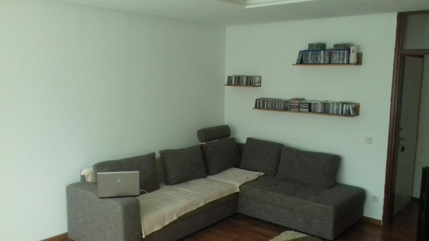

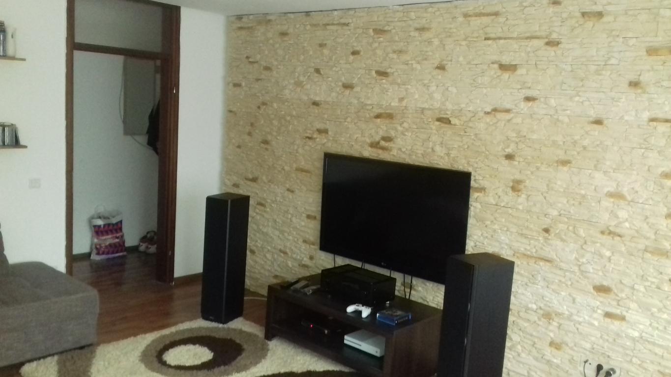

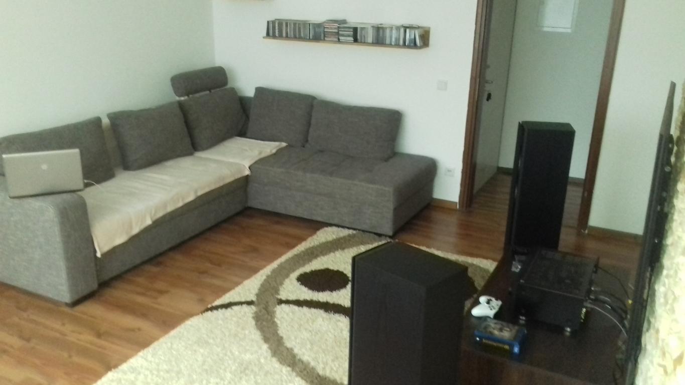

Gość Stivi89
Tak było za pierwszym ustawieniem. Brak basu na środku pokoju spowodował odsunięciem kanapy na metr od tylniej ściany.
w pierwszym ustawieniu tylne boczne były zaraz za słuchaczem, i drugi nie był za kotarą tylko za cienką firanką.... było to podyktowane przygotowaniem do 7.1

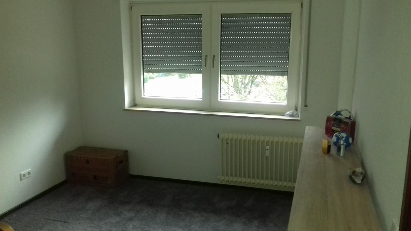

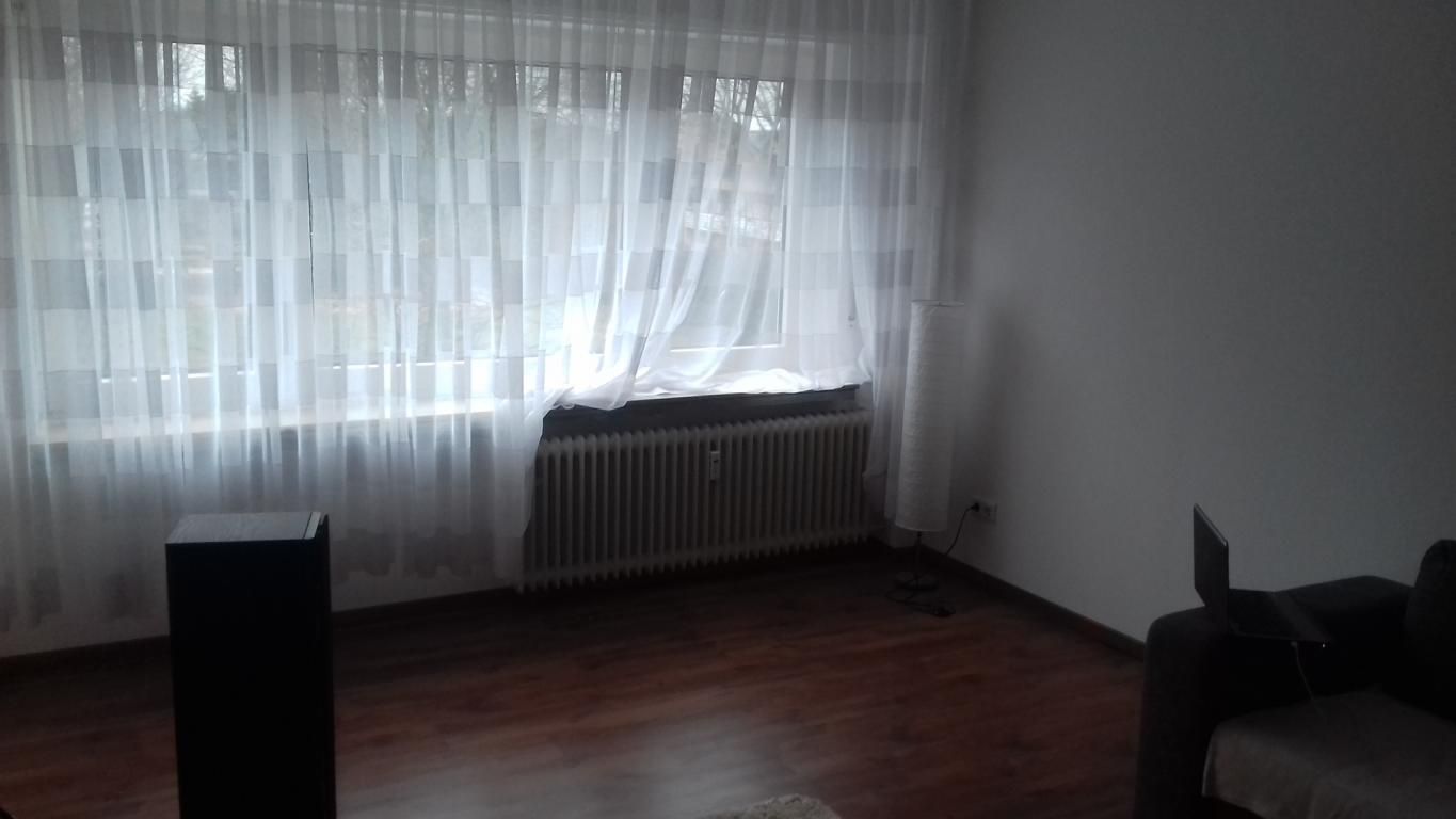

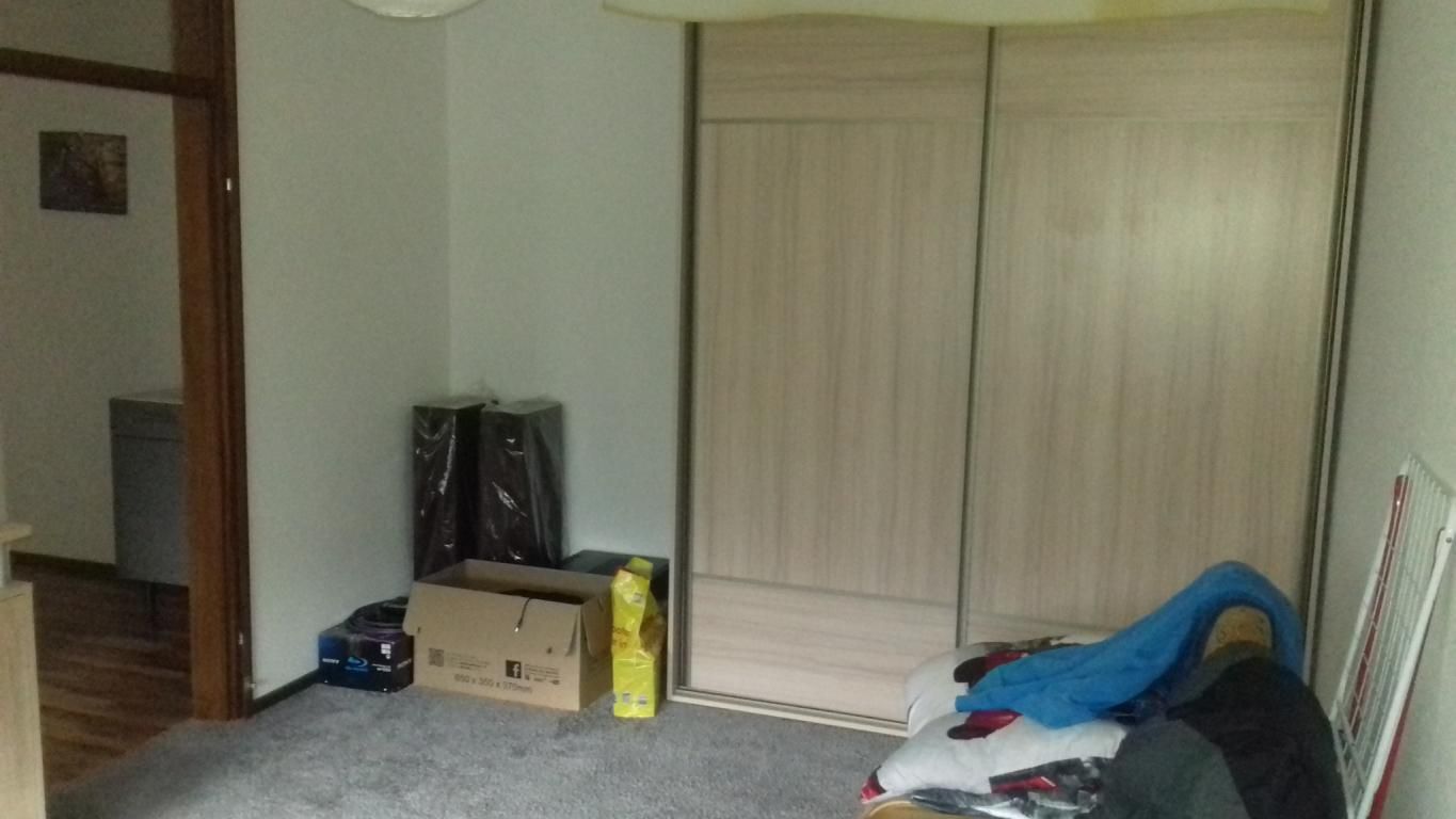

Tak wygląda obecny salon. Oczywiście jest on nie skończony w Polsce czekają panele z wełny 3 szt na ścianę za kanapą, skyline na sufit. Szafa i stolik
<br />Tak było za pierwszym ustawieniem.<br />
Tak było, a więc już jakieś doświadczenie masz i wiesz , że logiczne rozmieszczenie 6- ściu głośników nie jest proste nawet w średnim metrażu. Zaplanowanie pokoju do KD w pomieszczeniu 15m2 i wpakowanie tam 9-ciu czy 11-tu głośników to głupota. Nim kupisz pierwszą kolumnę, weź miarkę, zwymiaruj pomieszczenie, rozrysuj , popatrz co można zrobić z adaptacją akustyczną aby pokój był nadal funkcjonalny. Najlepszy głośnik w złej lokalizacji (za mały rozstaw, bliskość ścian , róg pokoju) zagra źle.
Stereo: WBA Blazebird + Ironbird; Pioneer N-70A CDX-1060 ; K-1020; ; JVC QL A7; YAMAHA Yp-701, RME Adi2 PRO FS R Black Edition ; Sony STR-V5 , ;kolumny: Altec Lansing Valencia, ProAc Response One SC. Kino: Yamaha RX-A3030;BC Acoustique EX-502; kolumny: Dali Grand Vocal, B&W 685 S2, Mivoc SW 1500; Raspberry Pi3 B+;DDRC-24 ; DDRC-22D

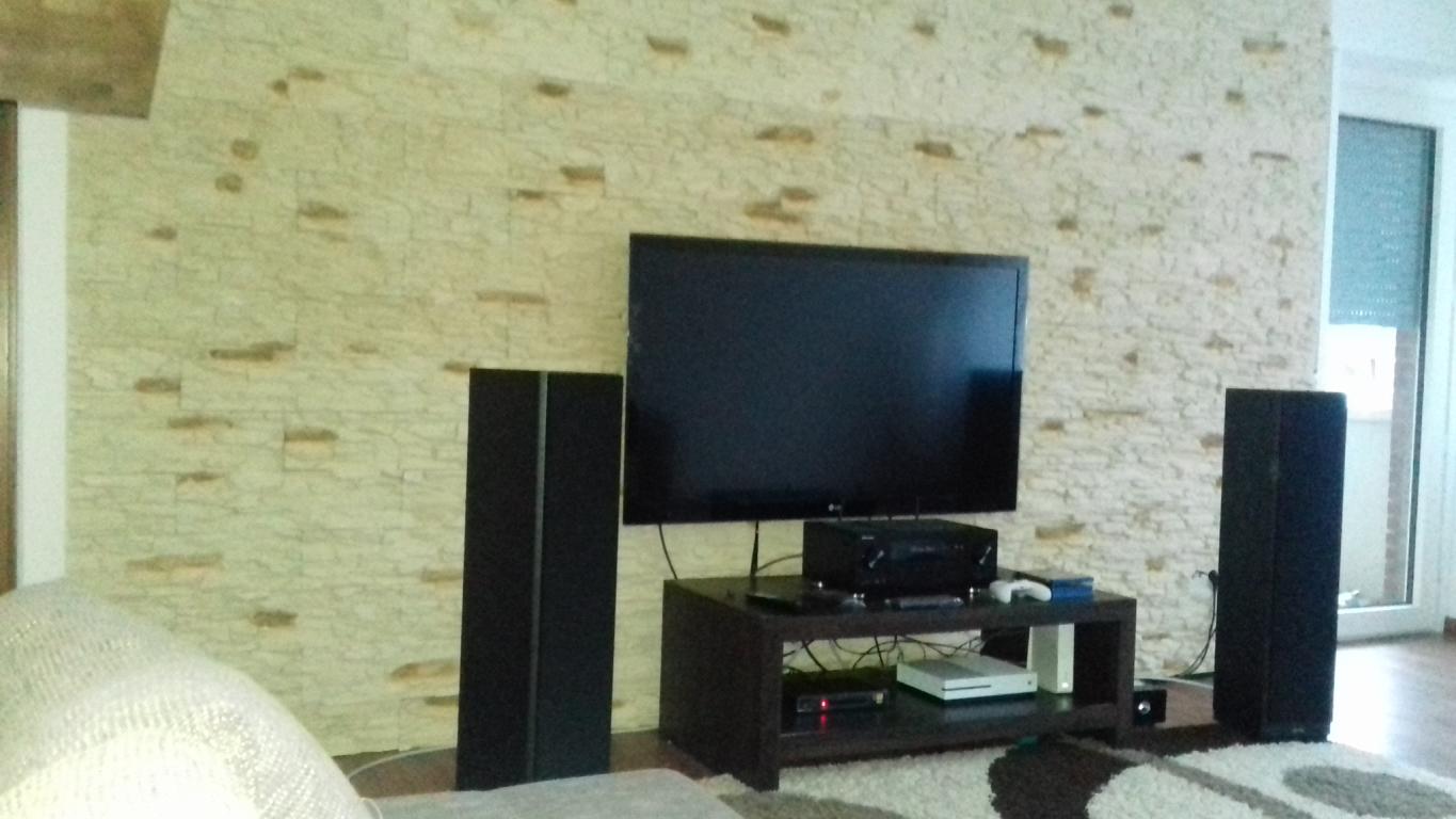

Ja bym na twoim miejscu zostawił to w salonie. Przesunął tylko kanapę i sprzęt na środek ścian zamiast dosuwać do rogu. I zrobił 5.1 + atmos na sufit jak masz możliwość. 7.1 to się nawet fizycznie tam nie rozmieści bo z tyłu masz od razu ścianę.
Gość Stivi89
Kolumny stoją w 1/5 lewa i prawa w 3/5 części salonu. Tak jest bardzo dobrze pod względem muzyki, nie wiem jak w kinie ale ci co nie mają dedykowanych pomieszczeń mają podobnie. No atmosa mogę zrobić to akurat nie problem. Z prawej mam wyjście na balkon...
