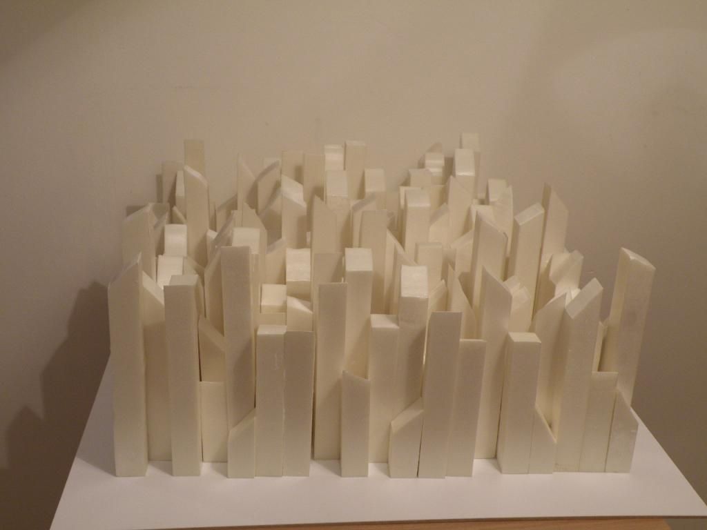

Zamierzam zbudować ustrój na ścianę za kolumnami - rozpraszacz.
Na zdjęciu zbudowany w ciężkim trudzie i znoju prototyp.
Styrodur 2x 2cm, na płycie 50 x 50 cm..
Planowane wymiary ustroju.
200 cm - szerokość
150 cm - wysokość
(12 płyt - 50 x 50 cm)
Wymiary ściany
435 cm - szerokość
250 cm wysokość
200 cm ok - odległość pomiędzy kolumnami
Proszę o podpowiedź co do wymiarów:
- czy powyższy wymiar jest ok
- czy powinien być mniejszy, większy
i najważniejsze
- odległość dolnej krawędzi ustroju od podłogi
- inne uwagi i podpowiedzi
Czuwaj
Ok.
Ok.
50cm od podłogi, niżej nie ma sensu schodzić.
Czym zamierzasz je sklejać?
Odpowiedź rychło w czas, już powiesiłem. :(
40 cm od podłogi
190 cm od podłogi górna krawędź
Jaka była by optymalna wysokość.
Jeżeli będzie działać, jest sens zrobienie jeszcze jednego rzędu u góry.
Co sklejać?
Proponuje przejść do tematu - Dyfuzory Schroedera, Rezonatory Helmholtz'a,
tam temat się rozwija.
