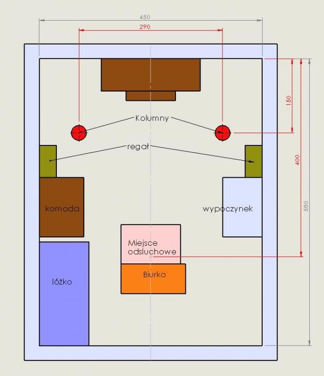

Witam wszystkich,
Jestem na etapie przeprowadzki i mam do dyspozycji spory pokój który chciałbym zaadaptować na pokój odsłuchowy.
Zamieszczam rzut pokoju.
Wysokość pokoju to 2,45m. Podłoga to parkiet i na niej gruby dywan.
W pokoju znajduje się duży kredens (jego położenie oznaczone na rzucie), ponadto muszę w nim upchnąć komodę (około 120x80x110cm), oraz łużko (90x210). Wszystko można dowolnie poprzesuwać , chociaż kredensu wolał bym nie (strasznie ciężki).
Na ścianie naprzeciwko kredensu znajduje się okno (oznaczone na rzucie).
Wstępnie myślałem, aby kolumny umieścić na krótszej ścianie skierowane w kierunku okna. Zastanawiam się jednak jak będzie wpływało to okno na dźwięk.
Lubię grafiki, więc myślałem poobwieszać nimi ściany i podkleić je materiałem dźwiękochłonnym.
Na początek bardzo bym prosił o informację czy mój typ rozmieszczenia kolumn jest dobry.

Tu masz pomocny kalkulator,
Zaloguj się, aby zobaczyć treść (możliwe logowanie za pomocą ) wprowadź wymiary swojego pokoju i nie ustawiaj kolumn na liniach wyznaczających mody pomieszczenia.
Lepiej mieć ścianę za kolumnami bez okna, aby móc zastosować ustroje niż mieć za nimi okno i nie móc nic z tym zrobić. Przy takich wymiarach można też pomyśleć o szerokiej ścianie, np naprzeciw drzwi wejściowych. Wtedy łóżko można postawić na prawej ścianie, zaraz przy drzwiach.

Rozmieściłem kolumny zgodnie z kalkulatorem który polecił Aleko. Poniżej zrzut z analizy i rysunek mojego pokoju.
Mam spory problem z pogłosem- jak w pustym pokoju.
Ponadto buczenie basu. Jeśli bas jest punktowy nie jest źle, gorzej jak bas schodzi nisko i jest ciągły np. podczas grania kontrabasu.
Będę miał teraz trochę czasu i chciałbym do 4 narożników dorobić pułapki basowe na całą wysokość pokoju. Przy okazji wyślę dokładne rysunki. Czy takie posunięcie bez analizy akustyka jest uzasadnione? Z tego co widzę to praktycznie każda adaptacja ma pułapki w narożnikach.
Czy wrzucanie absorberów szerokopasmowych w ciemno ma sens? Chciałem je umieścić nad łóżkiem oraz na bocznej ścianie przy pułapce basowej z lewej strony, oraz nad wypoczynkiem i przy pułapce basowej z prawej strony.
Okno zasłonięte jest grubą kotarą i firaną.
W załącznikach wysyłam zrzut z analizy, jpg z rzutem pokoju, oraz PDF z 3D pokoju. Wymiary mebli rysowałem z głowy więc mogą się troszkę różnić.
Dzięki za pomoc

Rozmieściłem kolumny zgodnie z kalkulatorem proponowanym przez Aleko. Aktualne rozmieszczenie pokoju poniżej.
Mam jednak problem z pogłosem. Chciałbym w narożnikach wrzucić pułapki basowe, a na ściany ekrany z isover pt80. Co o tym myślicie?
