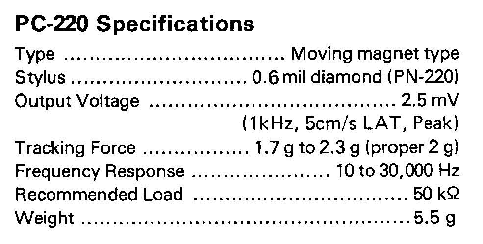

Oryginalnie była stosowania wkładka PC-220.
Jeśli zastosujesz inną, zbliżoną parametrami do tego
to możesz zapomnieć o regulacji nacisku, której w tym gramofonie nie ma.
Myślę że pospolita AT-95E będzie aż nadto wystarczająca.
