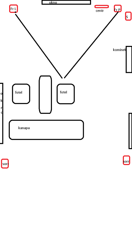

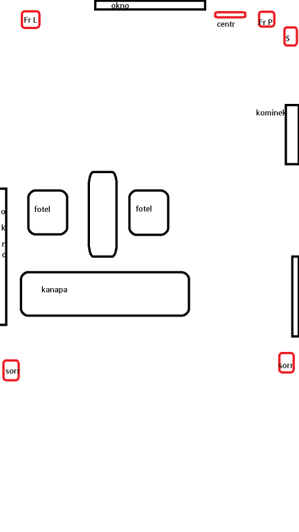

Cześć. Kombinuję i kombinuję i nic sensownego nie mogę wykombinować. Problem polega na tym, ze nie mam pustej ściany. Jedynie słusznym rozwiązaniem, byłoby wyburzenie kominka i wtedy uzyskałbym pustą ścianę na której ustawił bym stolik, powiesił odbiornik TV i rozstawił głośniki symetrycznie, ale taka opcja odpada.
Proszę zerknijcie na schematy i podpowiedzcie coś.

To obecne ustawienie nie tworzy żadnego sensu i ladu....Albo obrót z kolumnami frontowymi, centralnym, subem i tv o 180 stopni albo ustawienie w prawym rogu po przekątnej pomieszczenia, z jedna kolumna frontowa przy oknie druga przy kominku.
czyli ekranem i głośnikami do ścian.

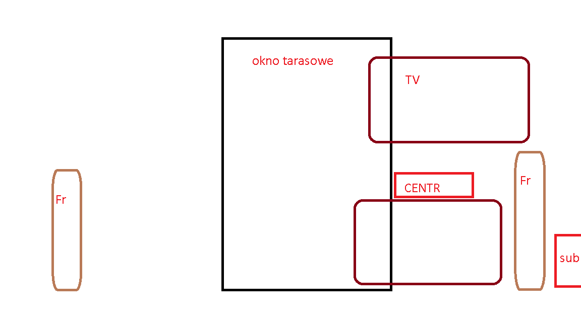

Dołaczę zdjęcie, aczkolwiek w tej chwili jest mały rozgardiasz, to może coś lepiej będzie widać. Między kominkiem jest mniej miejsca jak na to wygląda, no i niestety dźwięk chyba tak sie będzie rozchodził

Ani ladu ani skladu. Zrob przemebelke na inna sciane.

I to jest właśnie problem, że nie mogę. O tyle o ile głośniki efektowne, sub i fronty są na miejscu, tak odbiornik TV i centralny całkowicie nie jest. Cały problem polega na tym, ze nie mam pustej ściany. Gdyby nie było kominka, sytuacja byłaby prosta, bo ta ściana byłaby idealna. Natomiast ta na przeciwko odpada również ze względu na kominek. Nie za bardzo jest jak ostawić sofę za kominkiem. Salon jest duży, ale pod tym wglądem do bani. Z tyłu za sofą jest kuchnia i kolejne okno, czego nie narysowałem.
