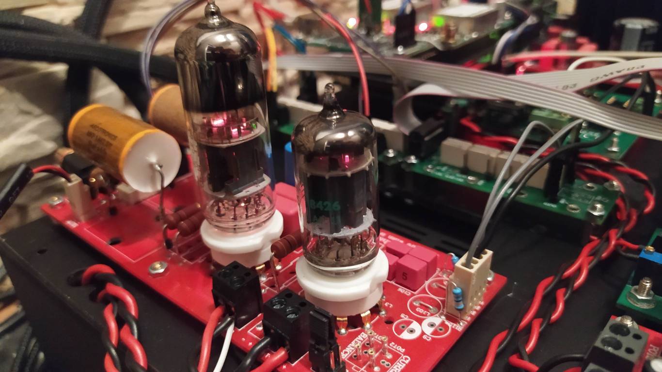

Kolejny Pcm1794 od Ciry Audio na poligonie, z orginalnymi opampami dźwięk  był i to tylko tyle można powiedzieć.
Lampowa analogówka odsłoniła co skrywał, pojawiła się muzyka , wyczułem w tym potencjał , ciekawość nie pozwoliła zostawić tego w spokoju a płytka na tyle prosta więc można się pobawić 🙂

O widzisz, kiedyś miałem od Ciry płytkę i była zdechła niestety 😞
Mógłbyś skrobnąć coś więcej o dźwięku? Zasadzam się na tą kostkę.

Z podstawowym zasilaniem na Ams było to ciemne granie z mało dokładną górą po wymianie zasilania części cyfrowej na dyskretne regulatory v8.2 i 2.2 dla analogu, które wypadły tu najlepiej z pozostałych , ładnie otworzyła się góra. Poprawił się bas, zrobił się bardzo dokładny, twardy i idealnie zszyty z całością nie ma najmniejszych opóźnień a był rozlazły, po prostu sobie buczał w oryginalnej aplikacji. Co najciekawsze ten pcm przedstawił scenę jak r2r czyli uczucie obecności muzyków jest, instrumenty  w całej okazałości . Ładnie przedstawione jest wszystko na bardzo szerokim zakresie niemal otacza przestrzeń która idzie również bardzo w głąb. Brzmienie delta sigma co miało miano "granie dźwiękami"  zostało niespodziewanie obalone.  Niestety największą część odgrywa tutaj cała otoczka kości, z tego pcm podczas testowania uzyskałem różne wyniki brzmienia nawet i pozbawione przestrzeni czy do ciążenia. Zapewne to tylko ułamek możliwości ,które są ograniczone przez tą płytkę.
