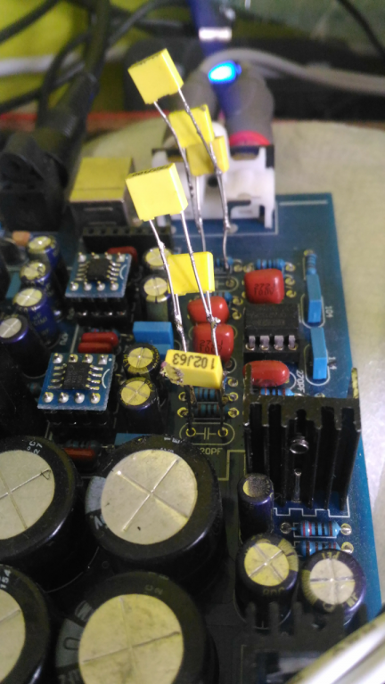

Obecnie moje chyba najbardziej wpływowe na dźwięk kondensatory wiszą na około 7 cm drutach ale lepiej to gra od oryginalnych przymocowanych do płytki z 1mm drucikami. To tyle odnośnie długości ścieżek.
Nie dawniej jak parę dni temu przeglądałem wątek o zastępowaniu SMD prawdziwymi pełnowymiarowymi elementami. Dlaczego by na przykład w zwrotnicy nie zapodac takiego SMD. Tanio i dobrze. Po co płacić za PiO tysiące jak można za pół grosza wstawić SMD. Niech mnie ktoś oświeci bo ciemność widzę.
Niektóre układy wymagają SMD, bo inaczej zwyczajnie nie działają.
DACe na pewno się do takich układów zaliczają. Zwrotnica na pewno nie.
Sugerujesz, że kondy trzeba lutować na 7 cm przewodach?

aha, jakie to kondy na 7 cm masz zawieszone?
chyba nie od zasilania opa :)

Te podstawki generują dłuższe ścieżki niż same obudowy dip8, nie licząc już ścieżek i elementów na płycie
Te oznaczone 820pf
A jeszcze chwila to zrobię z drutu te przejściówki pod 797 bo mi szkoda 12 zł na gotowca
SMD na stolikach to jakaś profanacja :)

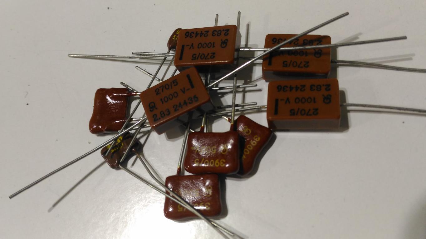

A tu moje siedmio centymetrowe kondensatory.

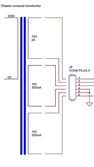

Po dwóch miesiącach oczekiwania taką przesyłkę dzisiaj dostałęm.
Pytanie jak to podłączyć? Wiem że kolorami opisane ale który plus a który minus?
Mam uprzejme pytanie - gdyż powoli będę podłączał swoją płytkę i też mam transformator 15V - na laminacie jest napisane: AC12V-0-AC12V. Jak rozumiem Ty podłączyłeś (a może i ktoś inny) AC15V - nie było żadnych niespoodzianek? Wszystko było i jest OK?

Dwa białe kable razem do jednego złącza 9v obojętnie w jakiej kolejności. Kolejne dwa niebieskie do drugiego złącza tak samo jak białe bez różnicy który jest który. Z tymi 12/15 v to musisz trochę pomierzyć. Podłącz czarny i czerwony do sieci.
Żółty i pomarańczowy zaizoluj bo to pod 110v.
Łącząc jeden żółty z jednym brązowym na pozostałych dwóch powinno się pojawić 30v. Jeśli tak nie jest to zamień jeden żółty albo brązowy do wyboru i na pozostałych dwóch otrzymasz 30v. Żółty w połączeniu z brązowym dajesz na środkowe łącze a dwa pozostałe po bokach.
Dzięki. Ja mam podobny trasformator, ale jednak inny. Pochodzi on z odtwarzacza CD Harmana. Posiada 3 odczepy po 15V w tym jedno dwuamperowe 2A i tego odczepu użyję. Zastanawiam się jedynie nad zrobieniem "0" (GND). Może ktoś pomoże i powie, które kabelki połączyć aby były "0" zerem? Do 2 x 9V użyję osobnego tranformatora.

Jak do tyttułowej płytki to potrzebujesz 2 x 9V. Jak puscisz to przez dzielnik napięcia to niewiele z tego zostanie, z tych 300 mA a potrzebujesz 10 W na kazde 9 V. Z tego 2 A tez nie wiele zrobisz bo potrzebujesz 12-0-12. Musiałbyś do tego jeszcze trafko dostawić zeby to rozdzielić. raczej nieopłacalne ale niech ktoś z większą fantazja sie wypowie.
Z drugiej strony to mógłbys te 15 V dać na obydwa kanały to będzie po 1 A. Trochę duzo ale może nie wybuchnie. U mnie jest o połowe mniejszy prąd co wyrównuje wyższe napięcie i jakoś to jest ale 15 V bym nie podłączał z 1 A.
Ztrzeciej jednak strony to jak mierzyłem parę dni temu to mam tam gdzie powinno być 9V to jest w czasie pracy DACa 10,5 a tam gdzie powinno być 12 to jest 18,3. Może dlatego to tak dobrze gra?
10W?
a co tam tyle ciągnie???
2x15V po te 300mA powinno wystarczyć, bo to przecież tylko do zasilania operacyjnych.
Zresztą niech koledzy zmierzą prąd i podzielą się wiedzą

tak z opisu chińczyka wynika i te trafka mają po 30W max więc od strony pierwotnego wystarczy.
Zaloguj się, aby zobaczyć treść (możliwe logowanie za pomocą ) Edytowane przez Kris_54701
Opis to każdy może sobie rąbnąć jaki chce tym bardziej, że przy okazji chce sobie zepchnąć trafo 30W.
Proponuje zmierzyć pobór prądu i podać kolegom, by wiedzieli czy mogą użyć trafo, które akurat zalega im w szufladzie.
Na moje oko więcej niż 150mA to tam nie płynie :)

Panowie, Koledzy. Na zdjęciu dwa zółte kabelki to AC12V 2A (te 2A to ja rozumiem tak, że ten odczep wytrzymuje pobór prądu do 2 A). Z dwóch zaznaczonych na zdjęciu zamierzam zrobić zero/GND (a dwóch, które zostaną ze wszystkich sześciu nie będę używał - zaizoluję). I tak zamierzam podłączyć do płytki do złącza AC12V-0-AC12V. Czy mogę prosić o potwierdzenie poprawności tego rozwiązania ?? (Do podłączenia 9V x 2 zamierzam użyć oddzielnego transformatora).
