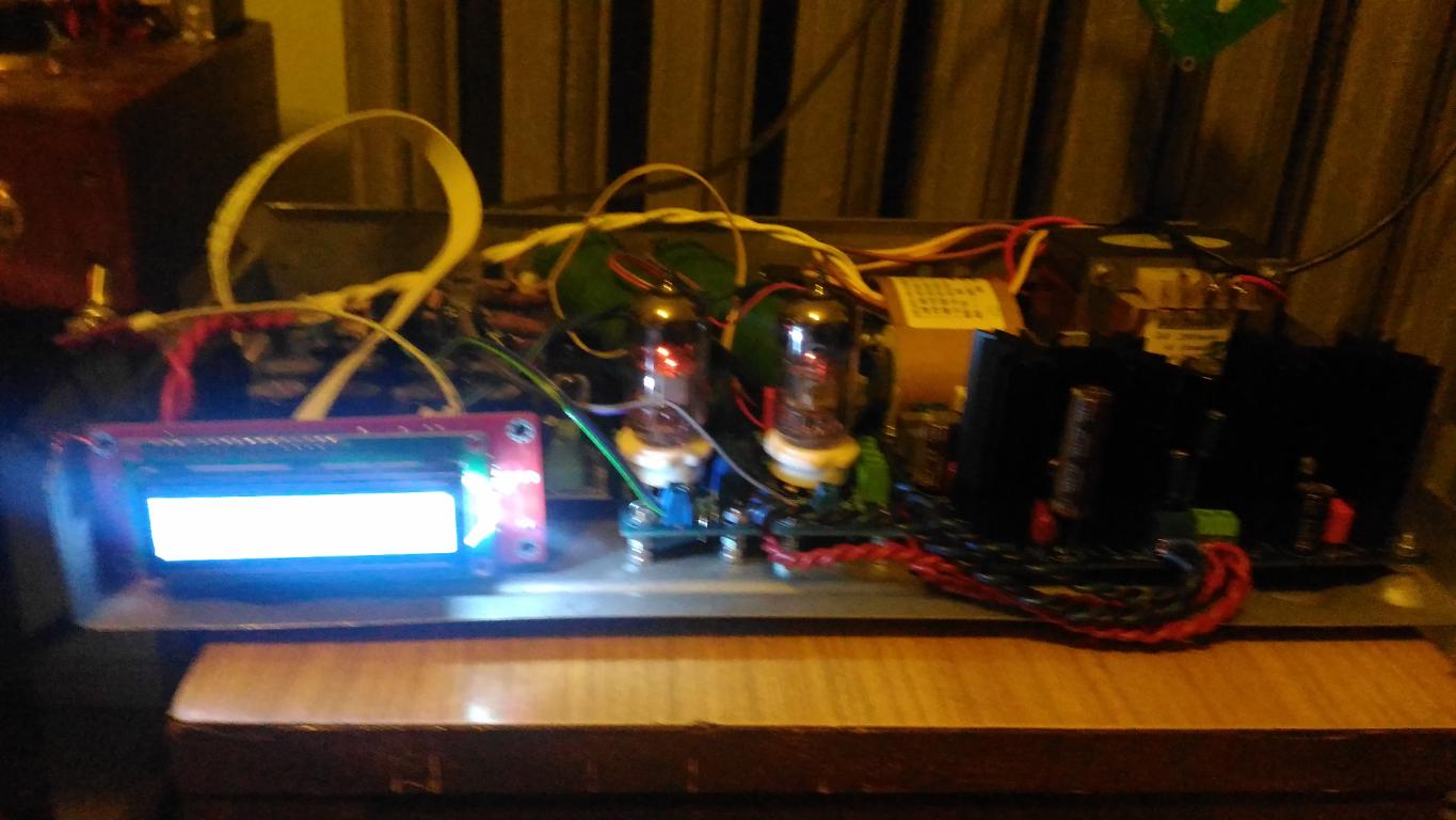

Kochani, można zlampizować tego daca lampkami C3m (te mam) lub C3g? Mam dwie sztuki, ponoć są to lampy nietuzinkowe, i nie chodzi mi tylko o napięcie zasilania żarników.

Zdecydowana większość układów lampizujących jest jako SRPP. Wykorzystanie pentod do tego celu znikome.
C3m jest pentodą idealnie nadającą się do audio, ma wysokie wzmocnienie przy niskich zniekształceniach.
Zastanawiam się zatem, czy można byłoby to wykorzystać i zastosować jako pentodę (schemat przykładowy poniżej) z rezystorem konwersji pomiędzy siatką a masą, wykorzystując odpowiednie wyjście z daca. Jaka wartość rezystora konwersji? Też okolice 100R?
A może tryb triodowy ze schematu załączonego w pdf-ie?
wkizet, możesz spróbować też innych lamp , z bardzo dużym wzmocnieniem a jak najmniejszym rezystorem konwersji.

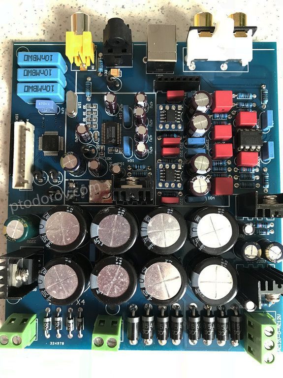

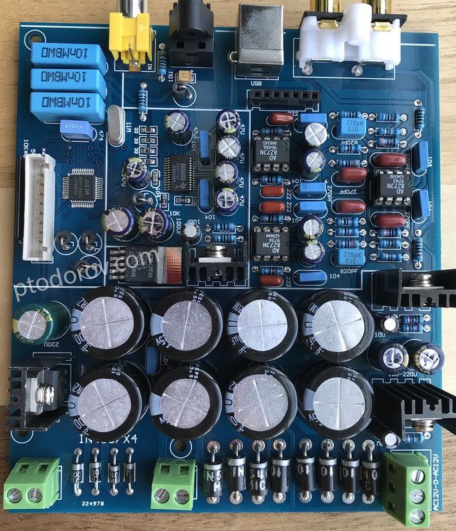

Hello fellow Chinese PCM1794 DAC modders. Sorry for writing in English but I am not from Poland. Your topic was one of my main sources of information for this DAC board after I received it from Aliexpress. Attached is my board before and after the mods. The list of the mods is the following:
1. Change all big diodes in the rectifier bridge to SB5A0 fast recovery diodes because the old ones were standard Chinese diodes with shady letters on them.
2. I checked all resistor values according to the posted somewhere in this topic schematic with OPA1611(single version of OPA1612) and found out that the 8200pF capacitors were actually 220pF(marked on board as 820pF) and the 2700pF were actually 270pF(marked on board as 270pF). Resistor values were right according to this schematic.
Changed those capacitors to Wima FKS2 capacitors with the right values and also changed the 2200pF metallized film capacitors in the feedback of the I/V stage with same value Wima FKS2.
3. Changed all electrolytic capacitors to Nichicon UPS which are low impedance, high temp range capacitors suitable for PSU usage. Some of the capacitors were 47uF instead of the 10uF according to the PCM1794 datasheet.
4. The final thing to do was change two of the AD827(probably fake) to two OPA1612 opamps in the I/V stage and change the third AD827 in the differential to single convertor stage to OPA2132.
I will now let the board burn in and I will share my listening impressions. More detailed info and pictures are published in my blog:
Zaloguj się, aby zobaczyć treść (możliwe logowanie za pomocą ) Edytowane przez ptodorov
