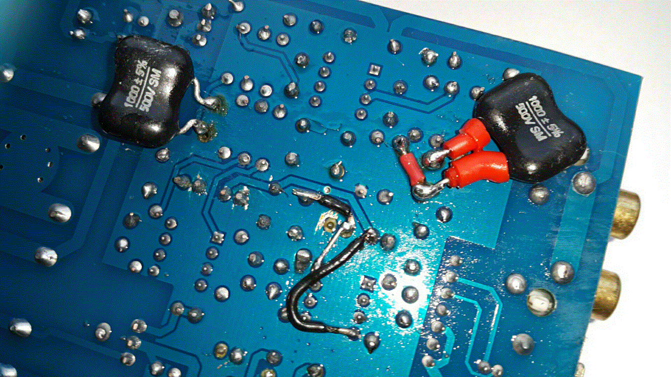

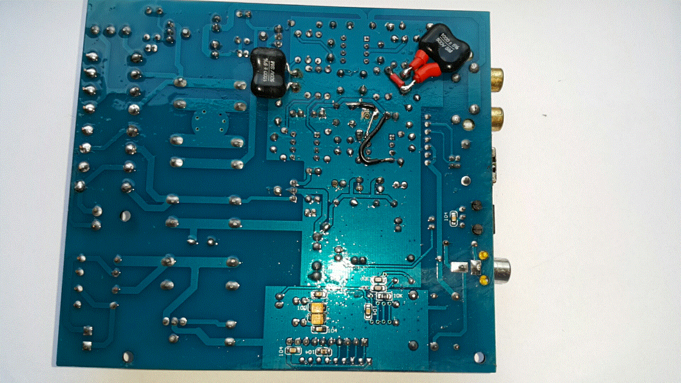

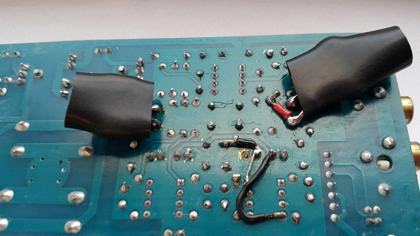

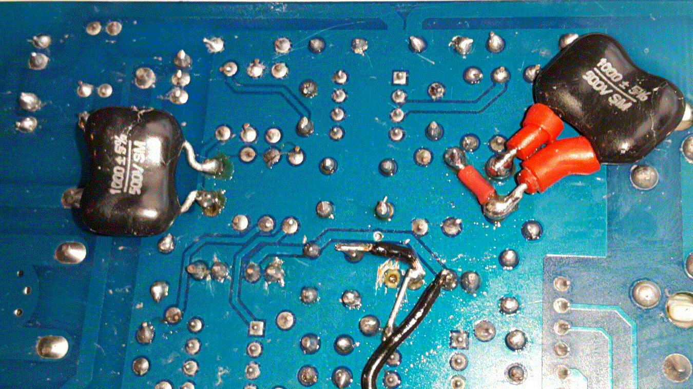

Drobna modyfikacja w zestawie chińskiej płytki  PCM-a 1794 AK4118 ?.
Przybyło nieco pikofaradów w miejscu 2-uch już zamontowanych kondensatorów  foliowych WIMA 6800pF / 630V . Pod spodem wlutowano  2 szt kondensatorów "silver mica" każdy po 1000pF / 500V (5%) . Łącznie teraz jest 7800pF (przy każdym z nich). Dodatkowo wykonano z koszulek termokurczliwych izolację elektryczną co by "silver mica" nie miała styczności z pobliskimi rezystorami i nie doszło do zwarcia.
W wyniku opisanej zmiany przybyło trochę "powietrza oraz precyzji" a zwłaszcza nieco więcej basu?.  Odsłuchane przy melodyjce
Poniżej zdjęcia z dokonanych zmian.

7800 pF jest tak optymalnie. Najlepiej cały mikowy. Zainwestuj wreszcie w dobry analog.

Cały (7800pF lub 8200pF)/500V   "silver mikowy" na pewno byłby lepszy ale musiałbym nieco kombinować bo o parametrach  wymienionych firma "Amptone" nie posiada w swojej ofercie i musiałbym robić z 3 lub 4-ech kondensatorów "silver mica" "choinkę o łącznej wartości np 7800pF a miejsca i przestrzeni brakuje w obudowie !!!

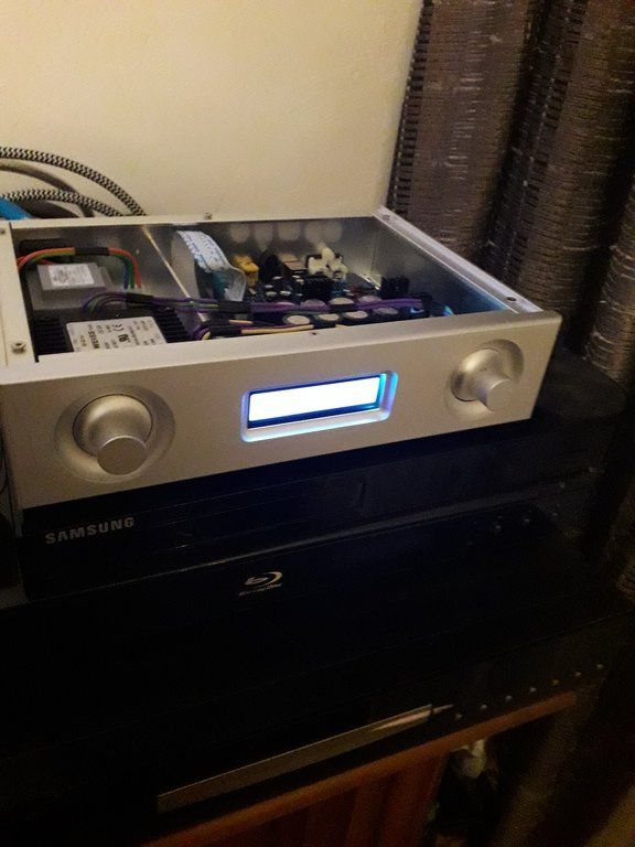

Witam ponownie,
trafa dotarły, efekt poniżej
Zaloguj się, aby zobaczyć treść (możliwe logowanie za pomocą ) Edytowane przez Teddy-2012
dodatkowe zdjecie
W oczekiwaniu na diody i kondensatory ,zrobilem eksperyment z kablem zasilającym (mam ich kilka)
najciekawszy efekt to kabel od żelazka - szeroka płaska scena (to ten w prązki) może stop żelaza?
Kabel DIy (ten niebieski) to głeboki bas i wysokie przerysowane ,zastanawiające jak kabel 1,5mb może zmienić brzmienie i nie nie jest to na granicy percepcji !! szok.
Mam kable YARBO 9000 ale w monoblokach 2a3 i tam takiego drastycznego efektu nie zauważyłem?
