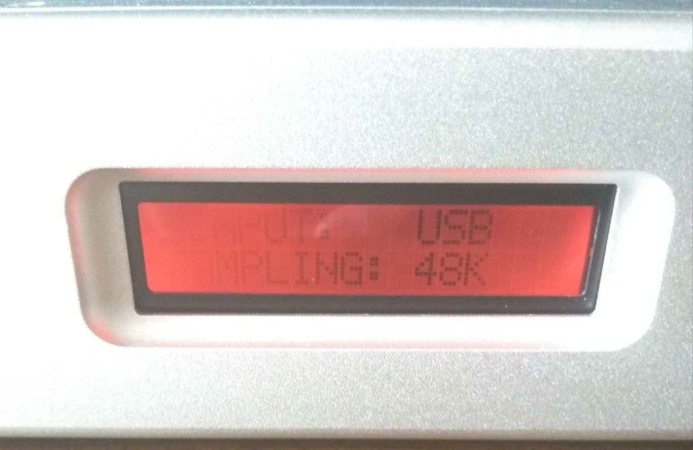

Aktualizacja w karcie dźwiękowej laptopa,zakładka sprzęt  i dźwięk, głośniki,Enhancements,(Disable),Zawansowane. Wybieramy 24 bit 192000 Hz studyjna.

W dniu 11.07.2020 o 16:15, Muzg napisał:
połączeniu i przy tych różnych częstotliwościach próbkowania?
Ja tak próbowałem Tidala z telefonu puścić, ale:
1. Przy materiale Hi-Fi pokazywało 48kHz i jakość dźwięku była słaba
2. Przy materiale Master pokazywało 96kHz i tutaj dźwięk był dobry
Ciekawy jestem jak było u Ciebie.
96 lepiej ,głośniej jakby ,ale 48 na androidzie to jakby ciepłej tak spokojnie nie tak krzykliwie.
