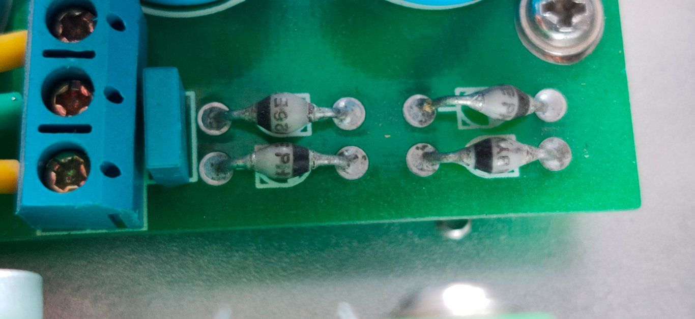

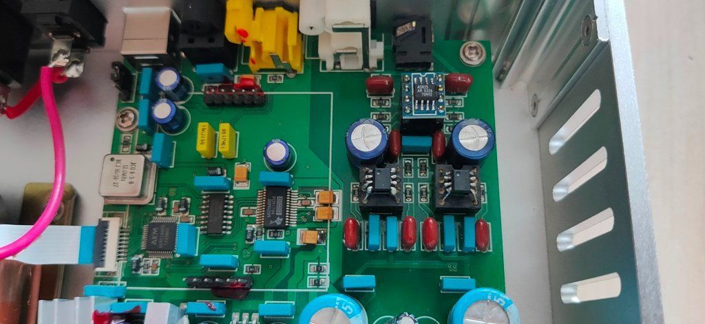

Cześć. Potrzebuje podpowiedzi od bardziej doświadczonych kolegów w kontekście tuningowania DAC na 1794.
Mam wersję Blue Bird, inna płyta od tych które tutaj w większości są pokazywane. Nie mam schematu ani oznaczeń kondensatorów na PCB ?. Może go znacie albo układ cos Wam przypomina. Pomożecie mi zidentyfikować diody? Nie mam pojęcia czy SByV-27/100 tez tutaj podejdą (8 szt).
Zamieniam wymienić elektrolity wszystkie okrągłe ( bez tych BC 2200UF,25 V - nie mogę znaleźć nic sensownego na zamianę. Pytanie czy ruszać w tej konfiguracji małe kondensatory przy OPA? jesli tak to na jakie., może warto jeszcze czemuś się przyjrzeć ( poza diodami i elektrolitami) Gram z niego po coaxie ( USB nie jest tak istotne)
Z góry dzięki z podpowiedzi i rekomendacje.
IMG20210216102644.thumb.jpg.760b4a5acdfc8eb41a834b12daed52f6.jpgIMG20210216102750.thumb.jpg.485964ffa0d3bb925c40bf24b732bace.jpgIMG20210216102619.thumb.jpg.6017be484b8367c0e59dece0317b54e0.jpg
