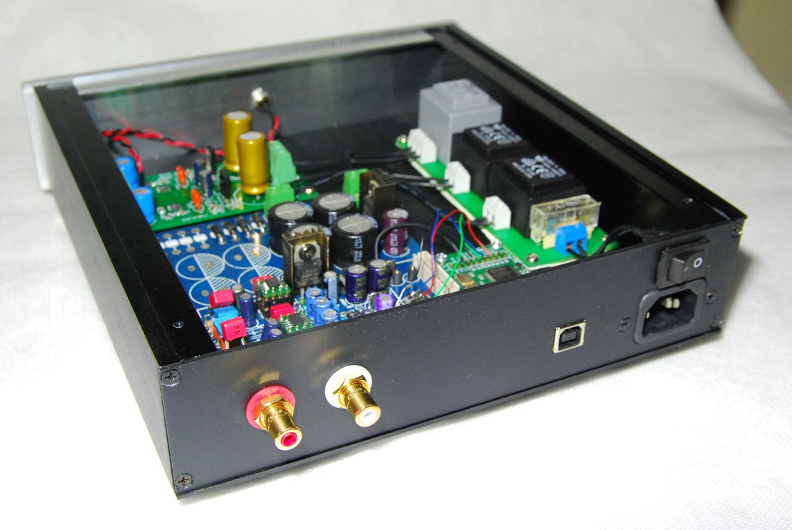

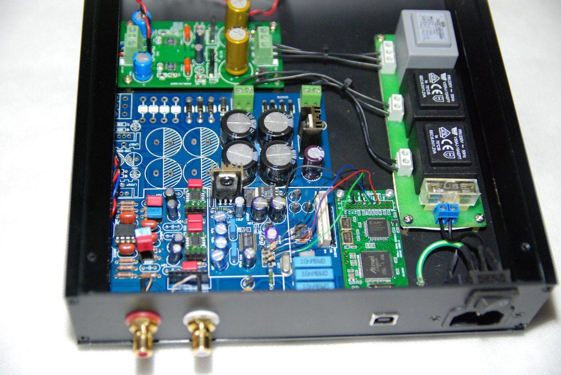

Dzisiaj kończąc DAC'a w oparciu o chińską płytkę zauważyłem, że oryginalnie wlutowane gniazdo na zamienione kanały (tzn czerwony to lewy a biały to prawy kanał). Widać to na ostatnim zdjęciu. Sprawdzałem plikami wav kanał prawy i wav kanał lewy

45 minut temu, Kris_54701 napisał:
A to jest jakaś reguła, że dany kolor odpowiada prawej czy lewej stronie?
W moich sprzętach zawsze czerwony był oznaczany jako R (right czyli prawy). Tutaj jest sama płytka bez opisu więc założyłem, że czerwony to prawy
