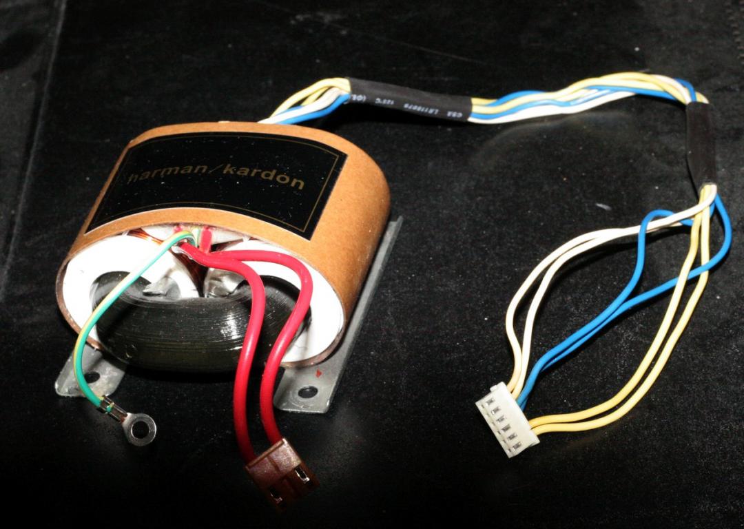

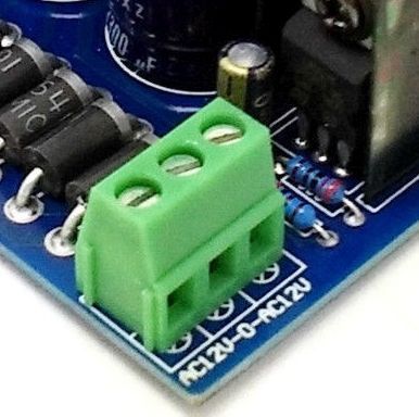

Nie, to nie będzie działać. Masz jeden obwód 15v o obciążalności 2A, nie zrobisz z tego dwóch po 12V. A te dwa przewody, które zaznaczyłeś jako GND też nie będą miały potencjału 0V względem tego jednego obwodu - to dwa różne obwody. I w żadnym przypadku ich nie zwieraj - to jeden obwód wtórny jeśli dobrze odczytałem schemat - a jeśli tak to go zewrzesz i usmażysz trafo. Poczytaj troche o transformatorach - to Ci pomoże zrozumieć co i jak.
Lepiej to sprzedaj lub zostaw na inną okazję I kup właściwy transformator. Ewentualnie możesz przewinąć jeśli potrafisz, ale musiałbyś przeliczyć grubość drutu nawojowego, odwinąć wszystkie obwody wtórne i zrobić of dwa nowe po 12 V.
Ok. Zrozumiałem, że to rozwiązanie nie będzie działać. Dziękuję.
--> To może mogę więc wykorzystać 2 obwody 15V 300mA w poniższy sposób?
Połączę kabelek 4 i 5 (numeracja wg złącza ze schematu) jako "0" ZERO/GND a 3 i 6 potraktuję jako AC 15V (i podłączę do złącz AC12V). Czy to byłoby OK?
Kol. Kris - zapytam jeszcze raz - na pewno nic Ci się nie sfajczyło kiedy podłączyłeś swój transformator z napięciem 15V do złącz 12V?
Czy mógłbyś Ty Kol. Kris lub inny życzliwy użytkownik - zmierzyć pobór prądu na złączach 12V w trakcie pracy daca np. na 192Khz (wtedy jest największy pobór moim zdaniem oprócz pracy przez USB, ale ja nie zamierzam podłączać modułu USB).
Po prostu zastanawiam się, czy to 300mA wystarczy? (Raczej powinno wystarczyć, ale wolę dopytać o rzeczywiste wskazania w oparciu amperomierz)
Chyba będę musiał tak zrobić, ale chcę mieć 100% pewność, że na pewno nie da się wykorzystać tego transformatora Harmana. Czy mógłbyś wypowiedzieć się jeszcze co do dzisiejszego mojego pomysłu?
Innych też uprzejmie zapraszam do zabrania głosu.

Dla sekcji 12 V na materiale 24/192 i napięciu 18v bo takie jest na złączach w czasie pracy DACa obciążenie wynosi ponad 400mA a dla 16/44.1 jest to 300-350mA.
Dla sekcji 9 V gdzie napięcie sięga 11V przy spokojnej muzyce jest nawet poniżej 400mA ale przy dynamicznym dzezie to ponad 500mA.
No to "kiszka" z użycia transformatora Harmana. Dzięki. Szkoda, że zapewne nie masz transformatora 12V, bo mógłbyś porównać i zweryfikować swoje przypuszczenie sprzed kilku postów, że to super granie u Ciebie to zasługa podwyższonego napięcia. No i teraz mam "zgryz" ;) o jakim napięciu kupować transformator. A jak wytwórca płytki pomylił się z napisem na płytce dot. napięcia przy tym złączu - i zamiast jak jest napisane 12V, to powinno być np. 15V??? Ktoś jeszcze podłączał wyższe niż 12V napięcie do tej płytki?

Elektrycznie to musisz zmienic. Tak jak jest teraz to polaczysz dwa obwody szeregowo i otrzymasz 30v i 300 mA. Mozesz podlaczyc dwa obwody 15v 300 mA rownolegle i w efekcie otrzymac 15v o obciazalnosci 600 mA. I wszystko niby poprawnie, ale... obwody będa miały różne impedancje i obawiam sie znieksztalcen. Sam nigdy tak nie robilem i nie mam doswiadczen z takim podlaczeniem. Sprobuj - i podziel sie wynikami jak chcesz.
Wybrałem napięcie 15 v z myślą o ewentualnej zmianie DACa a sporo płytek ma ma zasilanie 15 voltowe. Dziwne to trochę zresztą bo miał mieć 15 przy obciążeniu a jest 18. Wnioskuję że przy pełnym obciążeniu utrzyna 15 a że tutaj zaledwie 400mA się bgo obciąża to jest z tego powodu wyższe napięcie. Wszystko i tak blokuje stabilizator więc na i tak sprowadza wszystko do 12. Nie wiem gdzie na płytce są punkty pomiarowe ale sądzę że nanstabilizatorze będzie 12
napięcie zmienne z transformatora czy 12V czy 15V nie ma żadnego wpływu na zasilanie wzmacniaczy operacyjnych. Przeciez na płytce są syabilizatory LM 317 i LM 337 które ustalają zasilanie OP-ampów. Wystarczy zmierzyć nóżkę 4 (ujemne zasilanie ) i nóżkę 8 (dodatnie zasilanie) jednego z 3 opampów stopnia wyjsciowego. U mnie jest ok 14V stałego. Z trafa masz 12 zmiennego co daje po wyprostoraniu ok 17V stałego które jest stabilizowane jak pisałem wyżej. Zamiana transformatora z 12zmiennego na 15 zmiennego NIC nie zmienia
Pytanie tylko czy stabilizator jest w stanie przełożyć wyższe napięcie na większy prąd?
Żaden stabilizator nie może, ale przetwornica DC/DC już tak.
Lepiej kupić lub przewinąć trafo.

Ja więc już kupiłem.
2 x12V 1,45A
