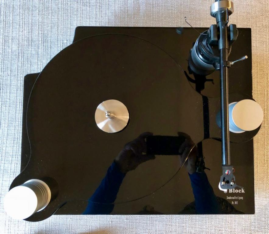

No robi wrażenie, świetne dizajnersko, tylko czytałem kiedyś o kiepskim wpływie tych akrylowych grubych talerzy na dźwięk, no i co z tym zapisem od sprzedającego "Gramofon gra i działa ale posiada mały problem z Anti skatingiem ponieważ nie każdą plytę gra do końca" ? Czy ja sobie poradzę, nie mając kompletnie żadnego doświadczenia? Chyba, że Ahaja przyjedzie i poustawia :-)
Do Zielonej nie mam daleko, jutro skoczę i przytargam bez problemu, tylko czy nie będzie wtopy jakiejś technicznie, z koniecznością wymiany ramienia itp. cyrków, bo wtedy koszty pójdą w górę nieprzyjemnie, nie mówiąc o tym, że nie mam o tym pojęcia i nie wiem jak sprawdzić u gościa czy faktycznie tylko ustawienie, czy spadł z półki np. i teraz klei gupa.

Ten z testu audio ma ramię z PJ , a ten z alle nie .
Nieciekawie piszą o jego walorach ogólnie, duże problemy z regulacją, że to sztuka sama w sobie etc. więc chyba nie ma co się łudzić, że to super produkcja. Z ramieniem RPM9 był kolejny model 100+ i tu jest klucz, bo ten poprzedni ponoć dużo mniej udany. Temat Block'a wyczerpany dla mnie :-)

Gość od tego gramofonu przysłał mi filmik, jak mu przeskakuje i napisał, że nie każda płyta, niektóre tylko. Mi się wydaje, że zwyczajnie czyste płyty mu nie przeskakują, ale ta wg mojej oceny nie powinna w ogóle ruszyć, taki brud na płycie, to zbrodnia chyba, że ja coś źle widzę i niej est to brud ale jakieś refleksy czy odblaski powodujące takie złudzenie brudu ... oceńcie sami
Szok, wg mnie jeśli to jest brud, mieć tai sprzęcik i tak zaniedbać płyty, jak wygląda igła po nich ruina, jeden wielki śmietnik w sumie chyba.

anty masz na żyłce co tam może się popsuć?. zapewne jest za lekki ciężarek , podgięty jakiś drucik co żyłkę prowadzi , lub poziom nie ustawiony , możliwe , źle ustawiony nacisk na wkładkę.
a tego co widzę to wkładka chyba ma zły kąt.

Gramofon to nie prom komiczny , filozofii tam większej niema . Ale jak nie umiesz ustawić wkładki według prawdziwych szablonów to możesz go znienawidzić . Rega carbon w tym gramofonie to jak opony kormoran na bolidzie f1 , i gra pewnie od nowości to teź może być powodem przeskoków.
Gramofon jest bardzo dobry , to już wyższa półka tak od 4 do 7k , i w tej grupie był pewnie porównywany więc konkurencję miał zapewne sporą i droższą . Więc jakby lepiej wypadł to zapewne byłby jeszcze droższy . A wpływ akrylowego talerza to se matą zredukujesz.

Wracając, tak myśle, że igła złom, zła kalibracja, niedowaga i kurze, syf na płycie, ogólnie gość słabo w tym zakresie i świadectwem, że to brud dla mnie jest to, że inne płyty gra do końca idealnie, a ta jedna i jeszcze jakieś dwie mu skacze. Jestem już po rozmowie i go biorę, wiec mam nadzieje, że mi nikt go nie pacnie sprzed nosa. Chore by to było.

Igłę , a najlepiej wkładkę od razu zmienić , waga jubilerska się przyda i jakiś szablon prawidłowy do długości ramienia.

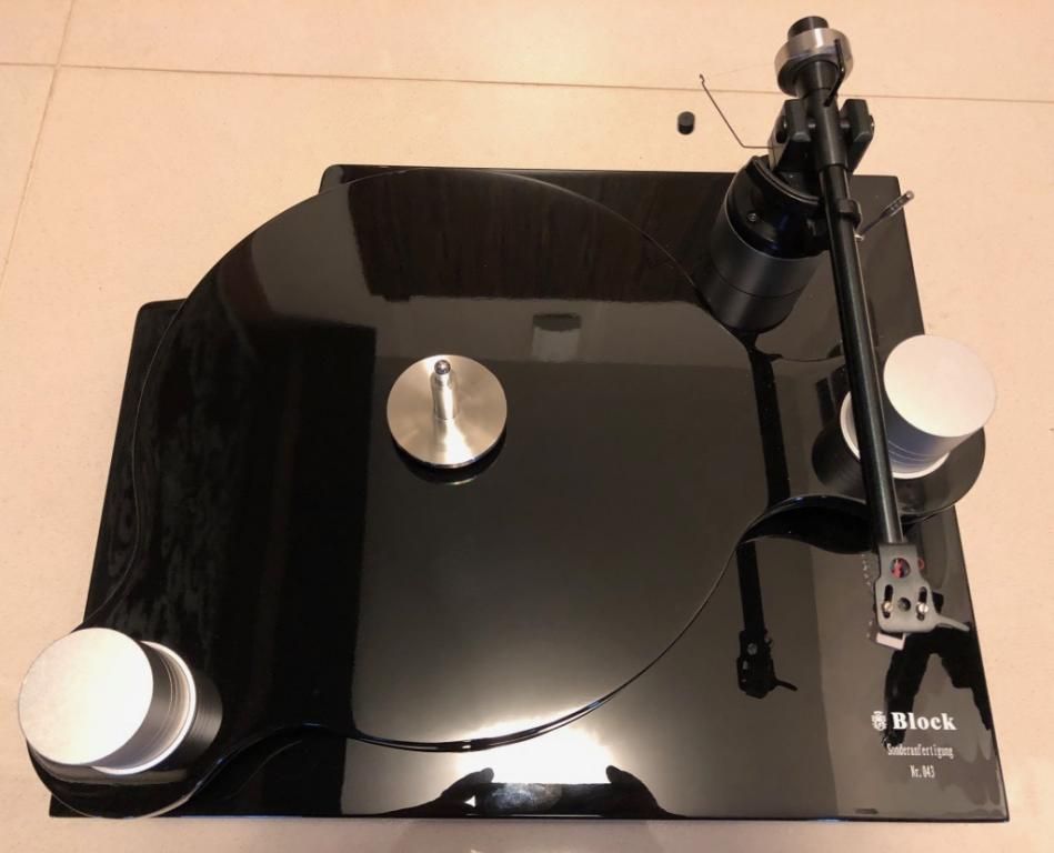

Porównaj sobie pod jakim kątem zamocowano wkładkę na filmie poniżej z tym co masz na fimiku od sprzedającego.
Moim zdaniem to jest właśnie problem.
ten gramofon na bank ma wkładkę nie tak ustawioną . Sprawdź widok z filmu i z recenzji zwróć uwagę gdzie są śruby w tym z allegro.
najlepiej powiedz sprzedającemu by poprawił wkładkę , i zobaczył czy jeszcze przeskakuje . :D
To jak dobrze ustawi Block-a , to sprzedać nie będzie chciał :D
