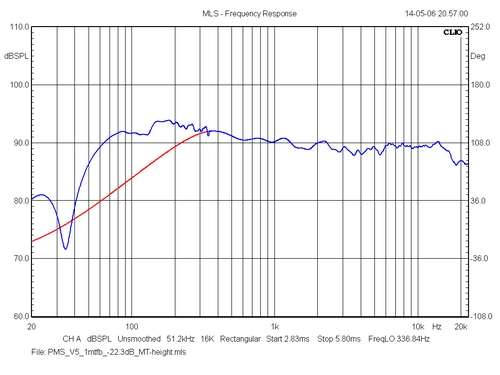

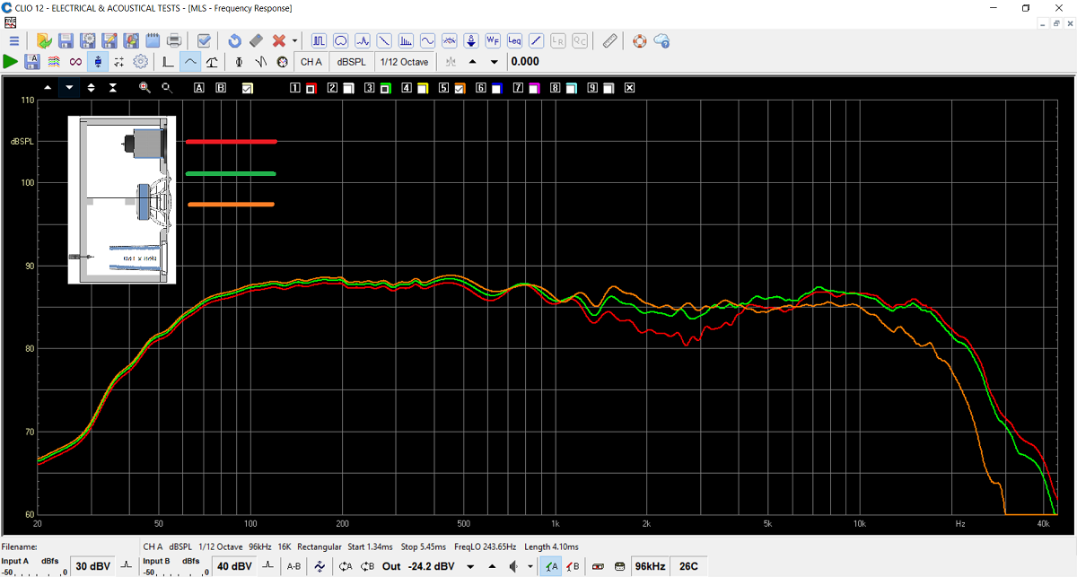

W dniu 19.11.2021 o 11:02, slawek.xm napisał:
kolumna ma tylko jedną oś konstrukcji na ktorej zgranie fazowe jest najlepsze
bo w tej osi konstruktor robil pomiar i dla tej osi przewidzial odsłuch
wg mnie każda kolumna powinna mieć oznaczony punkt tej osi
po to by potencjalny uzytkownik mogl usłyszec do konstruktor mial na mysli projektujac kolumnę
ilustracja , jak wyglądają charakterystyki w zalezności od wysokosci odsłuchu
i komentarz
"Optimum flat response at a listening height somewhere between the two drivers."
Ale to sa pomiary „w bliskim polu“
A teraz zrob pomiar z 3m w miejscu sluchacza (bo o tym miejscu dysktujemy), to zobaczymy, czy ta roznica nadal tak wyglada i czy jestes w stanie ta roznice wychwycic
pomiar bliskiego pola nazywa się nearfield i jest robiony z odległości ok 1cm od  przetwornika pokazuje realną charakterystykę do ok 250hz-300hz
pomiar pokazany na obrazku jest złożeniem nearfield i on axis
on axis jest pomiarem bramkowanym czasowo w celu wyodrębnienia charakterystyki glośników bez odbić w pomieszczeniu w osi konstrukcji kolumny , przy odpowiednim ustawieniu kolumn i wielkości pomieszczenia można uzyskać rozdzielczość do tych 300hz i przy tej częstotliwości połączyć oba pomiary w  celu uzyskania charakterystyki wypadkowej kolumn bez wpływu pomieszczenia
operacja wygląda tak
poza tym największe zmiany charki dla różnic odsluchu w pionie są w zakresie średnim i wysokim
dlatego do sprawdzenia różnic wystarczy pomiar onaxis
dla sprawdzenia charakterystyk w poziomie stosuje się off axis przy różnym odchyleniu kolumn
pomiar onaxis jego rozdzielczość i odległość kolumn od mikrofonu zależy od warunków pomiaru i wielkości pomieszczenia najczęściej stosuje się od 50cm do 2m
