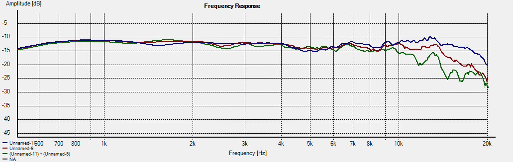

pomiar jest z 3m , trzeba umieć mierzyc
ale nie chodzi o odległośc tylko co przedstawiają wykresy?
37 minut temu, J.Jerry napisał:
Ta sama kolumna - inne brzmienia w zależności od ustawienia kąta dogięcia, pochylenia.
to akurat charki horyzontalne 0, 15 i 30st
latwo mozna zauwazyć , bo spadki wysokich są typowe dla odchylen kolumn w poziomie
porownujac z wklejonym wczesniej pomiarem lub analizujac wiele pomiarow przy roznicach w pionie większe roznice najczęściej wystepuja w miejscu podzialu pasma ze wzgledu na rozjazd zgania fazy akustycznej

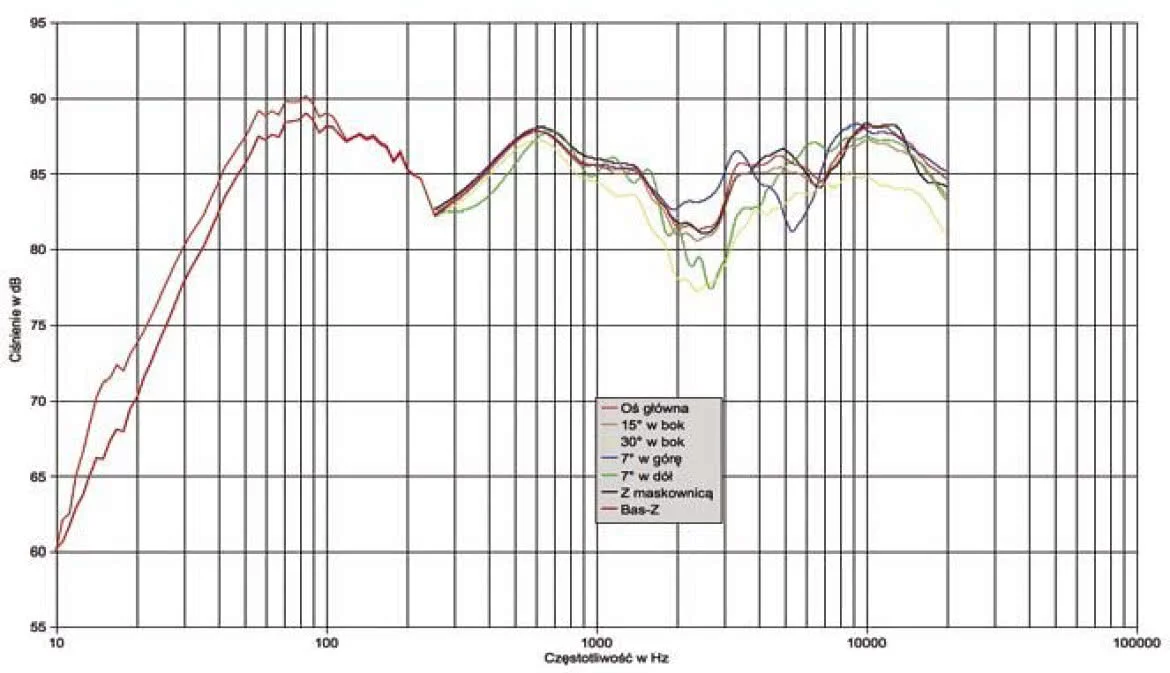

popatrz sobie na pomiary Andrzeja Kisiela jak zmienia się charakterystyka w zależności od wysokości odsluchu interesują nas charka czerwona jako oś konstrukcji , odsłuch oraz charakterystyki +7 st powyżej osi odsłuchu i -7 st czyli poniżej osi odsluchu
dolek na 2,5 khz pokazuje ,że znacznie odchodzimy od punktu konstrukcji kolumny co daje nam zapadłość chrakterystyki kolumn az wiązane jest to wlasnie z pogarszającym sie zgraniem fazowym w punkcie podzialu ktory pomiedzy średniotonowym a wysokotonowym głosnikiem jest ok 2,5khz

Ponizszy zalacznik obrazuje problem zasygnalizowany przez przemaka.
Niezaleznie od tego, czy os akustyczna glosnika bedzie poprawnie skierowana na sluchacza, czy nie, wraz ze zmiana wysokosci, zmienia sie „suma“ fali bezposredniej i fal odbitych od podlogi i sufitu. Roznice faz tych trzech fal maja znacznie wiekszy wplyw na przebieg charakterystyki/interferenji niz zaklucenie zgodnosci czasowej przetwornikow spowodowanej bledem pochylenia obudowy o 3 stopnie
