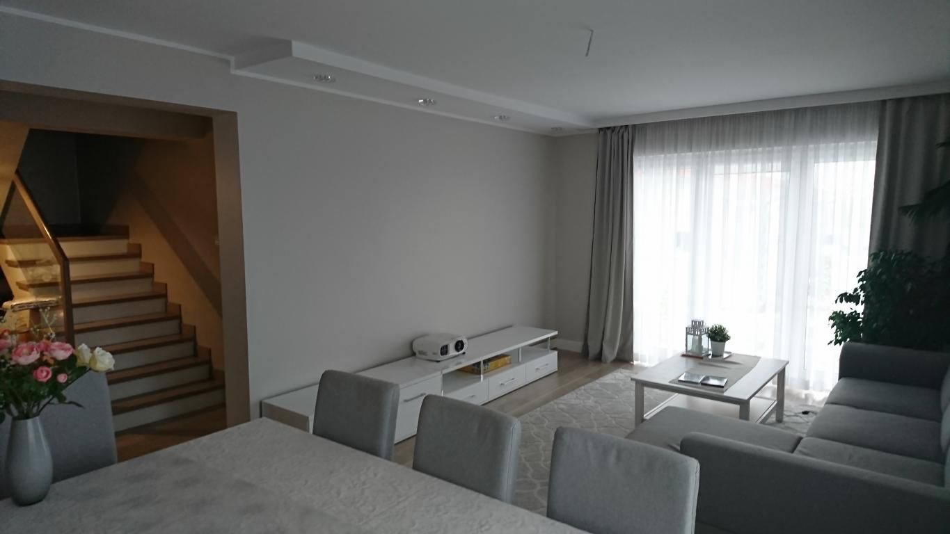

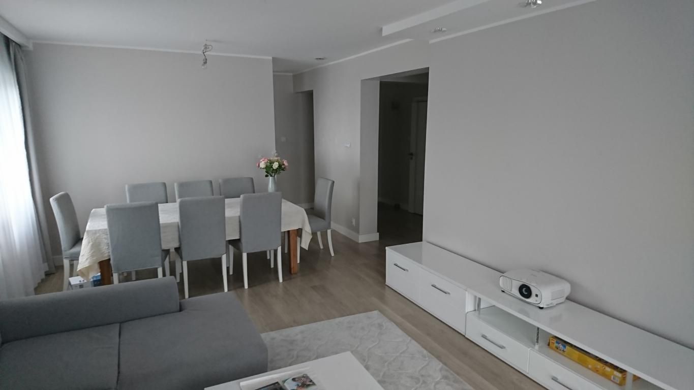

Witam.
Dom jednorodzinny.
Salon25,5m2 - prostokąt 4 x 6,37m
Najbardziej interesuje mnie Układ Atmos. 5.1.2
Użytkuję projektor Epson tw 6700.
Od ściany do ściany 4m sofa pod ścianą jej nie ruszę.
Tylne do ściany
90 do 100 % kino.

Tak na szybko moje krótkie uwagi - w Twoim salonie na pewno RP-280F są zdecydowanie za duże, spokojnie wystarczą RP-260F. Monitor Audio seria Platinum to bardzo dobre kolumny, jednak wymagają bardzo wydajnego i dobrego wzmacniacza, nie ma sensu podłączać ich do amplitunera kina domowego, zagra taki set źle. Oczywiście można zbudować drugi system do stereo.
Zapraszam serdecznie.
Ok Klipsch.
Dostaję sprzczne informacje. Część osób mówi mi, że jesli tylko do kina domowego w salonie, zdjęcia obrazu sytuacji powyżej widziecie to RP280F, RP450C i R115SW będą zdecydowanie za duże do moich 25,5m2 wystarczy set RP260F, RP440C, R112SW inni, że wprost przeciwnie w sam raz...kogo posłuchać ??? Czym gozi kupienie za dużego seta do za małego pomieszczenia ?
