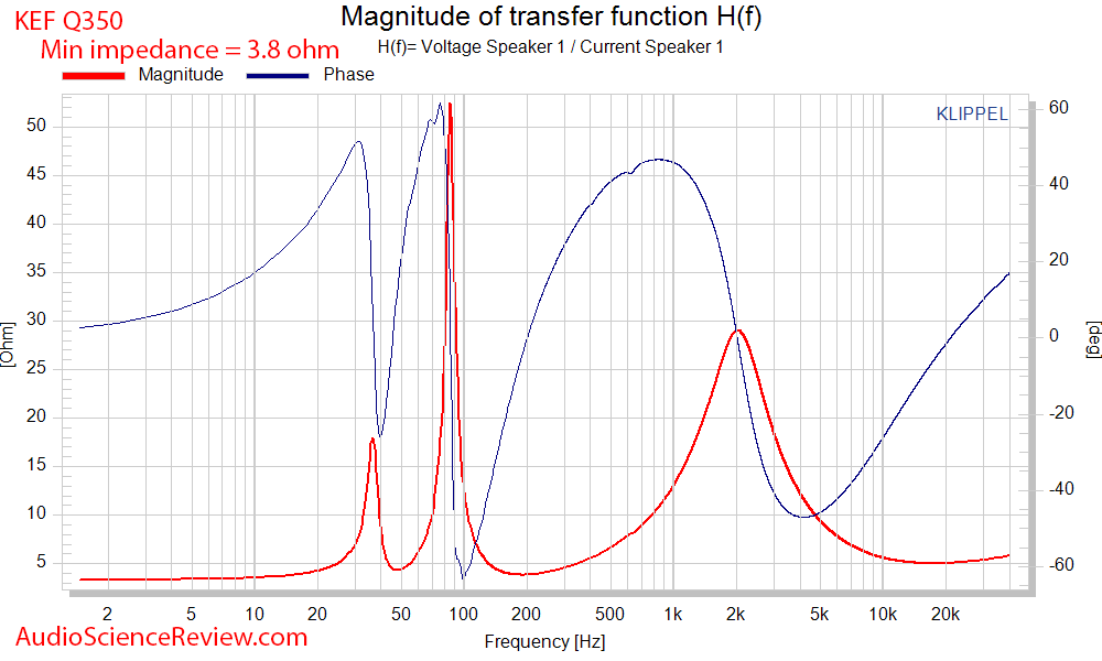

Większość sklepów umieszcza o tym notkę w opisie głośników+ jest parę ogólnodostępnych pomiarów impedancji tych głośników, np. ten:
Nie sugetuj sie wykresami zbyt mocno. Skoro glosniki sa sklasyfikowane jako 8 OHM to tak je traktuj. Jesli podepniesz je pod zacisk 4OHM to nic sie nie stanie. Co najwyzej zmieni sie brzmienie ale bedzie jednak troszke ciszej.
Na podstawie tego wykresu można kategorycznie stwierdzić, że 8 omowe to one nie są. Typowe w dzisiejszych czasach manipulacje producentów.
impedancja znamionowa kolumn zależy tylko i wyłącznie od tego jakie są jej minima
pryjęte jest ,że minimum impedancji nie może być niższe niż 25% znamionowej
a więc dla impedancji 8om minimum powinno być na6om
dla impedancji 4om minimum na 3omy
oznaczenie impedancji  znamionowej jako 8 om przy minimach poniżej 4om to kłamstwo producenta
tym bardziej, w zakresie do 500hz gdzie moc pobierana ze wzmacniacza jest duża
transformator głosnikowy transformuje impedancję kolumn na obciążenie anody lampy
przy duzych róznicach w impedancji kolumn obciażenie anod zmienia się drastyczne
dlatego najlepiej by było by impedancja kolumny była linearyzowana
przy spadku impedancji kolokwialnie prosta obciażenia,na ktorej pracuje lampa wyjściowa staje się bardziej stroma co powoduje ,że rośnie pobierany  zniej prąd
dla trwałości lamp wg mnie lepiej by było podłączyć pod wyjście 4 omowe trafa
chodzi o to by lampa nie przekraczała swoich maksymalnych mozliwości mocowych,bo jej zycie znacznie sie skróci
ale jeśli lampki sa tanie to mozna sobie pozwolić na podłączanie wg subiektywnie najlepszego dźwieku
