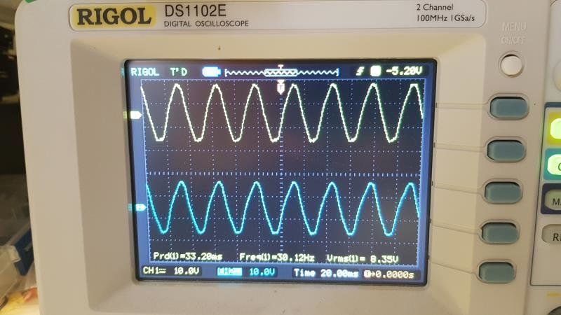

Dzisiaj z ciekawosci i wolnego czasu zrobilem pomiary 5 wzmacniaczy mocy. 2 lampowe i 3 tranzystorowe z czego jeden w klasie D, jeden AB mos i jeden klasa AB bipolar. (celowo nie pisze modeli i marek, bo to nie ma znaczenia).
Wszystkie tranzystorowce maja wieksza moc na 4 omach, natomiast oba lampowce na 8 omach.
Wzmacniacze tranzystorowe maja szersze pasmo przenoszenia glownie od dolu, natomiast lampa wypada znacznie gorzej i niestety wzmacnia juz dosc mocno znieksztalcony sygnal (od dolu). 20HZ u lampy wyglada tak:
30hz juz wyglada znacznie lepiej:
Pozniej jest juz dobrze az do 20khz z tym, ze oczywiscie wzmocnienie maleje..
Niestety nie mam wiecej wzmacniaczy w gospodarstwie domowym, ale juz na tej podstawie moge wysunac pewnie wnioski (na ile obiektywne nie wiem):
Moim zdaniem wzmacniacze lampowe gorzej znosza niskie impedancje zestawow glosnikowych. Przenoszenie niskich czestotliwosci to ich slaby punkt. Dlatego uwazam, ze do wzmacniaczy lampowych lepiej dobierac kolumny o wyzszych impedancjach.
PS. Wszystkie moje tranzystorowce maja na 20 HZ sinusiki jak ta lala (nawet na 4 omach)..
Zaloguj się, aby zobaczyć treść (możliwe logowanie za pomocą ) Edytowane przez robsonic

Moje wnioski sa takie. Wszystkiemu winne sa transformatory glosnikowe (wiem, bardzo smiale :P).. One moim zdaniem traca/pozeraja znaczna czesc energii transformujac na nizsze napiecia i wyzsze prady niz w stosunku do samch strat na przewodach w systemach polprzewodnikowych. Moim zdaniem im wiekszy fizycznie taki transformator tym byloby lepiej (mam na mysli niskie czestotliwosci). Niskie czestotliwosci sa powazna przeszkoda dla lamp z transformatorami na wyjsciu. W tranzystorowcach nawet 5 hz moj oscyloskop bez poblemu "widzi".. Lampa niestety juz tego wogole nie przenosi..:(
Mysle, ze chyba najlepszym systemem audio to bedzie jednak hybryda z dwoma wzmacniaczami na kanal, w ktorej od 50hz-100HZ w dol pracuje porzadny mosfet w klasie D, natomiast wszystko po wyzej robi lampa w klasie AB.
Uwazam, ze z takiego uniwersalnego systemu kazdy wyciagnalby cos dla siebie. Moznaby nawet robic na czyms takim imprezy masowe, na ktorych przeciez glownie czuje sie potege basow do czego moim zdaniem lampy nie sa stworzone.. Natomiast bzmienie ich od 100hz i wyzej , ze wszystkimi parzystymi harmonicznymi mogloby dac sporo radosci kazdemu ( z uzupelnieniem niedostakow basow tranzystorowcami)..
W zwiazku z pytaniem tytulowym autora, gdzie klos posiada system tylko oparty o wzmacniacz lampowy: UNIKAC KOLUMN O NISKICH IMPEDANCJACH!

Rozumiem, że zawsze podajesz 0,775V, ale czasem 1V albo jeszcze więcej. Czyli w tym konkretnym przypadku dla stwierdzenia różnej mocy ile? To RAZ. DWA - skąd wziąłeś 0,775V? Takie poziomy wejściowe dużymi literami wypisane widziałem, owszem, w końcówkach mocy Skytec albo Hollywood. Blisko, ale jednak nie. Standardem jest owszem, zero ale 0VU, czyli +4dBu czyli 1,23V, tak więc nic dziwnego, że "czasami trzeba zapodac jeszcze wiecej" niż 775mV, skoro taki jest standard ?
Trzeba miec troche wyobrazni i intuicji.. Sygnal jednotonowy o amplitudzie 775mv to nie jest do konca to samo co "chaos czyli szum" o tym samym poziomie. Dlatego wlasnie czasami do testow (raczej zawsze) trzeba dac troszke wiekszy poziom sygnalu jednotonowego by zobaczyc na oscy kiedy sie wzmacniacz nam buntuje.  Uklady przedwzmacniaczy maja rozne wzmocnienia i w jednych konstrukcjach widzimy max mocy przy galce odkreconej na max w innym przypadku przy galce odkreconej na pol. Oczywiscie to takie wyjasnianie na chlopski rozum, lopatologiczne..
Kumaci od razu zajarza w czym rzecz ?
