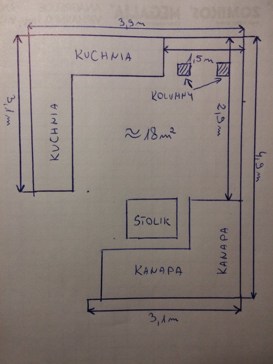

chciałbym dobrze wydać pieniądze żeby móc później czerpać przyjemność ze słuchania. Biorę też pod uwagę x14, miałem możliwość odsłuchu emit m20 i bardzo mi dźwięk pasował, ale że ładnie mówiąc nie mam u siebie akustyki to muszę we własnych warunkach odsłuchać. W załączeniu schemat...
O w d...e, wyjątkowo niefartowny do ustawienia kolumn pokoik. Chyba zdajesz sobie sprawę, że z tym  umeblowaniem itd. ciężko bedzie gdzieś sensownie je ustawic. Gdyby za każdym razem do odsłuchu wystawiał kolumny do przodu (w stosunku do miejsca, gdzie stoją na rysunku)  centrował je w pokoju, to siedząc na kanapie zaraz za stolikiem i tworząc wedle tego miejsca odsłuchowego trójkąt równoboczny powinno być najlepiej. A na dole rysunku po lewej stronie od kanapy masz jakieś drzwi czy pusta przestrzeń?

Jeżeli zależy Ci na w miarę  prawidłowo oddanej stereofonii zostaje jeżdżenie z monitorami przed każdym odsłuchem. Jak muszą stać cały czas tak jak na rysunku to osobiście kupiłbym kolumny typu Dali Zensor i nie szedł wyżej. X14 w takim ustawieniu nie pokażą nic ze swoich możliwości.

Myślałem o Zensor 3 bo te miałem swoje i lepiej je znam a Z5 tylko w salonie słuchałem. Więcej jakości wyciągniesz jednak z DM a które kolumny bardziej polubią się z twoim Cyrusem i oczekiwaniami to już Ci nie powiem. No i nie znam modelu One i nie wiem na ile różni się barwą, rozdzielczością, dynamiką itd. od mojego Cyrusa (a pewnie różnice jakieś są). Jak masz dobrą cenę na Dynie, nie są one po jakichś nieudanych przeróbkach i nie mają "naprawianych" suszarkami do włosów, taśmami i odkurzaczami wgniecionych wysokotonowych głośników to osobiście brałbym Dyniaczki.

Czuję się jak W. Pacuła :), nawet masz  troszkę podobne do niego ustawienie kolumn hah. Ja bym się bał, że w tym rogu bas się potwornie wzbudzi i przykryje całą resztę, no i nie wiem jak Cyrus One ogarnie dm 3/7. Nie wiem co Ci powiedzieć, co zerknę na ten rysunek wyżej to widzę przed oczami to co mam właśnie na "uchach" - słuchawki. Przykro mi ale ja nie wiem co tu będzie lepszym wyborem. Ps. A może najbezpieczniej postawić tam maluszki dm 2/6?

młodydg - Adam38 próbuje Ci delikatnie wytłumaczyć , że wstawianie tam jakichkolwiek głośników nie ma najmniejszego sensu. Szkoda Cyrusa i kolumn. To będzie niewiele lepiej grało od przysłowiowego bumboxa. Brak stereofonii , choć namiastki głębi. Przewidywane problemy z akustyką i wzbudzającym się basem. Twoje pieniądze i Twoja sprawa, ale forum ma też służyć pomocą i ustrzec przed popełnianiem błędów. Masz fajny wzmak i wykorzystaj jego możliwości choć w 70%. Jeśli to ma być tylko do plumkania przy przyrządzaniu posiłków , ewentualnej konsumpcji to są lepsze alternatywy.  Do odsłuchów to pomieszczenie się nie nadaje. Jeśli nam nie wierzysz spytaj jeszcze innych, np. w klubie Dynaudio.
Pacuła wg mojej opinii wydaje wiele trafnych wskazówek  .  No ale nie o tym ...Cyrus One spokojnie ogarnie Dynki DM 3/7 a nawet będzie mu za mało.  Ze swojej strony proponowałbym spróbować "śmiesznie tanie" i dedykowane do niego podstawkowce "Cyrus ONE linear " . Mogą się okazać w tym secie lepsze niż inne b.drogie kolumny .Kwestia tylko czy basu wystarczy w kwestii kolumn co do pomieszczenia.
