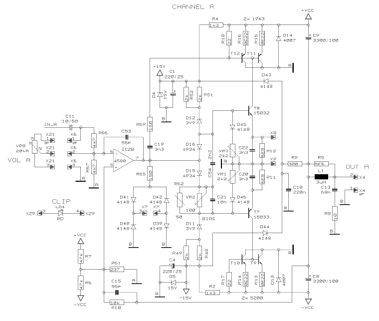

Sporo pozytywnych opinii w sieci sprowokowało mnie do zakupu Behringera A500 do testów i ewentualnego tuningu.
Kosztował niecałe 600 zł - nowy , powystawowy w idealnym fabrycznym stanie w kartonie z papierami :-)
Cena mnie powaliła - bo nie wiem , czy udało by sie kupić samą obudowę i takie trafo toroidalne w tej cenie.
A już podniesienie biasu do 100 mA na każdą gałąź dało poprawę brzmienia.
Producent chwali się , że to studyjna referencja , co jest może sporą przesadą ,
ale ciekawi mnie jaki potencjał ma ten prosty układ.

W tym wątku jest schemat i opis kilku zmian:
Hidden Content

Ta końcówka ma tylko 2x 3300uF w filtrze na kanał? Trochę mało jak na moc którą podaje producent.
A co ma pojemność w filtrze do mocy. Jak ma przewymiarowane trafo ( atak pewnie jest) w stosunku do mocy znamionowej to nie ma sensu duża pojemność.
Łatwo to zmienić. Fotki z większymi elektrolitami są w sieci. Montowane do chassis i krótkimi kabelkami do płytki.

Ten wzmacniacz to kopia wizualna starego bardzo popularnego w studiach samsona servo 150. "Oryginał" samsona po wielu zmianach ciągle jest produkowany i też kosztuje nowy w thomannie około 600-700.
Zgadza się oryginał ma pewnie bias ustawiony nisko że względu na warunki pracy. To sprzęt do użytku profesjonalnego. Na portalu Audio Critic są pomiary tej końcówki. Wyraźnie widać na nich małe prądy spoczynkowe tranzystorów końcowych.

Myślę, że w tym wzmacniaczu nie ma niczego przewymiarowanego od strony elektroniki.
A ja myślę, że moc trafo jest sporo większa od sumarycznej mocy obu kanałów. I tylko oto mi chodziło a nie o dywagacje nt. elektroniki.
Ten wzmacniacz może pracować w układzie mostkowym (mono) i ma wtedy moc RMS 375W a w peaku 600W. Trafo powinno to znieść.

Zaciekawiła mnie topologia tego wzmacniacza a jakoś nikt nie zwrócił na to uwagi.
Ja zwróciłem, nawet kiedyś wklejałem w jakimś wątku jego schemat, chodzi oczywiście o tytułowego "bohatera" czyli A500. U Acoustata i u Haflera nazywają tą topologię Trans Nova. Ciekawa bo nie wymaga wysokiego zasilania stopni napięciowych końcówki. Dopiero tranzystory końcowe i ich bezpośrednie sterowanie wymagają pełnego projektowanego zasilania. Pewną wadą tego rozwiązania jest że kondensatory zasilacza biorą udział w ścieżce sygnałowej bezpośrednio. Nie jest to jednak istotna wada a taką topologię cechuje możliwość uzyskania bardzo dużego DF i SR wzmacniacza.
