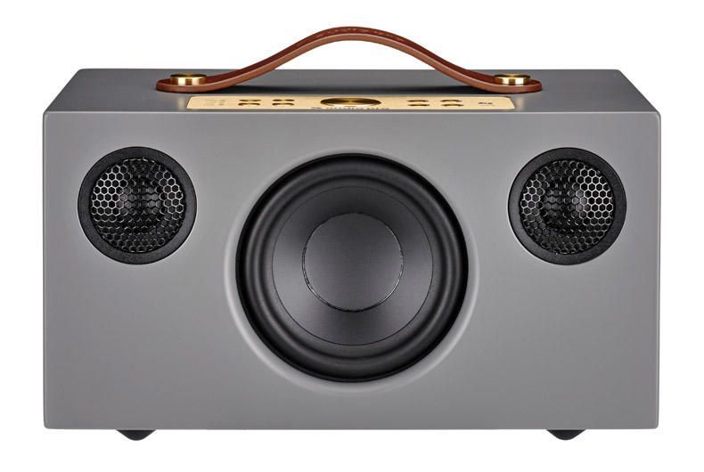

Chciałbym zbudować przenośny głośnik bezprzewodowy dobrej jakości dźwięku (nie bardzo dobrej) i chciałbym aby grało to lepiej od JBL czy innych podobnych konstrukcji.
Na jednej stronce można kupić: TPA3116D2 wzmacniacz mocy audio 2.1 2x50W +100W 12V-24V. Chciałbym to zasilić ogniwami 12V i dołożyć do tego odbiornik bluetooth. Wzmacniacz jest na tyle fajny że ma 2 osobne kanały 2x50 W na głośniki (stereo) oraz osobne wyjście na Subwoofer o mocy 100W i tutaj tez mamy możliwość regulacji odcięcia tonów.
Chciałbym to wszystko zmieścić w jakiejś skrzyni z odseparowanym subwooferem i odseparowaną elektroniką. Dołożyć uchwyt i może mi on wtedy służyć na ryby, na grzyby i do ogrodu czy w warsztacie. Jest w necie dużo podobnych projektów ale są zbudowane na chińskich głośnikach albo wyjętych z różnych dziwnym urządzeń których moc nie przekracza 3W. Proszę o info czy idę w dobrym kierunku i jakie mam użyć głośniki. Budżet ma być niski (do 200-300 pln za głośniki). Jeżeli był już podobny temat to przepraszam ale po prostu nie znalazłem.
Podsumowując szukam 2 x szerokopasmowe i jeden niskotonowy przeznaczone do pracu w niedużych obudowach. Myślę że maksymalnie zmieszczą się 3" lub 4". Ma to wyglądać mniej więcej jak na załączonych obrazkach :)
