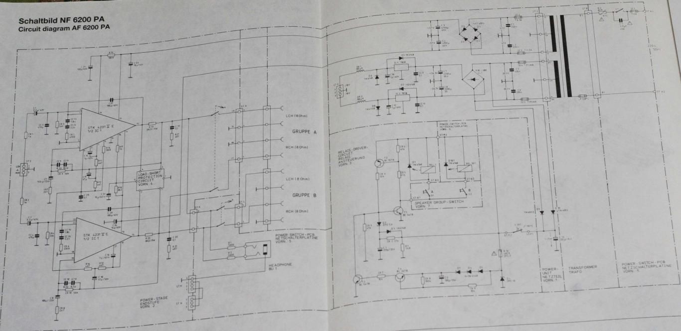

To simetrical single ended
Symmetrical sIngle ended to nic innego niż circlotron. Nazwa jest myląca, circlotron nie jest bowiem układem "single ended" tylko "push-pull". Gruntowną analizę można znaleźć na stronach Tube CAD Journal. Nie znaczy to, że circlotron jest zły, wręcz przeciwnie, mnie bardzo pasuje koncepcja i to jak gra.
Zaloguj się, aby zobaczyć treść (możliwe logowanie za pomocą ) Edytowane przez guru
Symmetrical sIngle ended - do chyba raczej jest aleph x
Końcówki mocy bat vk500 i 200 to też circlotron
Czy PP ? no tego bym nie powiedział, bardziej SE w mostku zważywszy na wejściowy sygnał po XLR....ale reszta się zgadza...brawo za dociekliwość.
Szkoda że te układy nie znalazły naśladowców na naszym forum, zwłaszcza że "swego czasu" bardzo promowałem te rozwiązania ;)
Yamaha s-a2000 i 3000 również, Thorens TEM 3200, Sun Audio NINE też...długo by wymieniać, ale nie o to przecież chodzi ;)
Na anglojęzycznych forach rozkminiają te układy, u nas bez entuzjazmu się o nich jedynie wspomina.
Prędzej się podłoga w drewnianym kościele zapadnie niż cegła na głowę komukolwiek spadnie.
Jeszcze wspomnę tylko, że Circlotrony występują w 2 wariantach:
- z obciążeniem pomiędzy kolektorami (drenami) tranzystorów wyjściowych. Tak mają wspomniane Yamahy i układ "The Amazing Circlotron".
- z obciążeniem pomiędzy emiterami (źródłami) tranzystorów wyjściowych. Tak ma większość innych.
W/g TCJ, w wariancie pierwszym, tranzystory wyjściowe ponoć nadal pracuję jako wtórniki emiterowe (źródłowe). Ja jednak takiej wersji nie próbowałem, więc przyjmuję rzecz na wiarę.

Thorens robi ten wzmacniacz (chyba) na Mosfetach przemysłowych....800W/300A robi wrażenie.
