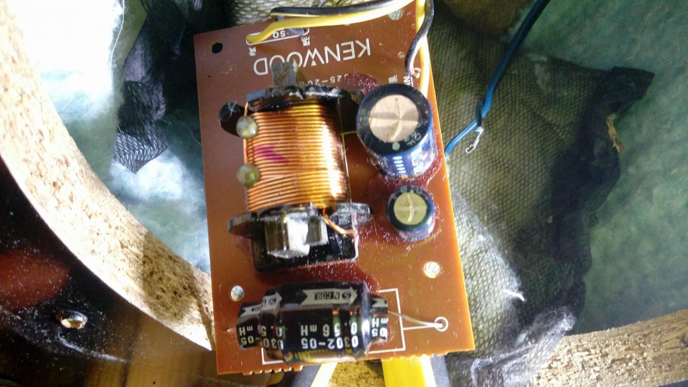

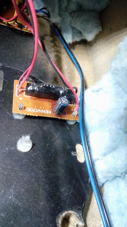

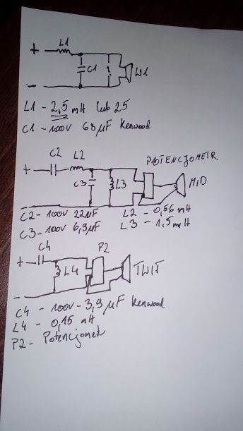

Dostałem głośniki Kenwood LS-770A (starszy model) z nie najlepszą obudową. Postanowiłem odnowić je z zewnątrz, a przy okazji zajrzeć do środka.Głośniki z zwrotnicami wszystkie oryginalne w dobrym stanie.
Generalnie są tam jakby 3 zwrotnice z kondensatorami elektrolitycznymi. Wyczytałem na forum, że warto wymienić, ale chciałem się jeszcze dopytać na jakie warto i czy zostawić te same wartości? ( czytałem jeszcze, że niektórzy dodatkowo zmieniali oporniki). Następnie czy te cewki mogą tam zostać, czy lepiej też zmienić. Nie chcę szaleć z kasą, ale te głośniki mają już ponad 30 lat i może by mogły zagrać lepiej. Góra i średnie są w miarę ok, bas jest tylko taki wycofany.
W załącznikach zdjęcia zwrotek, pierwsza zwrotnica zasila bezpośrednio resztę. Dodatkowo umieściłem za C1 pytajnik ponieważ są przygotowane na płytce otwory i ścieżki, ale nie jest tam nic wlutowane, może warto coś tam dać??

Basu za mocno nie poprawisz, trochę można ugrać cewką, bo to 4 Ohm, wymieniając ją na powietrzną,
ale trzeba by najpierw pomierzyć tą, która tam siedzi.
Niedobór basu może być kwestią równowagi tonalnej, która byłaby zachowana w położeniach środkowych,
albo nawet poniżej regulacji potencjometrami tych dwóch głośników - nie wiem, jak słuchasz.
Jeśli oceniasz środek i górę pasma jako dobre, to tradycyjne wymiany na MKP kondensatorów
szeregowych mogłyby zachwiać równowagę i wtedy właśnie instaluje się dodatkowe oporniki.
Poprawia się przejrzystość, ale pozornie rośnie poziom i to nie tam, gdzie byś akurat chciał ...
Nie wiem co to za kolumny i w jakim są stanie, ale myślę że to jest nie opłacalny zabieg.
Kolumny są stare, kondensatory mogły powysychać, co za tym idzie zmienić swoje pojemności na mniejsze, a co za tym idzie pasmo woofera jest słabiej filtrowane, czyli zaburzona została równowaga tonalna (o ile w ogóle takowa była). Po wymianie kondensatora powinno być lepiej.
Sekcja średniotonowa, pasmo od dołu teraz może być bardziej filtrowane a od góry słabiej, co za tym idzie przesunięcie odtwarzanego pasma w górę.
Wysokotonówka teraz może być bardziej filtrowana.
Ogólnie, przesunięcie pasm w górę może powodować niedosyt basu.
Polecam wymienić kondensatory na nowe.
Na C1 możesz dać elektrolit, będzie taniej, a na resztę foliowe, nawet najtańsze.
Jeśli Nadal basu będzie zbyt mało, to możesz wstawić na średniotonówkę i wysokotonówkę rezystor przed filtrem.
O jakiej wartości to już musisz dobrać na słuch zaczynając od np. 2 ohmów.
Zaburzy to fazę między głośnikami, ale czy teraz jest na dobrym poziomie? trudno powiedzieć.

Pomierzyłem cewkę - drut jest 0.8mm i 1,5 Ohm oporność (mierzyłem na płytce). Identycznej cewki nie znalazłem jedynie podobną

Zawsze warto poeksperymentować z wymianą elementów, szczególnie kondensatorów torze średnio i wysokotonowym. Cewkę aby pomierzyć trzeba ja wylutować z układu

Właśnie zaglądając do linku @Ape wyciągnąłem może błędny wniosek, że w Twoim przypadku nie
powinieneś się skupiać na powietrznej, a dać porządną rdzeniową choćby z poweraudio:
Hidden Content
ani waży, ani specjalnie nie kosztuje, a skok z 1,5 Ohm na 0,43 Ohm będzie wystarczający.
Następnym elementem powinna być wymiana C4 - 3,9 uF na MKP lub MKT - zależy od budżetu,
bo niektóre potrafią kosztować więcej, niż te kolumny, więc na początek:
Hidden Content
a jesli chcesz góre zmatowić, to zwiększasz mocno napięcie i budżet ;-)
Reszta jest mniej istotna ale trzeba pomierzyć elementy i ew. wymienić.
Co do C2 - 22 uF to są różne szkoły, a bezpieczniej byłoby zacząć od bocznika rzędu 0,33 - 1 uF
jakiegoś foliowego; jakby szło w dobrą stronę to można wymienić go też na MKT lub MKP

Cewkę wylutowałem i opór jest nadal taki sam. Cewkę i kondensatory zamówiłem. Ten bocznik w którym miejscu mam założyć??
Za C2 i do - ? czy z jednej strony przed C2 a z drugiej za C2?

Bocznik trzeba przylutować w te same punkty, co C2 więc najwygodniej będzie z drugiej strony płytki.
Ustawienie zależy od potrzeb; można zmieniać równowagę skręcając w bok, można zwiększyć
precyzję ogniskowania środka pomiędzy głośnikami kierując wprost na słuchacza....
Główną zasadą jest położenie uszu słuchacza na wysokości kopułek wysokotonowych,
ale jest parę konstrukcji, które tego nie lubią.
Ja mam kolumny ustawione równolegle, ale mam odległość ok. 4m.

68 uF nie ma wpływu na dźwięk i istotna jest tylko jego pojemność.
Fakt, że po wydaniu sporej sumy na tak dużego foliowca poprawa nastąpi w Twoim samopoczuciu ;-)

warto również wymienić okablowanie wewnętrzne - wbrew pozorom , może to dać efekt lepszy niż wymiana elementów zwrotnicy

Wyczytałem na forum
Źle zrobiłeś :) Mniej czytaj audiofilskie fora więcej kasy zostanie w kieszeni może z czasem na lepsze głośniki .
Mundorf Ecap
Nie, nie, nie .
Nie kupuj do tego drogich kondensatorów bo stracisz kasę i czas .
Zostaw też te cewki w spokoju .
Dla czystego sumienia wymień jedynie elektrolity na zwykłe foliowe .
ten 68u na basie daj tylko elektrolit .
Zwykłe , najtańsze , takie :
Hidden Content
(nie ma tam chyba elektrolita 68uF możesz kupić 22u i 47u po połączeniu równolegle będzie ok, i tak wystarczą na 100V te tańsze :))
Nie wiem czy mają opcje wysyłki pocztą spróbuj zagadać do nich , zaoszczędzisz na przesyłce.
Tyle .
Basu nie wiadomo jakiego z tych kolumn nie uzyskasz , są stare i nie będą mieć takiego basu jak współczesne głośniki .
Albo gorzej ;) W starych kondensatorach pojemność mogła zostać ale ich rezystancja wewnętrzna (ESR) mogła sporo polecieć w górę i mogą mieć nawet kilka om :)
Więc jak wymieni to może pogłośnić wysokie i średnie :)

Przecież dane cewki podałeś w pierwszym wpisie, więc wlutuj tę zamówioną,
o mniejszej rezystancji i posłuchaj. Powinno być zgodnie z teorią ;-))) jednak lepiej.
Jak się nie pomylisz, to niczym nie grozi ...

Piszesz o przekrojach, ale może chodzi o średnice kabli - to duża różnica.
Przekrój 0,5 to naprawdę 0,8 mm średnicy. Brak wpływu kabli, czyli zupełna przejrzystość zaczyna się
właśnie od 0,5 średnicy w dół i dotyczy kabli głośnikowych, wewnątrz kolumny, jak i IC.
Jeśli bez bi-wiringu to kable złożone z drutów do 0,5 ( np. 3 + 3 ) podłączone do górnych zacisków.
Pełne otwarcie i analityczność są łatwiejsze do uzyskania elementami na jak najniższe napięcia.
Z moich prób lepiej wypadały te na 100V niż te na 800, ale to trzeba samemu przećwiczyć, choć wielu
kolegów temperuje trudne kopułki właśnie takimi kondensatorami, że bardziej egzotycznych nie wspomnę...
Ale poczekaj na inne porady, może trafisz na bardziej pasujące do Twej koncepcji rozwiązania

pisałem o powierzchni przekroju, co do efektu naskórkowego, bo zapewne o tym piszesz, to uważam, że niewiele jest osób, które potrafią usłyszeć jego wpływ na dźwięk.
Kondensatory Mundorfa Mcap są na min 250 lub 450V w przypadku Evo Oil, nad którymi też się zastanawiam. Jak się zmieni dźwięk, jeśli zastąpię nimi oryginalne 100V? Może ma ktoś w tym temacie doświadczenia, żeby podpowiedzieć, czy warto?

Nie miałem czasu i dopiero w ten weekend udało się coś podziałać. Wymieniłem cewkę i kondensator z niskotonowca, i pierwsze wrażenie ze jest lepiej :) ale no właśnie jest to ale... Górne i średnio tonowe odłączyłem i przy cichym słuchaniu ( tak do godziny 9) bas dużo bardziej wyraźniejszy/ ciekawszy/ lepiej słyszalny. Kiedy przełączyłem na drugi org. głośnik było słychać, że przymula/ niewyraźny. Kiedy dawałem coraz głośniej czar prysnął, w porównaniu do serii brakowało jak by powietrza/ nie schodził tak nisko i straciła się ta wyraźność. Jak bym słuchał tylko np. po cichu jazzu to na pewno te zmiany są na + , ale z dwojga złego wolę oryginalne granie. Posłucham jeszcze przez tydzień na różnych płytach, nie wiem czy tam się ma coś wygrzewać, ale jak nic się nie zmieni wrócę do oryginalnej cewki.
Ogólnie i tak jestem "zadowolony" , bo jednak coś tam słyszę... ;)

Czyli podsumowując oporność powinna być zachowana taka, jak w projekcie, a oszczędność na rdzeniu
to zupełnie inny temat - raczej dla księgowych.
Tyle, że powietrzna, ale o tej samej indukcyjności i oporności powinna być lepsza, niż rdzeniowa,
tak przynajmniej twierdzą tu znawcy tematu.
Ale na eksperyment nie namawiam, choć cewka podobna kosztuje ok 23 zł
Hidden Content
a decyduje tu zapewne sumaryczna dobroć układu, więc ostateczny efekt też może być trudny
do przewidzenia, niestety.
Ale sam w ramach walki z nudą pewnie bym spróbował ... przynajmniej z jedną cewką ;-))
