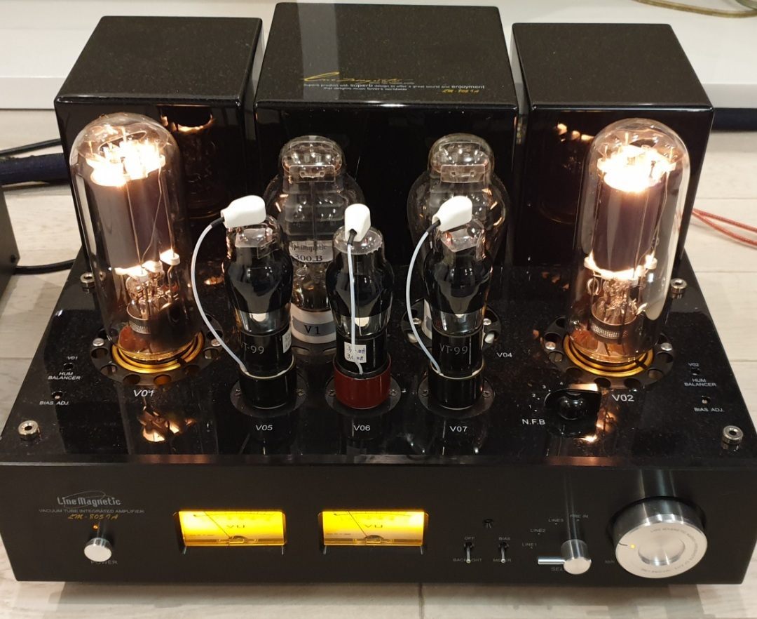

Puść proszę fotkę jak świecą nocą.
805 Psvane jak poniżej dla ewentualnego porównania ad46eb91843427ac0279cf8c505476eb.jpg
a proszę:
a proszę:
Dzięki za tę fotkę. Czyli jednak na blask możemy liczyć tylko z księżyca
Też fajnie.
