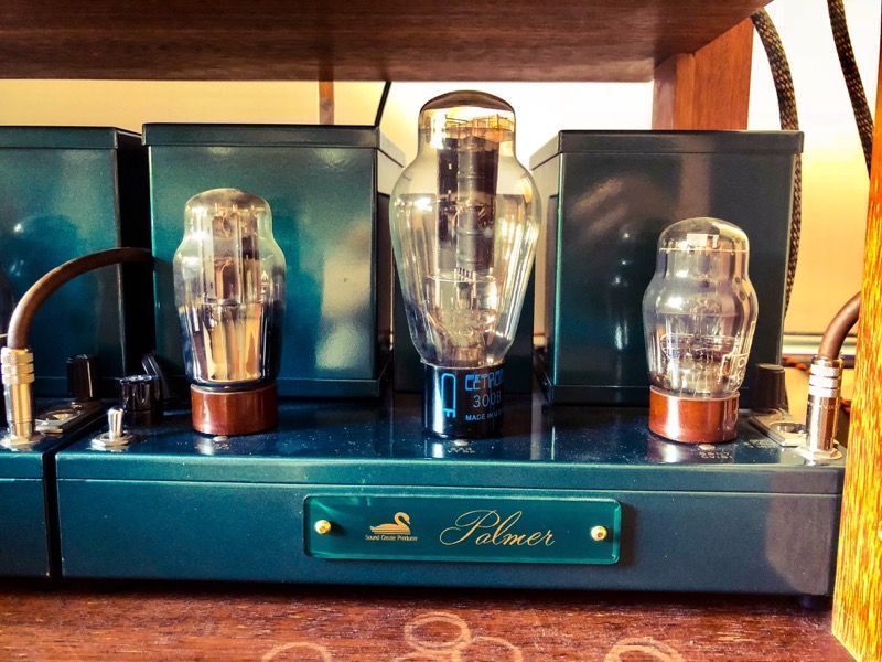

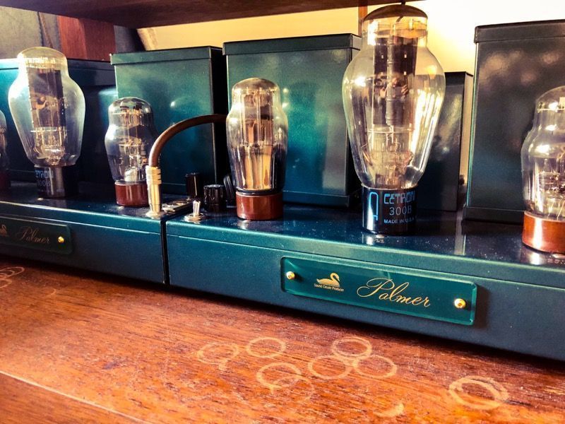

Wrzucam takie tam na szybko telefonem.
Piękne te wzmacniacze. A jakie pre do tego ?
Lampizator golden gate z wbudowanym preampem.
Super monobloki, gratulacje!
Jakie tam siedzą lampy sterujące?

300b to Cetrony.
Tak interkonekt to belden, tak samo glosnikowe.
