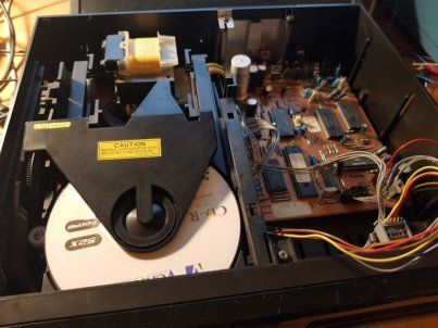

stalem sie posiadaczem philipsa cd350 mk1 na 2xtda 1540p i napedzie cdm2/10. wedlug sprzedajacego wszystko ok jedynie lekkie piszczenie na poczatku otwarzania ktore ustawalo po chwili. po dotarciu okazalo sie, ze dzwiek pochodzi od glosnej pracy lasera, duza ilosc plyt cd jest nieodczytywana lub piszczenie pojawia sie napierwszych kawalkach. dodatkowo losowo pojawiaja dzis glosne trzaski i przerwy w graniu - odczytu cdr zero. objaw jak widac chyba padajacy cdm2/10 ... dodam , ze wszystkie elementy w cd oryginalne wiec jak na sprzet 34-35 letni trzeb aby sie zajac elektrolitami - kwestia co z laserem bo dostepnosc slaba , gdzies wpadl mi temat ze daje sie przeszczepic elementy glowicy od cdm4/19.. jakies rady bo sprzet naprawde w dobrym stanie i gra duzo lepiej od lekko dlubnietego denona dcd1520... w planie mialem kuracje odmladzajaca opisana na goldfinch-mod.eu - jedyny problem z osiowymi kondensatorami philipsa - slabo z dostepnoscia wartosci.. mozna je zamienic na zwykle elektroity - np elny simlic II lub inne audio bo mam tego troche po dlubaniach a9000 i roznych cd

miałem taką samą sytuacje, rozebrałem cały napęd na części pierwsze i nic, laser dobry bo w pomiarach OK, zwykłe odtwarza od razu, CD-R piszczy na początku a jak się rozgrzeje przestaje, stare kondensatory pomierzone i OK - czarna magia.

Piszczenie z okolic głowicy, trzaski podczas odtwarzania objawy idealnie pasuja do rozregulowanego servo.
Rewelacyjny wpis, czyli servo po czasie samo się naprawia :D

Hmm czyli moglo dojsc do rozregulowania w czasie trasportu pomimo dobrego zabezpieczenia i opcji ostroznie.. ?Ale wiadomo jak paczki traktuja :/ druga kwestia cdm2/10 nie ma blokady na czas transportu..

Podstawa to poprostu przejście przez proces kalibracji lasera tj sprawdzenie czy wszystko jest ok (wszystko w manualu serwisowym). Kolejna ważna sprawa to kondensatory osiowe philipsa zwłaszcza w układzie "wokół" lasera.

"Rozregulowanie" to proces ktory postepuje latami, potencjometry montazowe maja 20% rozrzut parametrow, sciezki pokrywaja sie tlenkami tak jak w zwyklym potencjometrze np sily glosu tylko zamaist zanikania kanalow czy trzaskow otrzymujemy problem z odczytem plyt, przeskakiwanie na utworach.
Kondensatory osiowe Philipsa o czym wspomnial kolega pdyn w 99% wymagaja wymiany, sa to jedyne kondensatory ktorych zalecam zawsze bezwzgledna wymiane.

a co napiszesz Bumpalump o tym: Cd Philips z CDM2/10 piszczy po włączeniu płyty natomiast gdy włączy się go tylko do prądu na 5 minut i po tym czasie włożymy jakąś płytę to już nie piszczy. Czary

Najprościej posłuchać praktyków , wymień stare elektrolity i sprawdź . Zmienisz zdanie o genezie cudów .

Zacznij od wymiany wszystkich osiowych kondensatorów, wymyj jakims kontaktem 60 wtyczki i gniazda, popraw wszelkie zimne luty, szczegolnie przy rezystorach smd, to sa piety achillesa tych odtwarzaczy, dopiero wtedy mozna przystapic do ustawienia servo.

Osiowe wymieniac na philipsy czy moga byc innej firmy bo niektorych wartosci nie moge znalesc ani na allegro ani w sklepach internetowych - chyba najwiekszy wybor jest na rezystory.net

Chłopaki jest coś takiego jak miernik kondensatorów, jeśli każdy kondensator został wylutowany i zmieżony... po prostu banana mam na twarzy po Waszych wypowiedziach.

I jakie kolega parametry obserwuje na tym mierniku? pojemnośc i ESR? kondensator to troche wiecej parametrów, polecam zainwestować w lepszy mostek RLC, chociaz sam uzywam czasem podręcznego LCR-T4
inną sprawą jest żywotność to prawda ale przyznasz mi racje że wtedy gdy to robiłem pojemności były w normie a i tak piszczało więc zwalanie wszystkich usterek na kondensatory jest po prostu śmieszna.
To nie jedyna przyczyna ale doświadczenie serwisowe nakazuje wymiane tych kondensatorów, i to nie tylko moje zdanie bo koledzy z branzy maja identyczne.

Podgrzej obszar serwa lekko suszarką do wlosów , włacz CD i sprawdz czy startuje od strzału .
To przynajmniej zawęzi obszar poszukiwań . Ale zazwyczaj stare kondensatory urządzały tego rodzaju podchody, a reakcja na podrzanie to 90 % trafności diagnozy.

Właśnie naprawiłem Philips CD150 jest na TDA1540 i na tym samym laserze. Poprostu zawsze był err na wy swietlaczu (pokręcił i err) a ja miełem inne do naprawienia/przesłuchania ale ten wątek zachęcił mnie żeby go wyciągnąć z szafy :) Wystarczyło właśnie zmienić te kondensatory o których mówiłem.
Z osiowymi kondensatorami jest tak że np. w Philips CD482 muszą być bo inaczej nie wejdzie później mechanizm lasera.
W tym CD czyli CD150 wsadziłem normalne kondenatory bo ich wysokość nie przeszkadza, nic nie zawadza - sam zobacz.
Odkęcasz jedną śrubkę taką z podkładką, odpinasz kable i cały mechanizm wyjmujesz. Teraz odkręcasz 4 śrubki i masz płytkę.
To CD jak i CD160 oczywiście odczytują CDR. Wszystko zajmie ci 30 minut. Oczywiście nie ma pewności że to o coś innego chodziło :)
Przy okazji zobaczysz jak to było lutowane (niektóre alementy były poskręcane ze sobą i zalutowane)
U mnie jest problem teraz z wyświetlaczem nie wszystkie segmenty się świecą i nie wiem gdzie to teraz kupić (na ebay strasznie drogo, kupiłem do cd482 i było tanio... ale nie tym razem)
O przeszczepienie głowicy nie słyszałem. Laser wymieniałem CDM4/11 do CDM4/19. Jak ktoś coś wie to chętnie przeczytam.

Dzisiaj przez przypadek odkrylem, ze cd strzela czasem tez na wysunietej szufladzie... Komdemsatory ? Bo na razie wymienione kondensatory zasilania dac i opa.. Aktualnie czekam na wszystkie osiowe, na glowne zasilajace oraz na wimy bocznikujace od razu za jednym lutowaniem
