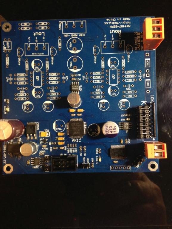

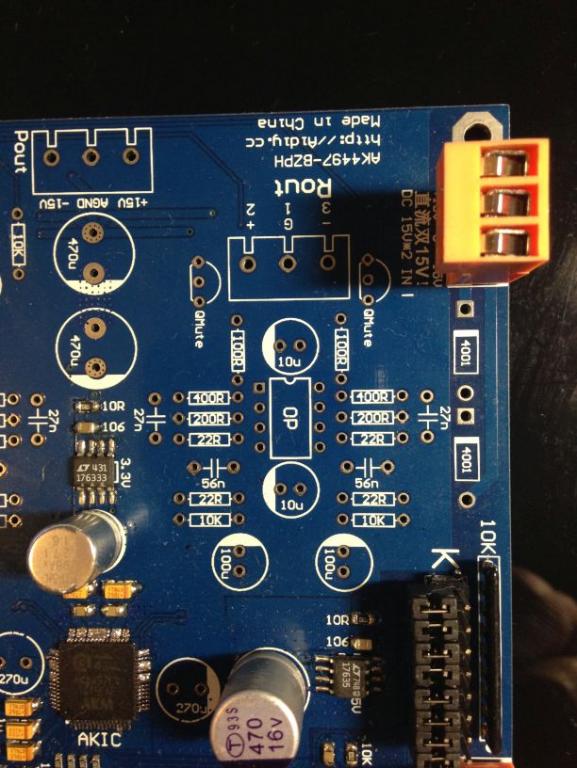

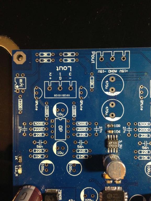

Oczekując na DAC 4497 przygotowywany przez Waldiego_06 zamówiłem u kolegów z Chin taką oto płytkę jak na zdjęciach w wersji nie polutowanej.
Chciałem w końcu posłuchać natywnego DSD. Wcześniej dla kolegi ściągnąłem wersję złożoną ale przy odsłuchu natywnych plików DSD pojawia się tam nieporządany szum na wysokich tonach.
Ponieważ koledze nie zależy na DSD to płytka DAC gra sobie u niego i jest zadowolony (w kilku wątkach związnych z chińskimi dacami szukałem rozwiązania różnych problemów ze zmuszeniem zestwu PC/Amanero/DAC do odtwarzania natywnego DSD).

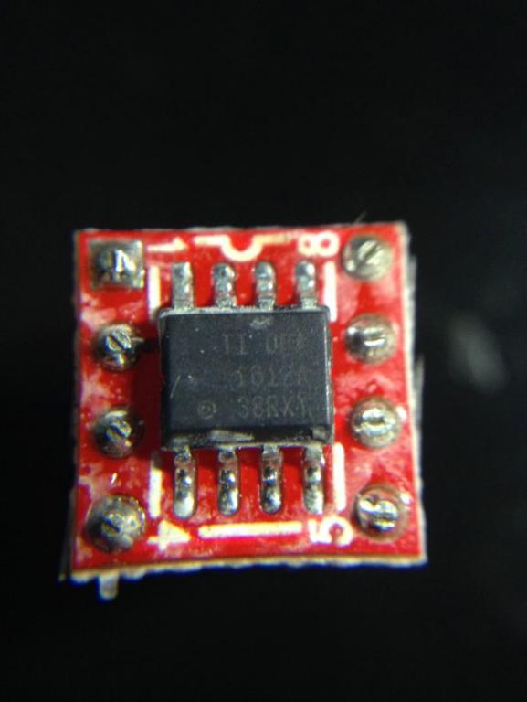

U kolegii wymieniłem OPA1612 na zamówione u AUDENa ale nie pomogło to na szumy. Wyeliminowałem, też symetryzator do RCA (nie robiłem jego zdjęć) i podłączyłem kablami XLR - też nie pomogło.
Pomyslałem (po podpowiedzi Waldiego_06), że te szumy to może kwestia kipskiego/ich elementu/ów (np. w filtrze, który jest inny niż dla PCM) i zamówiłem wersję nie polutowaną.
O jakości montażu tych elementów, które są na pcb nie będę się wypowiadał, każdy widzi jaka jest.

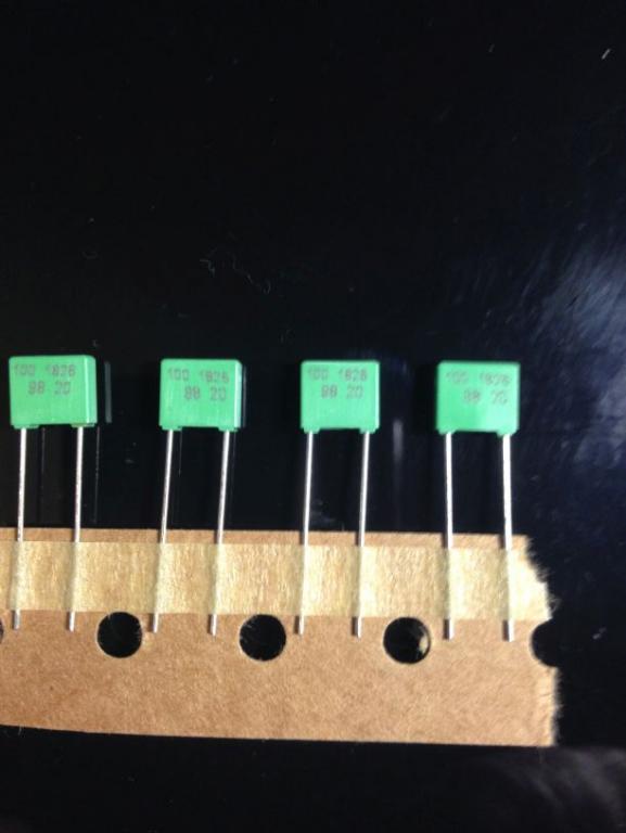

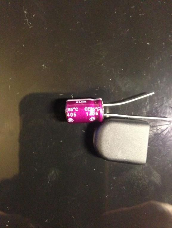

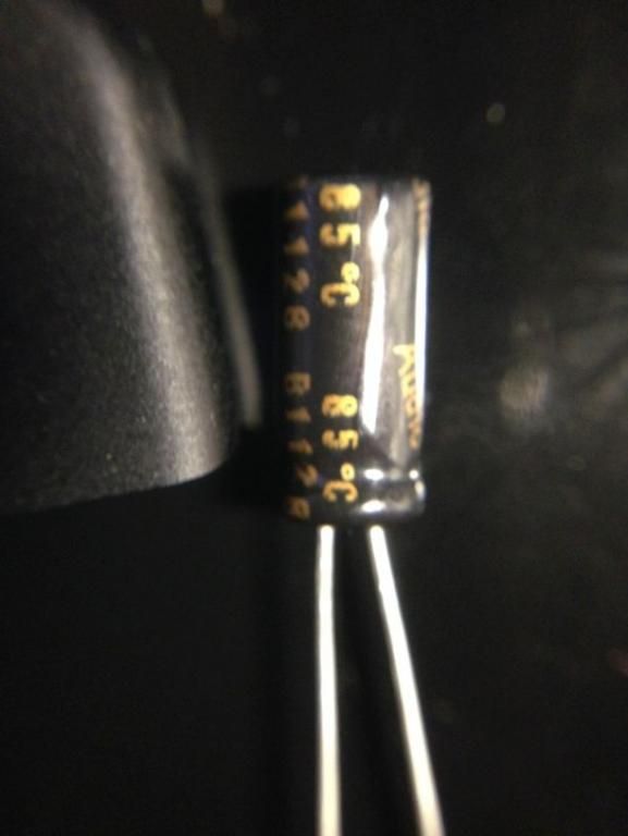

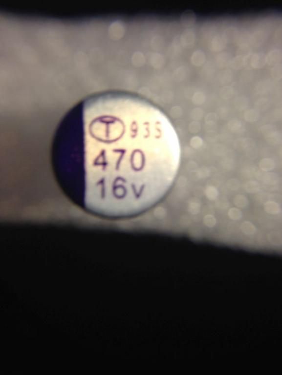

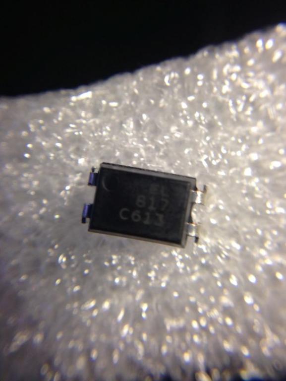

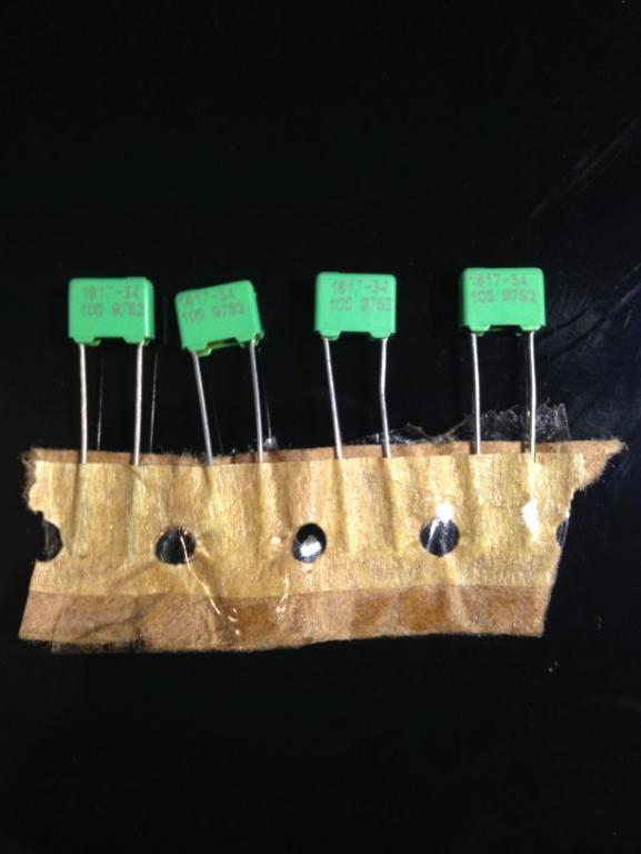

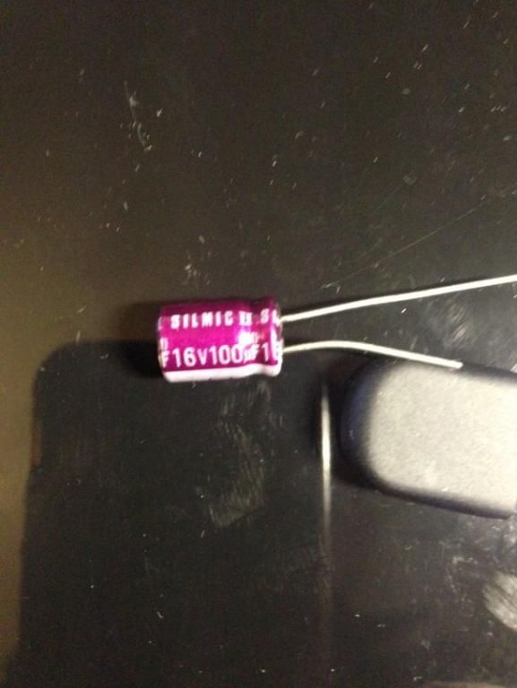

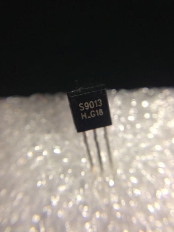

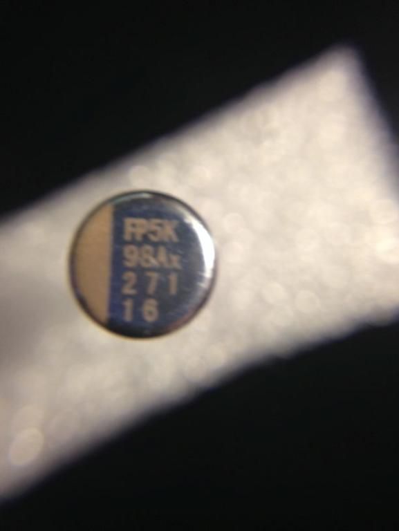

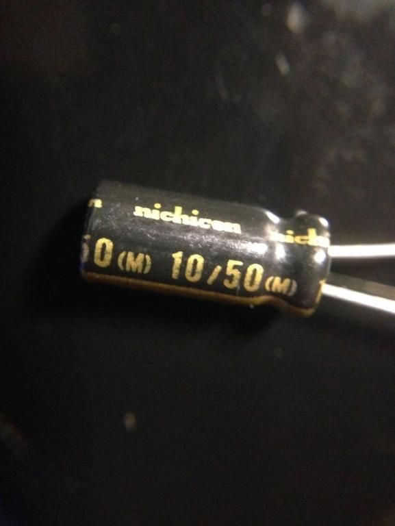

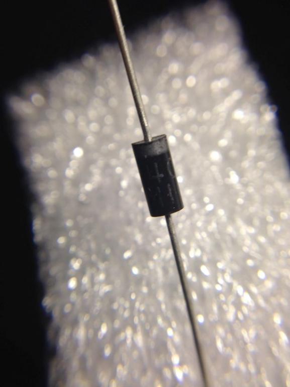

Zrobiłem zdjęcia elementów i zwracam się z prośbą do bardziej doświadczonych kolegów, jeśli będą mieli ochotę i czas oczywiście, o wskazanie, które elementy wyglądają na "fejki" i na co je zamienić.
Opis na diodzie to IN4001.
Zaloguj się, aby zobaczyć treść (możliwe logowanie za pomocą ) post-42638-0-18493800-1520371381_thumb.jpgpost-42638-0-69302800-1520371390_thumb.jpgpost-42638-0-67953000-1520371403_thumb.jpgpost-42638-0-43847900-1520371410_thumb.jpgpost-42638-0-27073000-1520371416_thumb.jpgpost-42638-0-08710900-1520371428_thumb.jpgpost-42638-0-99558300-1520371435_thumb.jpgpost-42638-0-52355000-1520371446_thumb.jpgpost-42638-0-71455700-1520371458_thumb.jpgpost-42638-0-18759300-1520371517_thumb.jpgpost-42638-0-06837900-1520371524_thumb.jpgpost-42638-0-64983900-1520371530_thumb.jpgpost-42638-0-56909800-1520371539_thumb.jpgpost-42638-0-41929000-1520371546_thumb.jpgpost-42638-0-94223100-1520371555_thumb.jpg
https://www.audiostereo.pl/topic/138004-chi%C5%84ski-dac-ak4497-dsd/
Elementy pasywne to znając życie wszystkie sa fejkami, półprzewodniki pewnie tez, co pewnie nie przeszkadza w poprawnym działaniu, natomiast wpływ na brzmienie jest niewiadomą. Trzeba mieć nadzieje ze nie podrabiają AK4497 ;)

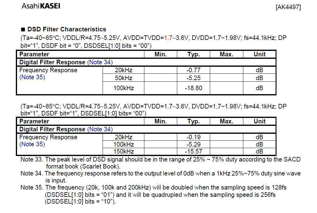

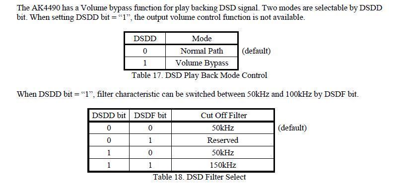

Co do DSD to zwróć uwagę ze wg Scarlet Book zalecane jest filtrowanie na maksimum 50kHz z nachyleniem minimum 30dB/oktawę. Nie wiem jak jest w przypadku AK4497 ale dla AK4490 takie filtrowanie jest możliwe przy jednoczesnym wykorzystaniu filtra wewnętrznego oraz zewnętrznego 3 rzędu. Tu masz wycinek z manuala o tym traktujący:
Natomiast tutaj masz konfiguracje bitów odpowiedzialnych za ustawienia filtrowania wewnętrznego:
Sprawdz manual dla AK4497 zakładam ze tam jest to podobnie rozwiązane.
Wiec trzeba by było sprawdzic jaki masz filtr analogowy na tym PCB (na 99% dostosowany do PCM a nie DSD) i skonfiguować odpowiednio filtr wewnętrzny w AK4497.
Ewentualnie próbuj upsamplowac na dalphie wszystko do DSD 512 (o ile Amanero Ci to przyjmie i PC na którym masz postawione daphile jest na tyle mocny sprzetowo) - może to przesunie szumy na tyle wysoko ze reszta toru audio to wytnie :P
Z ciekawości przejrzałem datasheet dla AK4497, filtry wewnętrzne dla DSD sa dwa:
o takich charakterystykach:
Chinczyk pewnie nic nie zmieniał wiec działa ten defaultowy. Spróbuj z tym upsamplowaniem na daphile, nawet przy DSD 128 powinno być wyraźnie lepiej jeśli chodzi o szumy.
