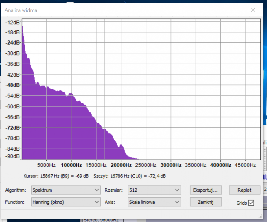

Dzięki uprzejmości Pmcompa mialem okazje posłuchać kopii tych nagrań.
Wypowiem się tylko co do Cohena.
Nagranie jest silnie masterowane, podbity jest bas a wszystko jest takie ciemne. Może jest to wina magnetofonów które brały udział w kopiowaniu, musiałbym posłuchać "oryginału". Załączam analize furiera dla Cohena, oraz dla porównania kopię Cohena z innego źródła. Reasumując zachwycony nie jestem.
A można prosić o obydwa wykresy w jednej skali - liniowej bądź logarytmicznej? Będzie łatwiej przeanalizować różnice.
Zaloguj się, aby zobaczyć treść (możliwe logowanie za pomocą ) Edytowane przez barmanekm

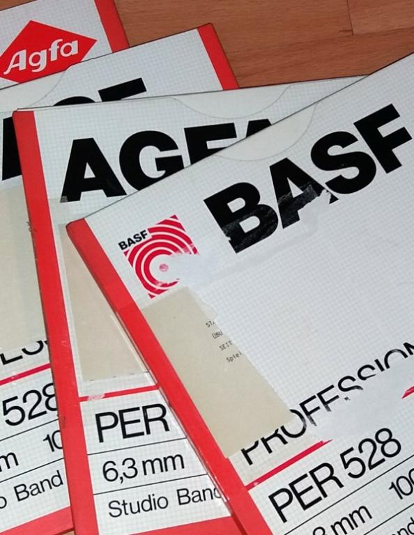

Taśmy PER528 to w ogóle fajne są, i AGFA i BASF potem, Emtec chyba już nie ;)
