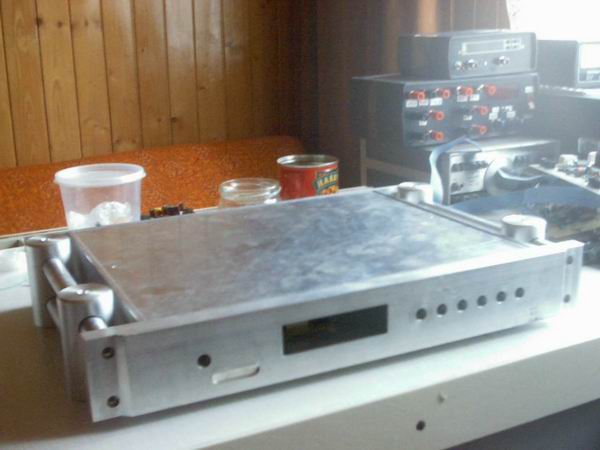

Zdjęcia obudów w stępnej fazie; sorry za jakość

Ale czad ! Ile kosztowało jej wykonanie ?

Noo braawoo! Piękne...
Ściana czołowa frezowana? fortunka...też czekam na finał:)

Ciesze się, że chassis zrobiła na was pozytywne wrażenie.
>>Elberoth
Wstepną wycenę obróbki podałem w linku powyżej wiec nie bede sie niepotrzebnie powtarzał:)
Jeśli chodzi o frezowanie to panel jest od środka wyfrezowany na głebokość 18mm pod resety i PLED'a, co było najkosztowniejsza rzeczą. Rysunki techniczne chassis postaram sie zamieścić jeśli ktoś będzie chciał sobie coś podobnego wystrugać ;-P, a kosztorys moge podać po anodowaniu jak dokładnie podlicze.

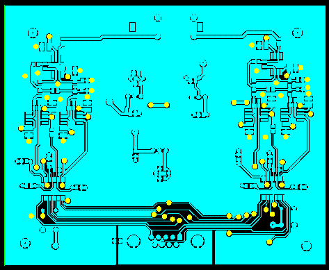

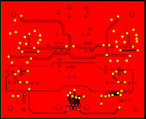

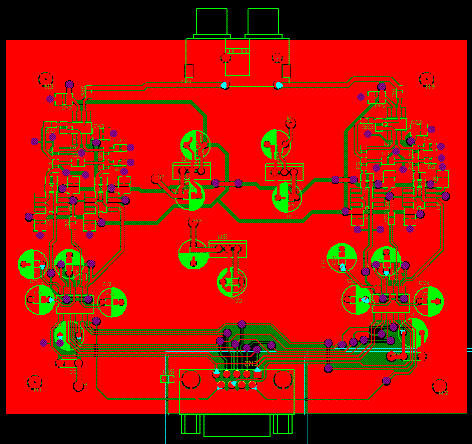

To i ja moze sie pochwale.
PCM1738 sa na osobnych plytkach. a cala reszta od SPDIFa i sterowanie na ATMega162 na osobnej.
Podlacza sie je przez wtyczke DB9. Teraz juz wiem, ze musze uzyc kondensatorow i rezystorow przewlekanych a nie SMD. W Poznaniu jest facet ktory robi takie plyteczki dwustronne frezarka i z metalizacja otworow. Koszt takiej jak dobrze pamietam ok 50zl.

Ładnie pomyslana PCB, ale ja potrzebuje mieć przejściówki; powód - moze będę jeszcze przerabiał PCB jeśli mi się nie spodoba albo wymyślę coś innego. Własnie zamówiłem przejściówki SSOP28->DIP28 my ślę ze cena jaka mi wykonawca postawił jest do zaakceptowania.
->Pelos
Mam pytanie: w jaki sposób sterujesz PCM'em w wersji dual mono? Dokładnie chdzi mi o to w jaki sposób połączyłeś dwa układy do uC, stosujesz osobne wyprowadzenia dla zezwolenia na wpis; czy jest jakaś możliwość połaczenia ich ze sobą tak jak to miało miejsce w przypadku PGA2310? Dopiero odpaliłem wersje pojedyncza a ewentualne odpowiedzi z twojej strony zaoszczedzą mi czasu nad dualem:) Jeśli znajdziesz chwilę czasu na pogawędke to pisz na priva.
Dzieki - na codzien param sie tym zawodowo. Obecnie moze troche bardziej w soft mnie wrzucili.
>Mam pytanie: w jaki sposób sterujesz PCM'em w wersji dual mono? Dokładnie chdzi mi o to w jaki sposób połączyłeś >dwa układy do uC, stosujesz osobne wyprowadzenia dla zezwolenia na wpis; czy jest jakaś możliwość połaczenia
Chodzi o girke 14 nCS ? Nie laczylem ich razem. Jak bedziesz chcial odczytac zawartosc rejestru jednego z nich - to musisz wybrac tylko jedno urzadzenie. Ale nic nie stoi na przeszkodzie, zeby dwa PIO z procka dac w stan niski i zrobic zapis do obu na raz. Bo tu mi SPI pachnie ;-) Tak przy okazji co bedzie u Ciebie sterowalo ? AVRki maja piekny sprzetowy interfejs - np. ATMega162.
>ich ze sobą tak jak to miało miejsce w przypadku PGA2310? Dopiero odpaliłem wersje pojedyncza a ewentualne >odpowiedzi z twojej strony zaoszczedzą mi czasu nad dualem:)
U mnie sie skonczylo na zrobieniu PCB, wlutowaniu jednego kanalu i sprawdzenia odczytu rejestrow. Brak czasu. A tak przy okazji to w Audio & Video z 01/2005 (Nie wierze ale jednak kupilem :) ) jest recenzja jakiegos norweskiego sprzetu na PCM1738 i DIR1703
