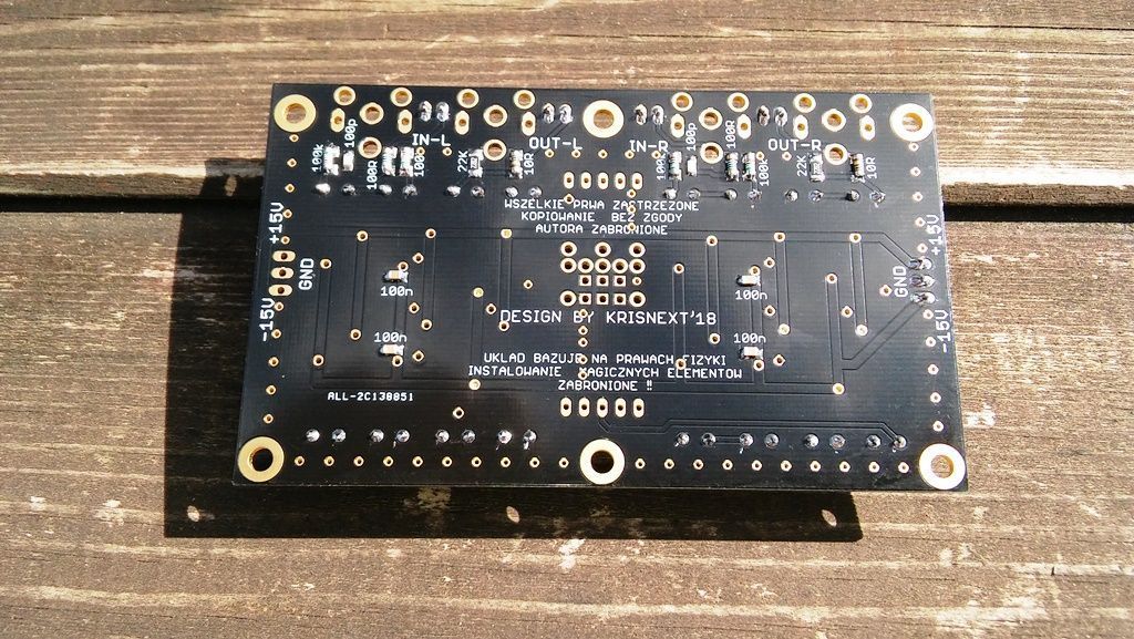

Podczas uruchamiania układu zwróćcie uwagę na zasilanie , to co z jednej strony płytki jest ( - ) z drugiej strony jest ( + )
W takim razie co jest +, a co - ? Z której jest poprawnie, z lewej czy z prawej ?
mając gniazda na górze po lewej jest dobrze
Napisano dziś, 17:16
Faktycznie wkradł się błąd. i tak jak Kolega M3000GT napisał jest ok
Proszę wszystkich o zwrócenie uwagi na ten problem i przepraszam za kłopot.
M3000GT dziękuję za czujność:)

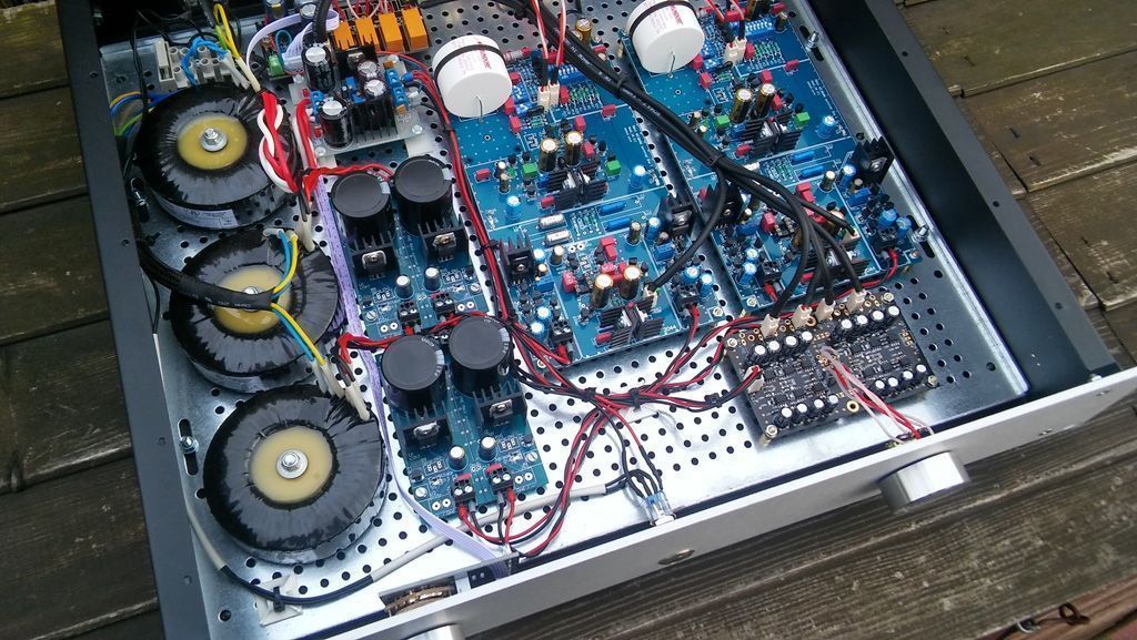

Level kontroler finalnie znalazł się w przedwzmacniaczu wg. projektu Waldi_06. Wraz z selektorem. I trzeba przyznać, że sprawuje się naprawdę zacnie. Podłączony pod Ugodę daje radę. Regualacja jest naprawdę płynna. Serdeczne dzięki dla autora projektu:)
