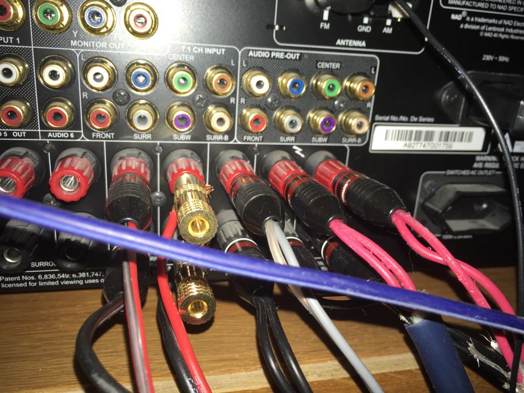

jak połączyć amplituner ze wzmacniaczem?
misiu
Połączenie stereo oraz KD, czyli wykorzystanie wzmacniacza do napędzania kolumn frontowych
Zbyt dobry sprzęt, żeby uszkodzić, więc chcę się upewnić.
Luxman L 55A. + NAD T 747 + DALI Grand Diva.
Wiem, że były wątki na ten temat, jednak żaden nie wyczerpuje tematu w 100%.
tak więc krok po kroku:
1. pod amplituner pre out front podłączam dwoma interconectami wzmacniacz do gniazd "main in"
2. na wzmacniaczu jest przełącznik (zablokowany plastikową blokadą) "pre main connect". przełączam na OFF
3. głośniki frontowe podłączam do wzmacniacza ?
4. gdzie podłączyć źródło (CD) - do wzmacniacza czy amplitunera?
5. czy w amplitunerze należy dokonać zmiany ustawień?
1.Ok.
2.Ok(ale wtedy rozłączysz przedwzmacniacz luxmana na stałe)
3.Ok.
4.Patrz pkt.2
5.Niczego nie zmieniasz(chyba,że poziom głośności na pozostałych kanałach w amplitunerze).
