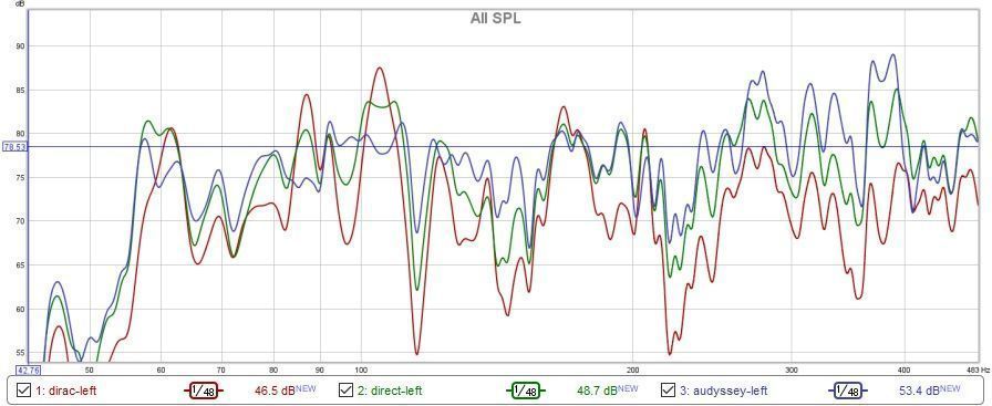

Zrobiłem niewielki test systemów kalibracji Audyssey XT32 przeciw Dirac z pomiarami.
Warunki testu
Porównałem systemy kalibracji w pokoju ok. 40 m2. Ściany są szpachlowane i malowane, dębowy parkiet na podłodze, w centrum pokoju się znajduje skórzana sofa, oprócz sofy mam niewiele mebli: stół, krzesła, komoda. Kolumny stoją w odległości ok. 40 cm od ściany.
Test zrobiłem za pomocą amplitunera Denon X3300W i kolumn Polk LSIM 703. Te kolumny mają liniową charakterystykę przenoszenia i nierównomierne rozpraszanie. Dobrze pokazują wady pokoju. Subwoofer wyłączyłem na czas testu.
Amplituner został podłączony do laptopa MacBook Pro za pomocą kablu TOSLINK. Nagrywałem za pomocą mikrofonu UMIK-1. Pomiary zrobiłem w aplikacji REW z użytkiem kalibracyjnego pliku do mikrofonu.
Odkalibrowałem Dirac po 9 punktom zgodnie z rekomendacjami oprogramowania, Audyssey po 6 punktom zgodnie z tym schematem. Standardowe rekomendacje Audyssey dają gorsze wyniki.
Wyniki testu
Obydwa Dirac i Audyssey zrobili nieprawidłową korekcję. Audyssey dodał zbyt dużo wysokich częstotliwości, Dirac dodał zbyt dużo niskich. Obydwa wymagają korekcji krzywej docelowej. Gdy Dirac ma taką możliwość w pakiecie, to dla Audyssey musimy dokupić aplikacje :( Dla Audyssey dodałem -3dB przy 10KHz, dla Dirac dodałem -3dB przy 60Hz.
Oryginalne brzmienie:
Po korekcji Audyssey:
Po korekcji Dirac:
Przenoszenie:
Impulsy:
Plik z pomiarami:
Moim zdaniem z tej dwójki Dirac wypada lepszym systemem kalibracji pokoju.
