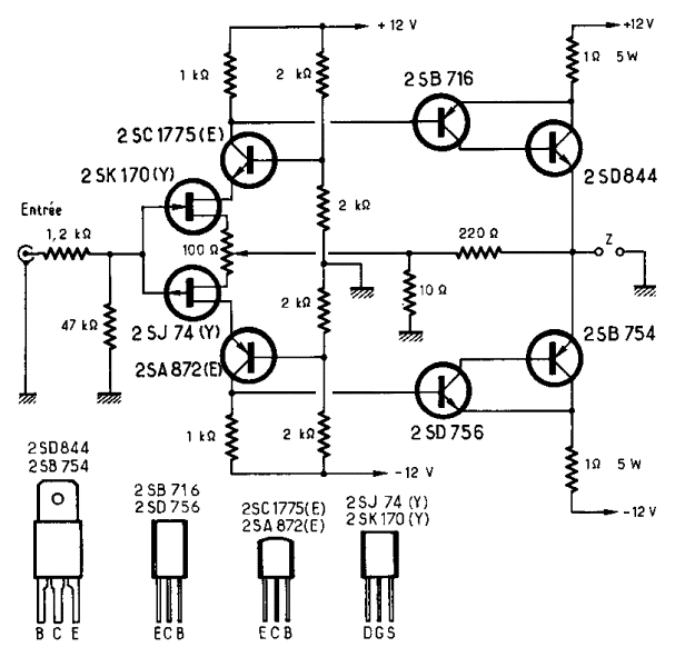

Składał ktoś i używa tego wzmaka ?

był już wątek o tym wzmacniaczu, poszukaj
Był wątek o wersji 20W. W wersji 8W stopień wejściowy jest na jfetach

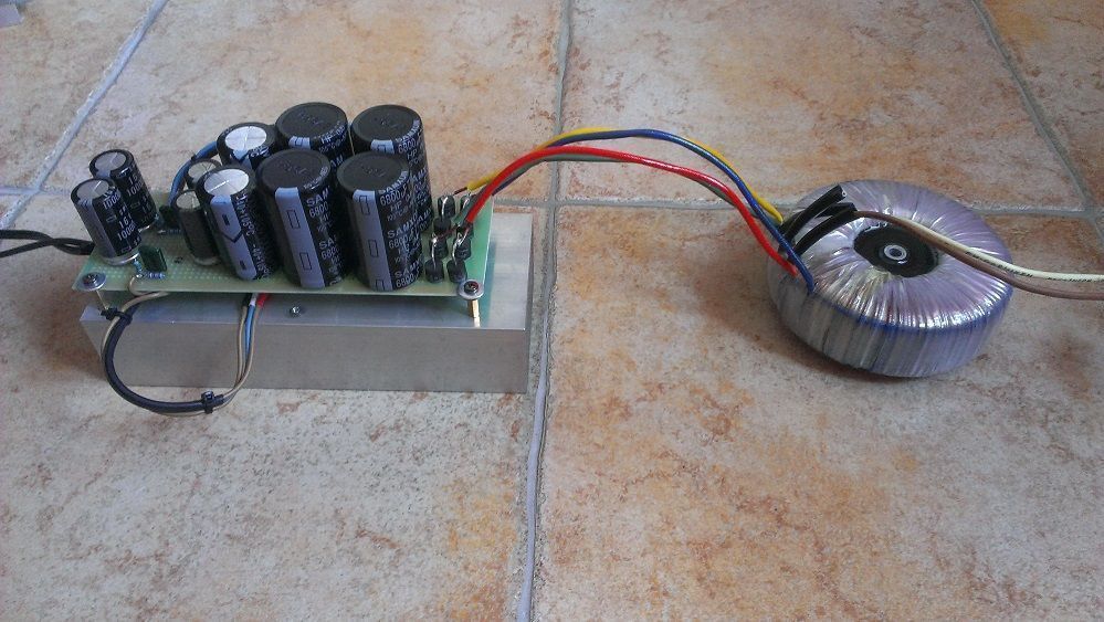

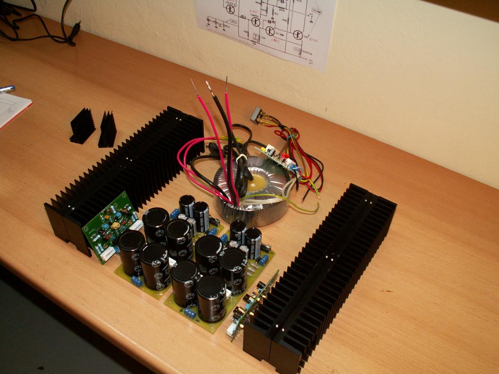

Zrobiłem tego słabszego Hiragę . Zastosowałem też stabilizację zasilania - po jednym LM338 na kanał .Gra spokojnie i kulturalnie . Mocy nie brakuje . Ze względu na zastosowanie na wyjściu tranzystorów bipolarnych nie ma nadmiernego ocieplenia typowego dla tranzystorów fet . Potrzebuje kilku dni na wygrzanie . Pierwsze odsłuchy mnie rozczarowały ale kilka dni później grał już bardzo dobrze . Dlatego , zachęcony tą słabszą wersją zbudowałem wersję 30W . I tu zaskoczenie - mocniejszy brzmi zupełnie inaczej - bardzo jasno , przestrzennie i szczegółowo . Zero ciepła .Pewnie ze względu na to ,że w nim nie ma ani jednego feta . Nie długo będę go sprzedawał bo potrzebna kasa na inne wynalazki . Pierwsze dwa zdjęcia słabszej wersji a kolejne dwa to mocniejszy i część zasilacza do niego .
Czyli warto iść w stopień wejściowy na bipolarnych ? jak wersja 30W wypada w porównaniu do LM3875 ? jak z basem ?
Z kolumnami powyżej 90dB wystarczyłoby nawet 5W, a przy tej mocy można stabilizować zasilanie dla całej końcówki. Tylko czy można zasilić wersję 30W napięciem +/-12V w celu ograniczenia mocy i czy zasilenie stopnia wejściowego takim napięciem wystarczy ?
No nie wiem czy bez zmian wartości rezystorów to zadziała . Ja dla wersji mocniejszej zastosowałem transformator 480W 2X25 V na jałowo . Po wyprostowaniu wyszło mi chyba 2x30V czy coś koło tego . Mocno spada pod obciążeniem tego wzmacniacza . Może lepiej kombinować ze zmianą tranzystorów ( z fetów na bipolarne ) wejściowych w słabszej wersji .
Nie można ponieważ:
1) masz układ stabilizatorów parametrycznych +/-22V (dioda Zenera)
2) masz odpowiednio dobrane punkty pracy tranzystorów sterujących
3) zmniejszy się stanowczo moc tego wzmacniacza, co mija się z celem takiej realizacji.
Można owszem próbować zmodernizować układ( przeliczyć) w celach porównawczych obu tych wzmacniaczy ,jednak przy zasilaniu +/-12V należy się liczyć z mocą podobnie 8-10 W.

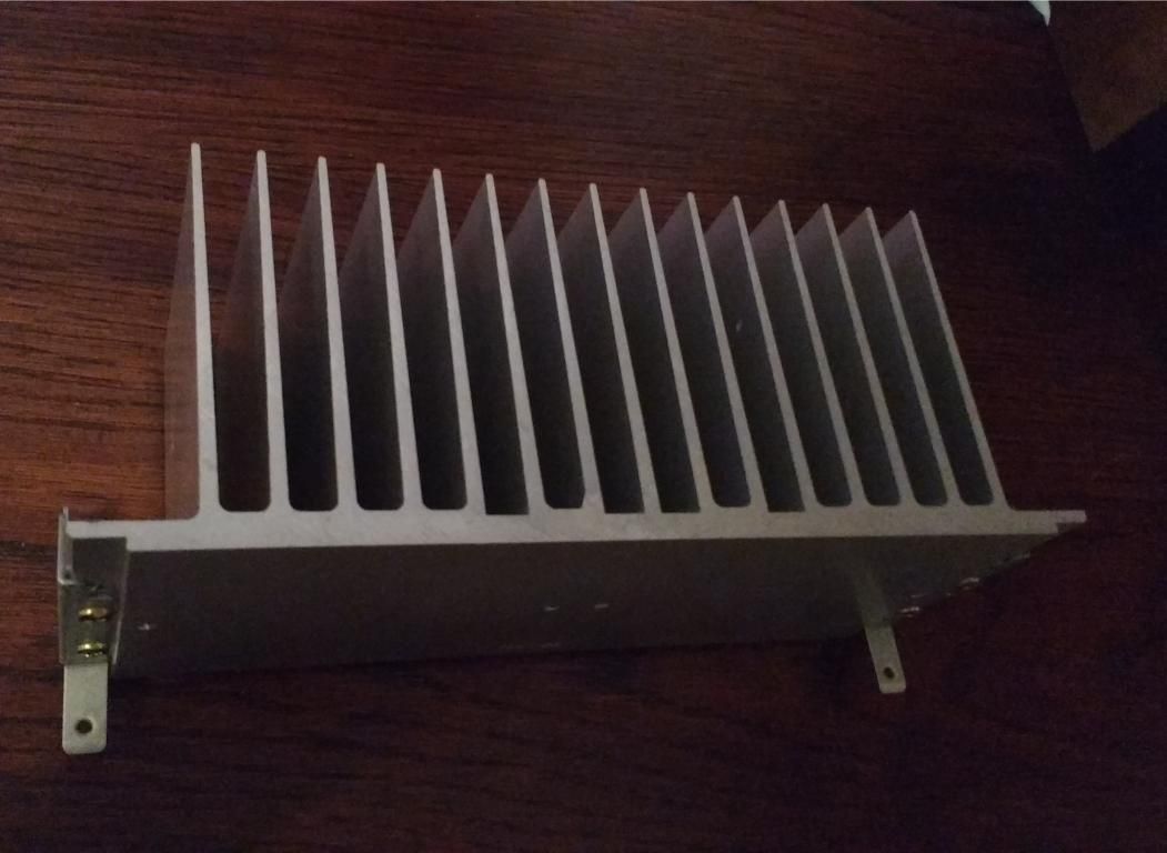

Do dyspozycji mam trafo 2x12V 200W i radiator jak na zdjęciu, około 200x80x80mm o powierzchni około 1700cm2, więc do odprowadzenia 150W powinien wystarczyć.
arturp jakich rozmiarów jest Twój radiator do wersji 8W i jakie temperatury osiągałeś przy prądzie spoczynkowym na poziomie 1-1.2A ?

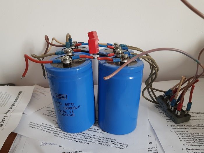

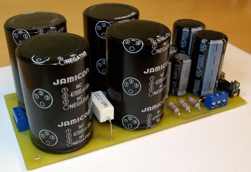

Zamiast ogromnych pojemności w zasilaczu lub LM338 zastanawiam się nad mocniejszą wersją takiego powielacza pojemności:

radiator do wzmacniacza powinien wystarczyć natomiast pamiętaj,że stabilizatory grzeją się bardzo przy tak wysokim prądzie - potrzebny radiator tak duży jak do wzmacniacza
Hidden Content
Według mnie stabilizatory z serii LM31x-33x to ostateczność, najprostsza alternatywa. Owszem stabilizator na elementach dyskretnych odpowiednio dobrany,a nawet w wersji LDO(low droop) spisze się o wiele lepiej. Przy tym wprowadzi mniej szumów niż LM.
Wskazana opcja jak najbardziej dobre rozwiązanie.
Z pojemnościami nie ma co przesadzać.Czasem nadmiar prowadzi do całkowicie innych rezultatów niż w zamierzeniu: - wzmacniacz gra gorzej, "zamula".
Warto przetestować zasilacz z pojemnościami 4700uF -6800uF. Przecież to nie wzmacniacz basowy do gatunku "techno" :D.

To klasa A, więc duża pojemność lub powielacz pojemności jest wskazany. Ewentualnie zasilacz stabilizowany na kilku połączonych równolegle tranzystorach. LM338 w TO-220 wytraci najwyżej kilkanaście W. Stopień wstępny można zasilić czymś "wybitnym".

Im wieksza pojemnosc tym mnieksze PSSR musi miec wzmacniacz zeby wytlumic tetnienia zadilania. Przy braku sygnalu wejsciowego i PSSR na poziomie 60dB (wymagana dosc konkretna petla sprzezenia zwrotnego) i 1V tetnien masz brum w glosnikach.

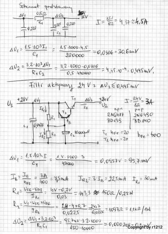

Ciekawym rozwiązaniem jest powielacz pojemności w układzie sziklai z postu #1407, małe straty w postaci ciepła, a 1000uF na wyjściu odpowiada elektrolitowi 1F:

Testowałem takie rozwiązanie do zasilania stopnia napięciowego wzmacniacza słuchawkowego HDP-01 i dla mnie sonicznie było kiepskie. Z tym, że tutaj jest nie dość, że do stopnia prądowego, to jeszcze dla kolumn i może się sprawdzić.
W słuchawkowcu nie ma to większego sensu, natomiast jako substytut kilku F pojemności już tak. Stopień napięciowy wypada zasilić czymś porządnym.

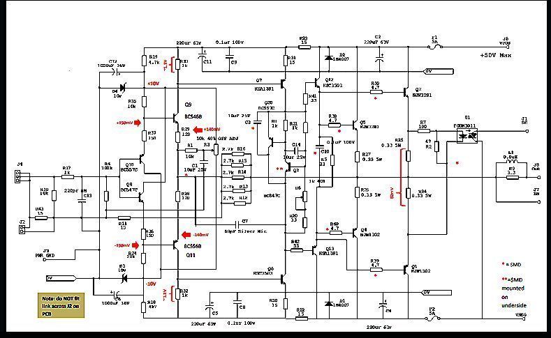

Dobrze jest publikować poza linkami, które z czasem mogą być nie aktualne choćby schematy ,czy też całe materiały ,dokumentacje danych rozwiązań :D.
USSA Amplifier
Bardzo podobne rozwiązanie do Hiragi, właściwie jego modyfikacja z zastosowaniem tranzystorów MOSFET w stopniu końcowym, które jak wiadomo przy odpowiednim skonfigurowaniu punktu pracy,podobnie jak w technice lampowej, zwiększają zawartość harmonicznych parzystych. Jak dla mnie rozwiązanie posiada dość znaczący błąd -wspólną szynę zasilającą dla części wzmacniacza napięciowego, źródeł prądowych oraz części prądowej.
amplifier-v2-0_9
Również pewna ewolucja rozwiązania proponowanego przez Hiragę , przy czym to wzmacniacz 100W pracujący w klasie AB w oparciu o popularne tranzystory bipolarne. Zastosowane tranzystory w stopniu wejściowym nie wróżą jakiś wygórowanych parametrów ,jak również wielokrotne zastosowanie pojemności ograniczających pasmo w celu stabilizacji punktu pracy. Podejrzewam, że wzmacniacz zagra podobnie jak przy konwencjonalnym schemacie z wzmacniaczem różnicowym na wejściu na takich samych elementach,przy czym sprawność jego będzie o wiele gorsza. W tym rozwiązaniu widzimy dość poprawne prowadzenie szyny zasilającej z rozdzieleniem zasilania poszczególnych stopni. Ogólnie dla mnie układ przekombinowany- "przerost formy nad treścią" jakby rzekł poeta: D. Ale co konstruktor, to inna racja.

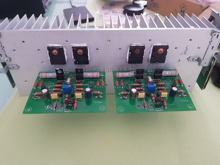

Popełniłem ten wzmacniacz w wersji 30W - grał bardzo ładnie, Nawet sam zrobiłem powielacz pojemności bo tam w oryginale jak dobrze pamiętam 0.5F na gałąź. Powielacz się sprawdził wyśmienicie.
Niestety nie miałem serca do włożenia całości do obudowy - pozostał na etapie deski :)
