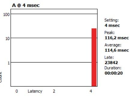

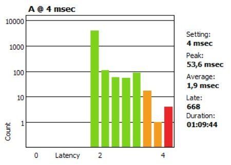

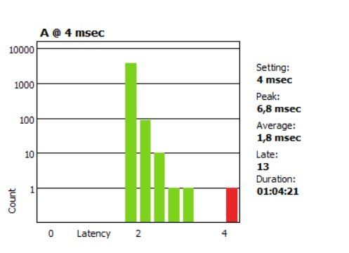

Komputer "zaczął współpracować" po obniżeniu częstotliwości próbkowania do 48khz, średnio co 3 sekundy gubi pakiet i o muzyce można zapomnieć. Po godzinie połączenia na karcie z płyty głównej ponad 1000 błędów.
Inny test:
 Godzina 48 khz bez muzyki.dante2.thumb.jpg.3a8fbcc4ff3844d25bb61bcbc373d8e5.jpg
48 khz z muzyką kilka minut później, poszło ostro! dante3.thumb.jpg.15c09daa343fe9e966ee3741aa7ddd39.jpg
Dodam jeszcze, że jadę na zasilaniu bateryjnym 3,3V.
