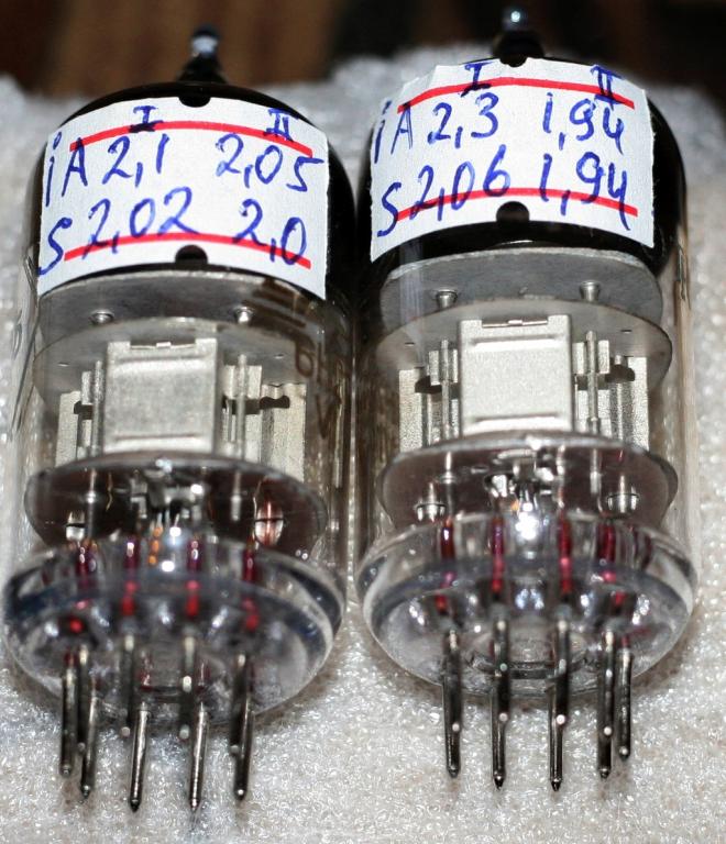

SRPP na 6N2P, znowu klasyka znana od lampizatora, konwersja na rezystorze.
Doradzi ktoś uprzejmy w kwestii lampek w tym dacu? Słuchałem na razie (pierwszy raz w życiu) trzech poniższych i ustawiłem je w kolejności wg moich preferemcji odłuchowych od, moim zdaniem najlepszej.
1. 6N2P-EW
2. PCC88
3. ECC85
Czy z następujących kolejnych modeli (jeśli są i inne, to jakie?), są takie, które wymieniając 1:1 mogą bez problemów technicznych, dać z siebie dźwięk na wyższym poziomie niż powyższe: ECC83, 6N3P-EW, ECC82, E88CC ?

Dac otrzymał nowe lampy (NOS-y) z 1971 r. 6N2P w wersji ER. Ponoć żywotność 10000 godz. i najmniejsze szumy z rodziny. Sprzedawca pomierzył lampy, ale przyznam się bez bicia, że nie wiem co te pomiary oznaczają i o czym świadczą.
Mogę śmiało i otwarcie teraz stwierdzić zgodnie z prawdą, że mam AUTHENTIC MODERN-VINTAGE AUDIO DAC. :)
No i przed chwilą zauważyłem, że się pięknie żarzą - inaczej, ładniej niż wersja EV :)

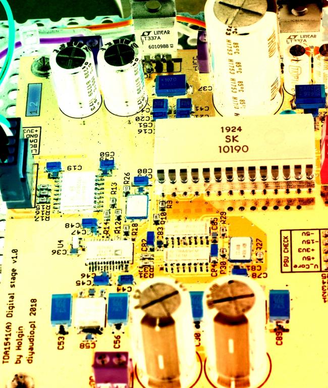

Byłby ktoś chętny na płytki DACa na TDA1541 + AD1896? Jestem gotów przygotować 2 rewizję z ulepszonym układem elementów oraz lepszym zasilaniem, miałem już pytania o PCB tylko żeby było więcej chętnych niż 1-2 osoby :)

Pre stabilizator na osobnym PCB z transformatorem zalewanym (przeprojektowane w stosunku do starej wersji) oraz PCB z głównym zasilaniem razem z TDA.
Jak ktoś chętny można otworzyć listę, ale to takie dalekosiężne plany. W pierwszej kolejności będę realizować zamówienie na kit PCM61.
1. micha7n - x2
2. yasica - x2
Holgin , fajnie by było by wszystko było bardzo przemyślane, tzn zapewne miło by było gdyby tu każdy zgłosił swoje Uwagi.
z Mojej strony chciałbym by była mozliwość, tak jak rozmawialiśmy, użycia wokoło kości TDA1541 kondów MKP 1,0uf, jak najblizej kości.
By kazda linia zasilania miała swój stabilizator, ( też jak najbliżej TDA)
By każdy kond który jest wymagany miał wokoło siebie ciut więcej miejsca tak by można wstawić to co się komu podoba, czyli często lekko większe gabarytowo.
Ogólnie modułowa budowa, czyli :
PSA na osobnej płytce.
Trafo - raczej osobno, nie zintegrowane z płytką.
Płytka z samą kością TDA, bez Analogu ( Analog kazdy swój, lub na osobnej płytce )
Możliwość wyboru opcji NOS lub z  filtrem AD1896 lub z ...filtrem FPGA którego może skończy 3.lite, lub ktoś inny w przyszłości podejmie temat.
Poniżej linki do poczytania znanej Wam na pewno strony Lampizatora, ale te najważniejsze, tam gdzie są najlepsze tuningowane klocki, jak ktoś na bakier z angielskim to nawet używając Google tlumacz zrozumie co autor miał na myśli, myslę że można by wyciągnąć przy projektowaniu tej płytki essencje, best od the best części cyfrowej, gdzie nie raz każdy pisał że TDa są BARDZO czułe na zasilanie i wszelkie odsprzęgania  :

Widze że temat się rozwija, ostatnio uruchomiłem płytkę od chinczyka z TDA1541, niestety nienajlepsza to aplikacja wraz ze starym układem SAA7220, granie raczej przeciętne a ciekaw jestem co można wycisnąć z TDA1541 + AD1896 i dobrym zegarem.
Jestem chętny na płytke TDA1541 + AD1896
