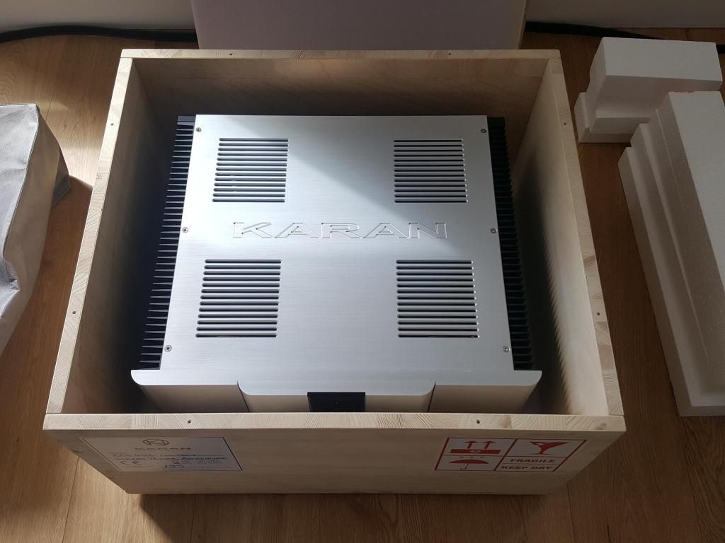

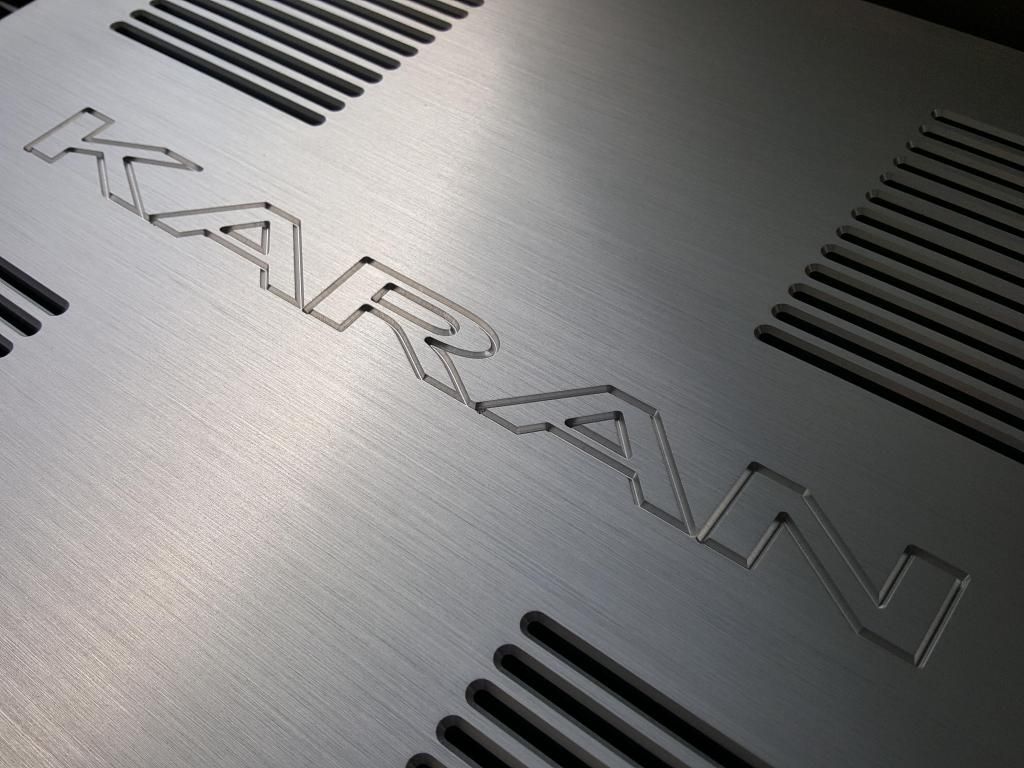

Witam, na razie za wiele nie mogę napisać, byłoby to nieuczciwe. Karan musi się wygrzać ,a ja muszę zreorganizować zasilanie, bo jest w rozsypce. Tym niemniej mogę napisać o pierwszych wrażeniach, które jeszcze raz zaznaczam są przedwczesne. Co mnie najbardziej zaskoczyło to fakt, ze po włączeniu muzyki klasycznej, z płyty kolegi, przesłuchałem cały utwór z przyjemnością ,a późnej do niego wróciłem. To nie jest (jeszcze) mój ulubiony rodzaj i tutaj się trochę zdziwiłem. Przede wszystkim płynność. Nie ma tej znanej z tańszych tranzystorów niespokojnej prezentacji. Chodzi mi tutaj o delikatność i kontynuację wybrzmień jak przy lampach kt120 czy kt150. Druga sprawa to dynamika, teraz rozumiem czemu klasyka może być interesująca :) Słyszałem to parę razy na drogich systemach, ale u mnie na Heglu H300 grało to marniutko. Tu jest każdy dzwięk ma swoja siłę i dynamikę i obecność, która nas zaskakuje, czy to trąbka, flety, klarnety czy walnięcie bębnem. Pozycjonowanie tez jest o wiele lepsze. Oczy latają za linie kolumn lokalizując raz tu raz tam. W heglu było to bardziej ku środkowi. Zapowiada się ,że będzie można zbudować dobry system z ta końcówka, ale przede mną jeszcze jest kawałek drogi.

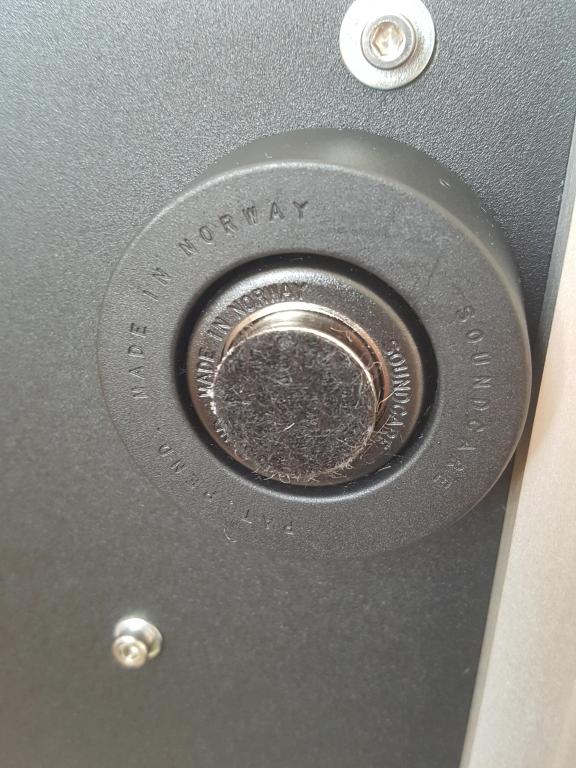

Tutaj przykładowo coś czego nie piszą w specyfikacji a robią. Stópki norweskiego, soundcare (niestety postawiłem go na wełnianym dywanie)

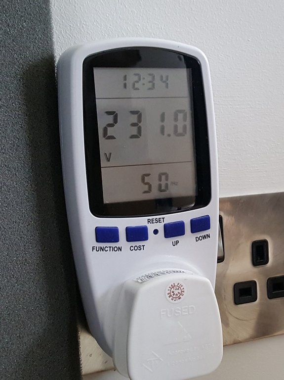

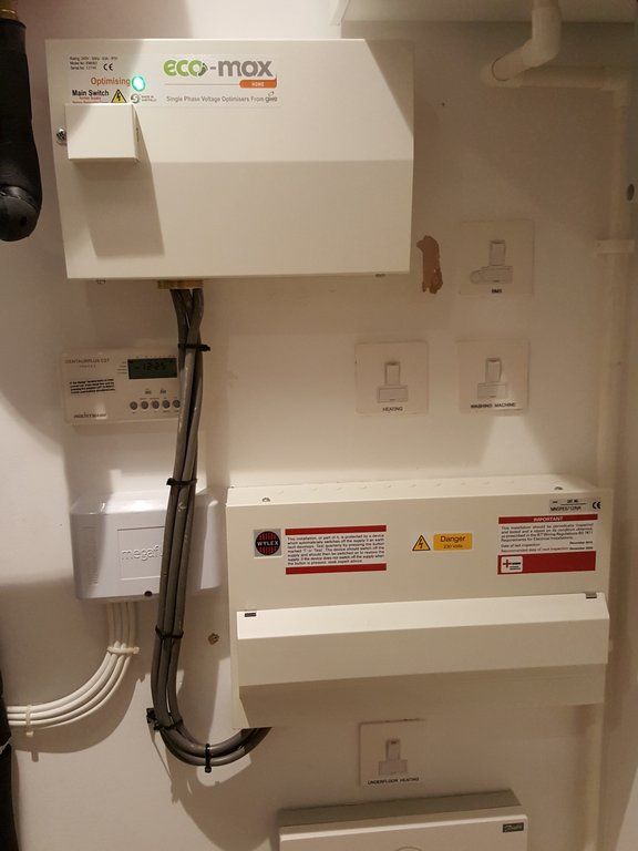

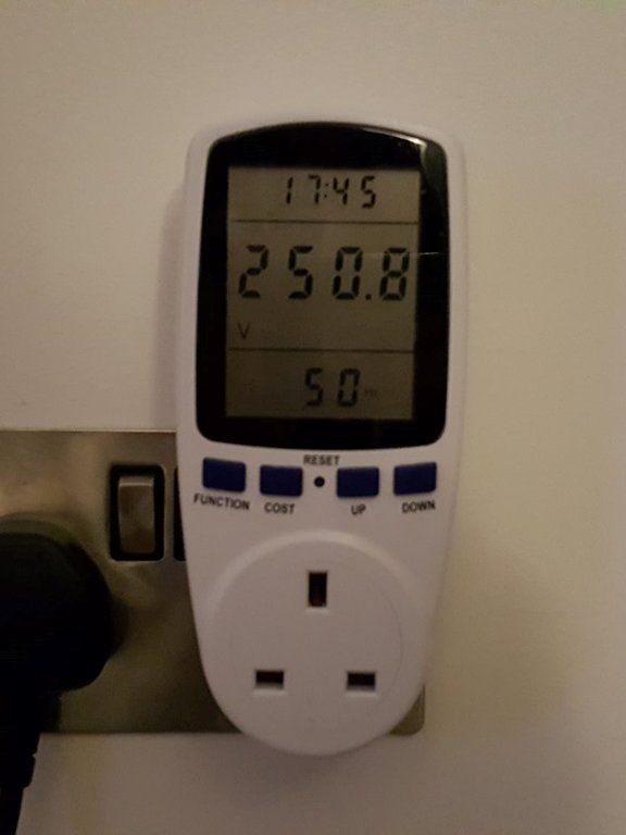

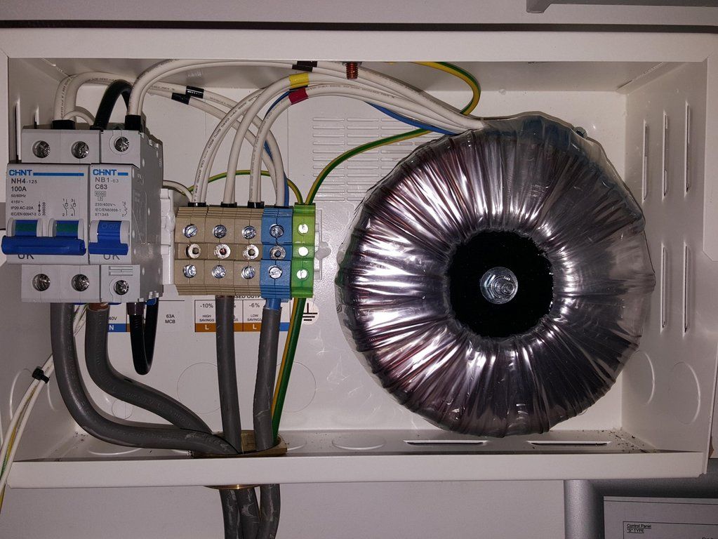

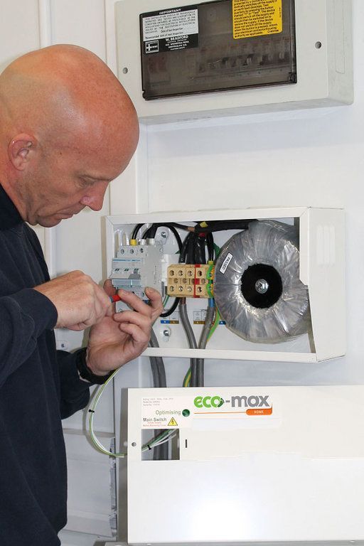

Tak, obniżyłem napięcie. Z 247-251V do 230-232V max. Co ciekawe, teraz bez DC blokera wzmacniacz bardzo się uspokoił z brumieniem. Nic nie słyszę już z pozycji odsłuchowej, trzeba podejść i przychylić ucho do obudowy ,aby usłyszeć trafo.
45280409_10156017609914010_1016883878704447488_o.thumb.jpg.ddcb72c4dfd1e660674059d94ccbc6b7.jpgimage_33400.thumb.jpg.f99ec8879a2fc40cd366de49d4292e14.jpgimage_31350.thumb.jpg.e8ae6c5b52d040d64180c20fdbf1804d.jpg
To jest najprawdopodobniej obniżające aurotrafo lub chytrze polaczony transformator odejmujacy trochę napięcia, więc nie jest za mały i po prostu obniża napięcie sieci w domu. Trochę to w dzisiejszych czasach dziwne, bo elektroniczne zasilacze i tak wezmą ile potrzebują, a piecyk elektryczny można kupić słabszy lub ustawić na niższą temperaturę ?

Nie jestem ekspertem, ale wiem ze to nie jest transformator sepracyjny. Jedynie obniza napiecie 10% 8% albo 6%. W środku wygląda jak ponizej. W gniazdku miałem ~250V, teraz mam ~230V w całym mieszkaniu. Spełnia swoje zadanie. 63A i 15kW spokojnie wystarcza.
Czyli jesli zdecydujesz sie na 10%, a na wejsciu dostaniesz znamionowe 230V, to na wyjsciu masz ok. 210V.
Czyli wychodzisz z zalozenia ze zawsze masz za wysokie napiecie na wejsciu.
Podejzewam, ze wybor stopnia obnizenia to nic innego jak jeden z odczepow transformatora (te trzy szaro-bezowe zaciski po srodku)

Tak wyglada na zdjeciu ze oddzielne odczepy transformatora sa podlaczone do 3 oddzielnych wejsc na kabel ze skrzynki. Jak wejsciu mam zawsze 246-251V (UK) to 10% dawalo mi ~220V, 8% opcja ~225V i teraz zmienilem na 6% i jest ~230V. Tak zostanie.
