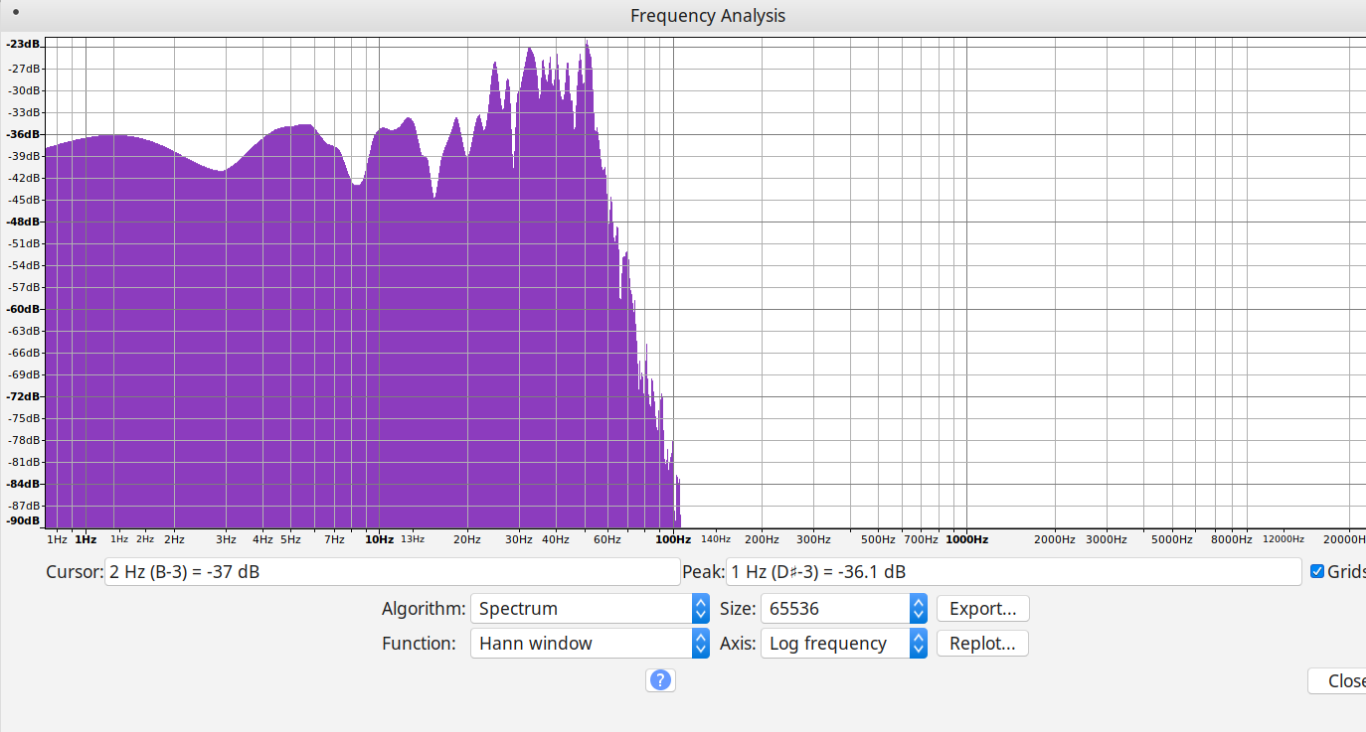

Co do ustawienia wszystkich na full band czyli duże.
W takim układzie jeśli np nasze surr albo centralny jak wiadomo nie są to duże kolumny najczęściej grają powiedzmy od tych ~50hz przyjmijmy.
Co się stanie z tym dźwiękami poniżej 50hz? przepadną nie zostaną odtworzone.
Dlatego tnie się kolumny w na zwrotnicy na poziom hz który są w stanie odegrać nasz głośniki, aby te hz nie przepadły i poszły na sub!
1 minutę temu, Lolo2 napisał:
Nie
Sorry lol ale nie masz pojęcia co piszesz.
  • Like 1
Link to post
Share on other sites
No to wlasnie napisalem.
@darek2 ma ustawione Duze i LFE na 120hz.
Wiec w praktyce z kanalu Fron, central i surround nie odtwarza dzwiekow  "przyjmijmy na oko" od 0 do 50hz bo do tylu schodza fronty i moze central, a od 0 do 80hz glosniki surround.
Teraz tylko z ciekawosci ile sciezki dzwiekowej traci. Bo moze tam praktycznie nic nie ma zapisane.

10 minut temu, bl4ck napisał:
@Lolo2
Ale 0 - 120hz dotyczy ścieżki LFE nie ścieżki dla kolumn, zostawmy tą ścieżkę w spokoju i to ustawienie bo jest to osobna funkcja do cięcia suba
Nie rozumiesz....
Pisze o frontowych, centralu i surround
Ps.
Sam wklejales cytat z instrukcji obslugi.
LFE
(Do­myśl­ne):
Uzu­peł­nie­nie sy­gna­łu w ka­na­le ni­skiej czę­sto­tli­wo­ści o sy­gnał ni­skiej czę­sto­tli­wo­ści z ka­na­łów wy­po­sa­żo­nych w gło­śni­ki okre­ślo­ne jako Małe i wy­pro­wa­dze­nie tego sy­gna­łu przez sub­wo­ofer.
Darek ma ustawione na "Duze". Widzisz roznice?
Edited by Lolo2
Link to post
Ja wiem doskonale jak działa zwrotnica nie trzeba mi tego tłumaczyć.
Pliki z wyciętą całkowicie ścieżką LFE i a dla całej reszty głośników 5.0 wycięte tony powyżej 40-50hz
Hidden Content
Hidden Content
Jak chcesz możesz posłuchać.
Link to post

Dla mnie to nie kłótnia tylko opis jak to działa ?
Ok tutaj trochę bardziej się postarałem mad max truehd zapisane jako wav także zero kompresji, wywalony kanał lfe a reszta ścięta na 50hz
Hidden Content
próbka z centralnego
Link to post
18 minut temu, darek2 napisał:
Panowie po co te kłótnie, do tej pory miałem wszystko na small  i 80 hz, choć kalibracja dała na large, ostatnio zmieniłem wszystko na small i dałem odcięcie na dwa sub 120 hz i moim zdaniem nie patrząc na teorię tylko na praktykę - w tym przypadku ucho jest lepiej. Z drugiej strony monitorów i centralnego nie mam takich małych, centralny to Monitor Audio Gold C 250, boczne to Monitor Audio Gold dipole, reszta to Monitor Audio Studio -  górne przednie i Monitor Audio Silver - tylne górne
Zadna klotnia, raczej wymiana zdan, z koncowym wynikiem takim samym (chyba).
Bo dochodzimy do wniosku ze te "fioletowe dzwieki" ktore pokazuje @bl4ck  bynajmniej w teorii nie zostana u ciebie wogole zagrane.
Zeby te dzwieki zostaly odtworzone to albo trzeba glosniki ustawic na Small, albo suba ustawic na LFE+Main. W drugim przypadku dzwieki z ponizej 120hz beda zdublowane.
Tak to rozumiem.
Oczywiscie napomne jeszcze raz. Nie koniecznie musisz tak zrobic, czy warto to zrobic, tak jak wspomniales masz dobre glosniki itp itd. To zwykle teoryzowanie.
Wroce z pracy to w wolnej chwili przetestuje sobie te dzwieki z czystej ciekawosci.
Zreszta @darek2 sam sobie sciagnij te pliki u siebie i zobacz. Potem przelacz glosniki na small i zobacz. A nastepnie zostaw glosniki na duze i wlacz tryb suba LFE+Main.
I bedziesz wiedzial czy sa i jakie sa roznice.
